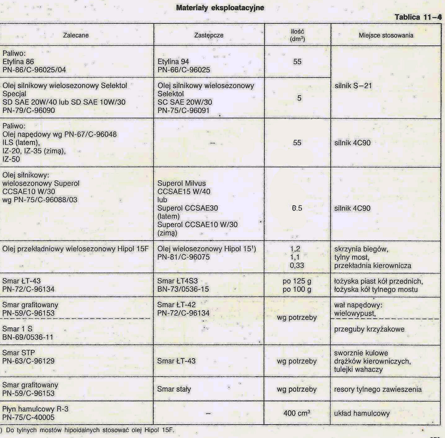

Przestańcie drzeć koty, jak będzie często wciskany nowy smar - to i dla zawieszenia lepiej.
Komentarz: Mam nadzieję że przyda...
Żuk Materiały eksploatacyjne SMARY.jpg [ 1.27 MiB | Przeglądany 9680 razy ]
