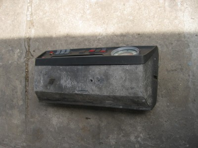

teraz pierwszy element dla przyszłej "gablotki" - decha rozdzielcza 8)
We wraku brakowało płyty czołowej i jej wyposażenia. sterczały jedynie wiązki gołych kabli i ta plastikowa osłona boczna. Osłonę dokładnie wyczyściłem i potraktowałem Niveą, aby odzyskała "pełnię czerni" (na fotce jeszcze jest przed tymi zabiegami).
Płytę czołową znalazłem już w takim dobrym stanie na złomowisku i to jeszcze przed zdobyciem tego całego Żuka. Nie wiem na 100% jak z jej wyposażeniem. Może część z jej wyposażenia wstawię do tego Żuka A 07 - bo jest bardziej bogato wyposażona od tej z tego auta, ale to już kwestia wtórnych zabiegów "kosmetycznych" wręcz.
Nie wiem jeszcze na 100%, czy z tych wszystkich elementów wewnętrznych złożę deskę rozdzielczą, ale już najbardziej prawdopodobne jest, że to właśnie "pudło" (czyli boki + frontowa płyta) wstawię do tej "gablotki"

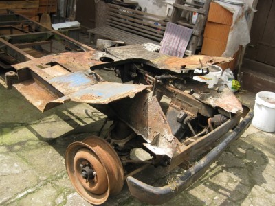

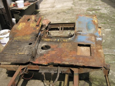

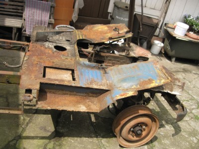

Teraz sprawa z ramą Żuka.
Po wycięciu płyty podłogowej, zrobiłem małą przymiarkę do ramy. Conieco z tej płyty podłogowej wykorzystam w "nysożuku", ale nie w całości - no bo sami widzicie, jakie to jest zgnite. Poza tym i tak by nie spasowało, ale pewne elementy trafią do samochodu na 1000% 8)
Po poprzednich właścicielach trafił mi się taki mały bonus. Otóż podczas jednego z remontów Żuka, ktoś zastąpił oryginalne fragmenty mocowań budy do ramy, elementami dorabianymi. Elementy te to ewidentne "wstawki", wykonane z "pancernej" wręcz blachy i pasujące idealnie do ramy. Grzechem marnotrawstwa było by więc nie wykorzystanie tych "skarbów" i nie wstawienie do nadwozia Nysy.
Podobnie ma się rzecz z hamulcem ręcznym, którego drążek tu widzicie. Cała góra od "ręcznego" jest to jest dobra. "Nysożuk" się więc ucieszy :wink:

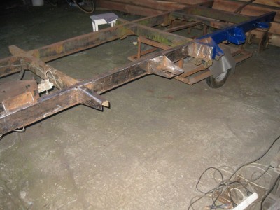

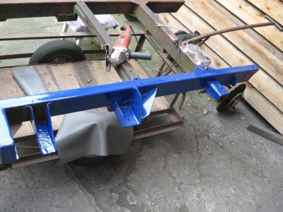

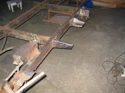

Post: 19 czerwca 2014, 23:59
Później było "zmaganie się z przednim mostem - episode 2".
Za pierwszym razem próbowałem odkręcić przedni most jeszcze w szczerym polu, ale się nie udało. Korozja zwyciężyła. Z 10-ciu śrub łączących ramę z mostem przednim puściło tylko 5 śrub. Dalsze zmagania bez żadnego dodatkowego sprzętu były daremne. Rama więc trafiła po dłuższych kombinacjach z jej załadowaniem na ciężarówkę, w takiej to formie, jak widzicie.
Tym razem do akcji (już na moim placu) ruszyło WD 40 oraz dodatkowy zestaw kluczy - w tym teleskopowy do kół, zakupiony w "Biedronce" i akcja zakończyła się pełnym sukcesem! :mrgreen:
Najwredniejsze śruby, z którymi tam męczyłem się bezskutecznie przez 2 dni, tutaj puściły w ciągu 2-ch godzin :mrgreen:
Na fotkach poniżej możecie zobaczyć, jak już ramę czyściłem ze rdzy i malowałem kolejnymi etapami kawałek po kawałku. Pewnie ktoś się zastanowi i zapyta mnie: "chłopie po co się męczysz z tym, czy nie lepiej dać to wszystko do piaskowania?" no niby tak, ale u mnie w okolicy nie znam nikogo, kto piaskuje tak duże rzeczy, ale przede wszystkim tutaj nie tylko trzeba było piaskować ramę, ale też i przeszlifować wszystkie spawy, poprzycinać sterczące ostre blachy, które były dospawane dodatkowo jako "nakładki" i wzmocnienia podczas kolejnych remontów Żuka...
