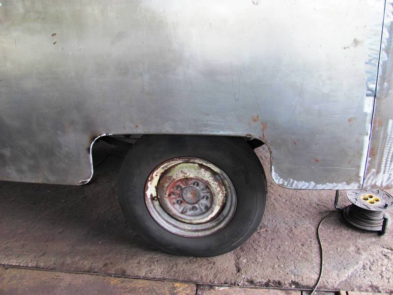

dawno nic nie było o mojej 501. niewiele się dzieje (to jest dzieje się ale bardzo wolno - ja nie nalegam a blacharz się nie spieszy - ma lepsze kąski do pracy Lamborghini, Karmana , Mustanga). Tak więc moja Nysa w doborowym towarzystwie :lol:
ale trochę jest zrobione. parę zdjęć z prac - jedno w sprawie wcześniejszej dyskusji o profilu tylnej części nadwozia.

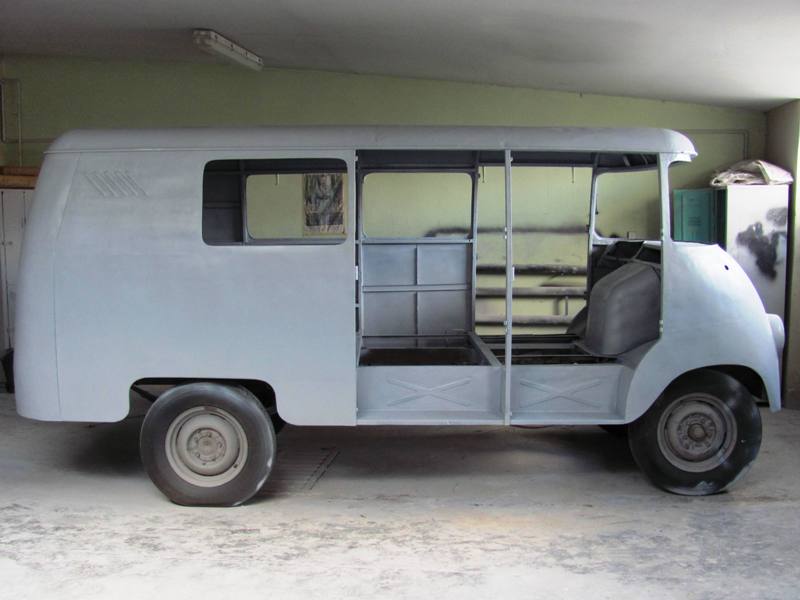

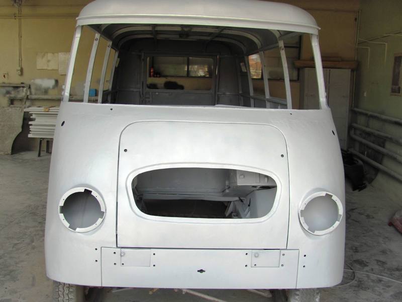

Co do mojej Nysy 501 to jest po pracach blacharskich. Została ponownie wypiaskowana i pomalowana podkładem. Będzie tak stała – wydaje mi się – około dwu lat. Teraz czas na remont podwozia (ramę , silnik, przednie i tylne zawieszenie).
Tak wygląda po tych pracach.

Pięknie wygląda. Gratuluję i również ciesze się z postępu przy pracach
 Tytuł: Re: Nysa 501
Post: 01 września 2014, 06:07
Jak podkład poszedł po piaskowaniu? Dobrze byłoby, żeby to był epoksydowy, bo akrylowy niestety chłonie wilgoć i powinien być dosyć szybko przykryty lakierem nawierzchniowym.

Po pierwsze - nysa jest pomalowana podkładem epoksydowym.
