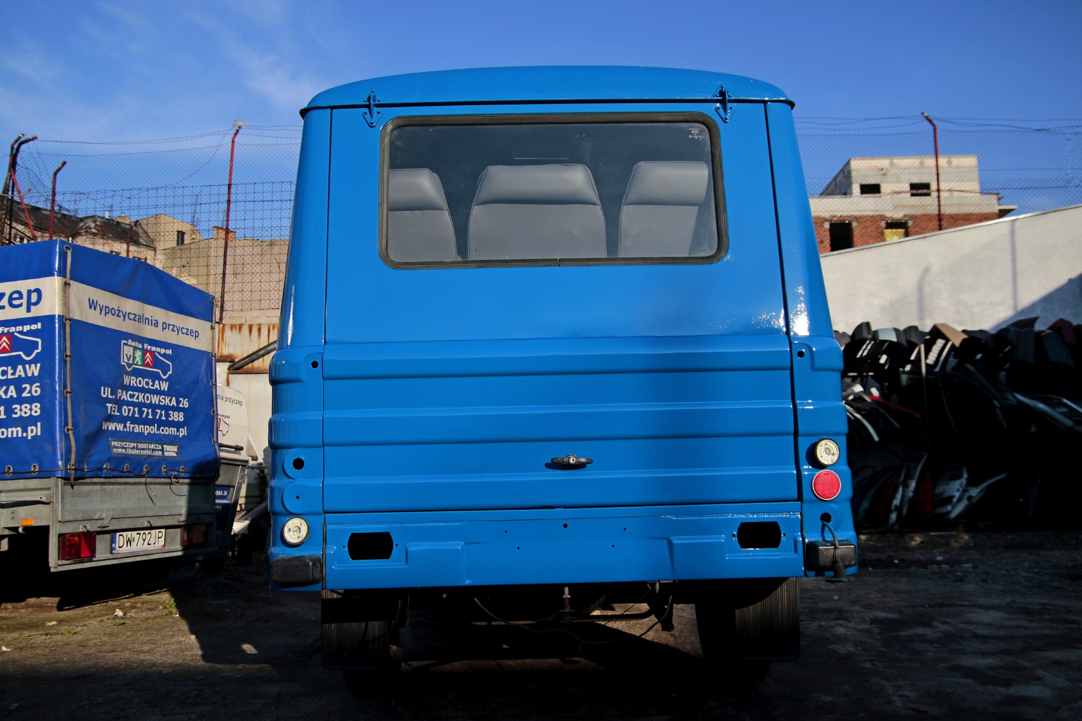

Panowie, zgubiłem się. Klapa jest fabryczna. Tego się trzymam. Nawet jeśli nie - to chętnie oddam w dobre ręce! Potrzebuję innej. Ta to w rękach się gnie. :P

Hm. Teraz to stało się ciekawe, bo, albo mam pomroczność jasną i coś mi się pomieszało, ale na 100% przynajmniej jeden z naszych Żuków jest w ogóle niezmęczony i w pełni oryginalny, niegrzebany blacharsko (na pewno nie przy klapie) co potwierdziliśmy przy jego odświeżaniu.. Swoją drogą brakuje jego wątku na forum, postaram się to uzupełnić ;) W tym tygodniu rzucę okiem na oba Żuki i albo przyznam Ci rację, albo rozpocznie się kolejna ciekawa dyskusja (pewnie to pierwsze bardziej prawdopodobne :mrgreen: )

Zwracam honor, mistrzu Magu! Jak zwykle miałeś rację, nie wytrzymałem i przetrząsnąłem moje zasoby zdjęciowe, znalazłem zdjęcia drugiego Żuka przed i po odświeżaniu i wychodzi na to, że masz rację. Spawane "rowki" w klapie to ulepy! A przynajmniej sam spaw to ulep, może ktoś czasem chciał zwiększyć sztywność owej klapy przez spaw...

Chodzi o spaw na załamaniu klapy tylnej. Wydawało mi się dotąd, że fabryczny, Mag mnie wyśmiał i miał rację! Fabryka robiła dobrze, a spaw jest raczej tworem jakichś majstrów :)
Post: 08 kwietnia 2015, 10:30
No nie inaczej,bo to orginalnie był zgrzewane do siebie,albo spawane,tylko z boku i nie było zbyt szczelne,tak że ładnie tam woda robiła robotę.Tzn. w nowym żuku może było czymś uszczelnione, przynajmniej powinno.
