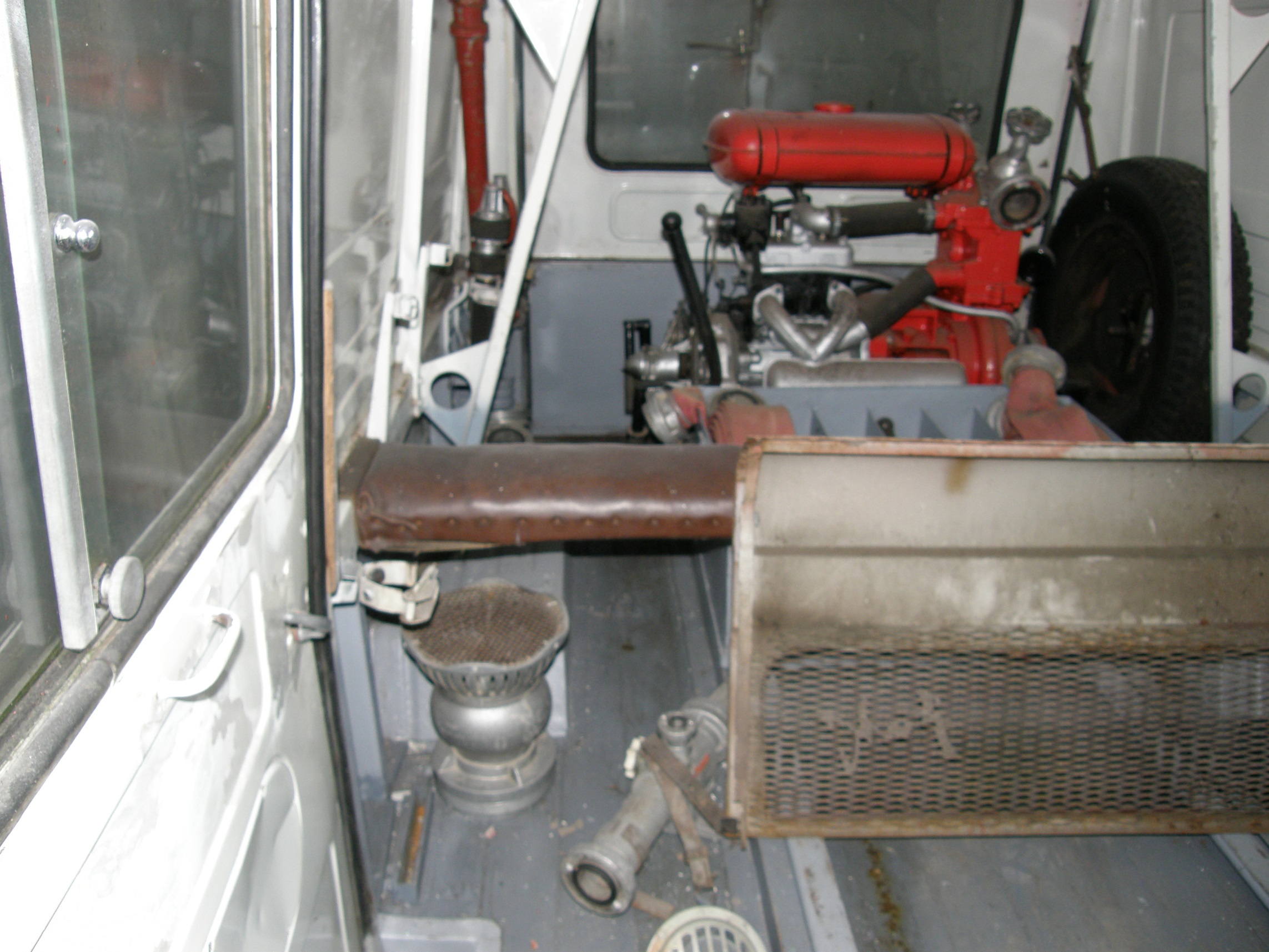

Żuk do zadań specjalnych. :P Dobre. Miał motopompę?

Niepytany - ale odpowiem: mój miał/ma motopompe ;)
AP1260188.jpg [ 819.47 KiB | Przeglądany 16393 razy ]

ta motopompe przerób na agregat pradotwórczy :wink:
