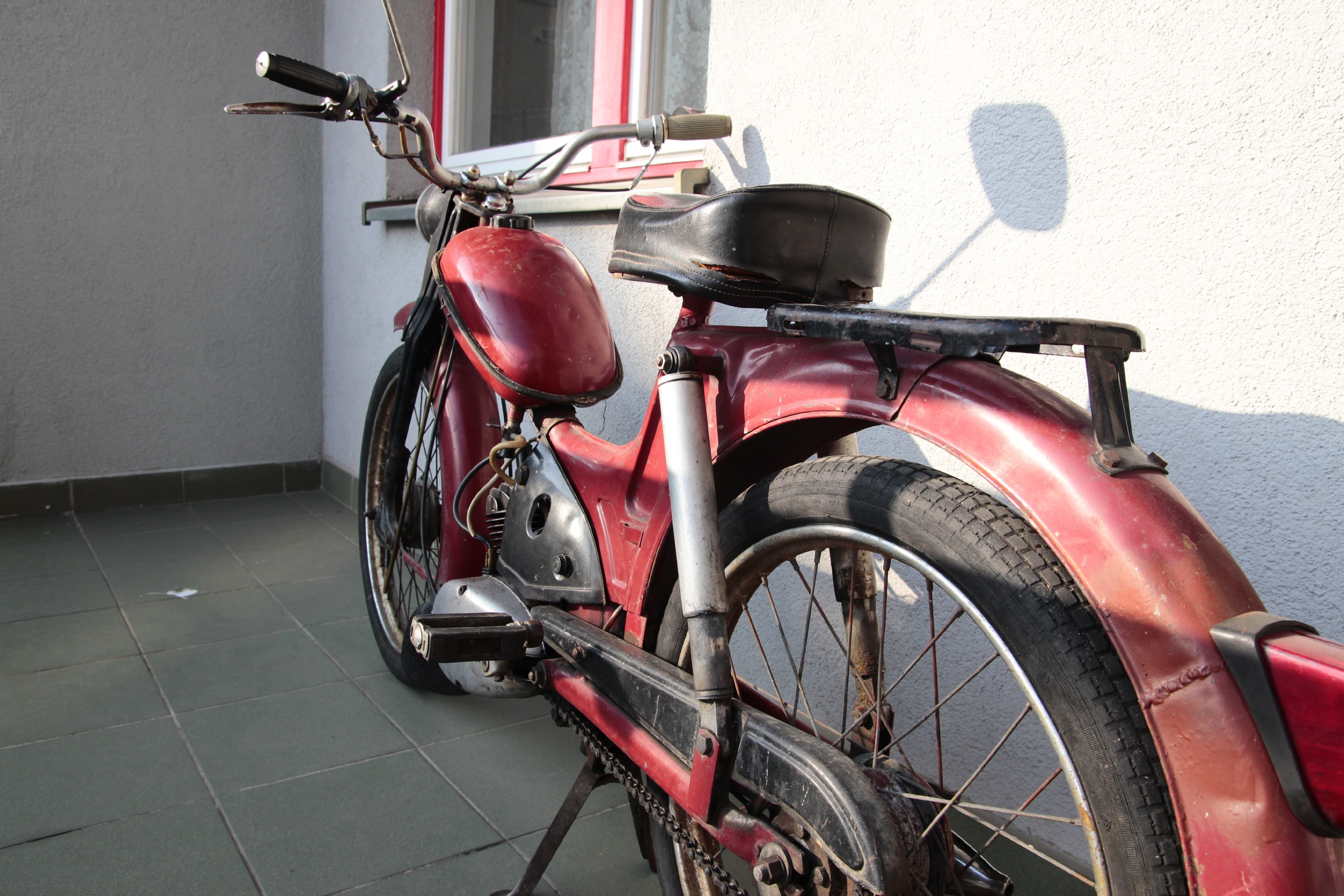

Nie mam żadnego "motóra", do tej pory raczej realizowałem się w samochodach, jakiś czas temu dopiero nabyłem Komara, żeby mieć dodatkowe "coś" do zajęcia :) Ale mimo braku prawa jazdy kat A, kumpel dał mi się przejechać WSKą KOS, na elektronicznym zapłonie.. I powiem - ma to potencjał, fajnie się rozpędza, a dla mnie, jako "nowicjusza" wrażenia były świetne :mrgreen: Myślę, że kiedyś jakiś motocykl zawita do garażu, na razie chcę zrobić Komara, co prawda jazda na nim już tak nie powala :D żeby ruszyć to trzeba manetkę nieźle odkręcić, no i nie rozpędza się do tak zawrotnych szybkości (choć nawet te 40-50km/h komarowe to w obliczu jego hamulców już są wysoką szybkością)
Poniżej foto mojego komara tuż po zakupie. Taka trochę przejściówka, jeszcze silnik na pedała, widelec na wahaczach pchanych, ale nowa lampa.
Aktualnie ma wyciągnięty silnik. BTW - szukam innego w miarę sensownego silnika "pedalarza" do remontu w dobrej cenie, bo mój jak się okazało to padaka, dwa różne kartery, co odbiło się na bebechach i nie ma co nawet składać tego z powrotem :D
resized__MG_5865.jpg [ 749.78 KiB | Przeglądany 10584 razy ]
resized__MG_5864.jpg [ 1.02 MiB | Przeglądany 10584 razy ]
resized__MG_5863.jpg [ 930.82 KiB | Przeglądany 10584 razy ]
