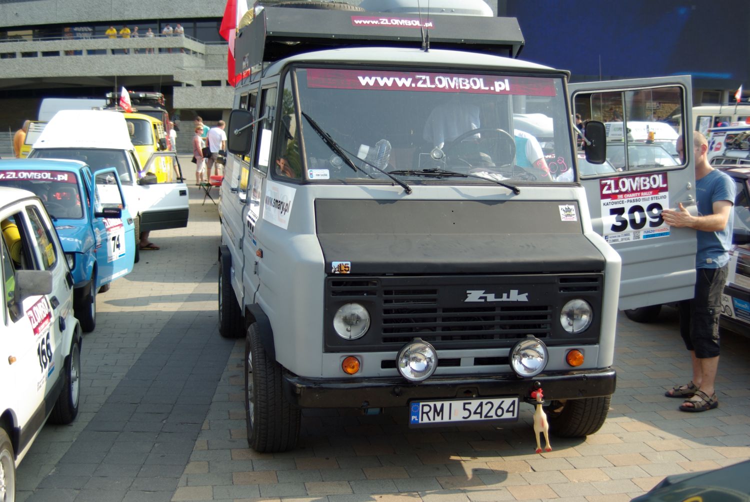

I na deser - na Złombolu był Żuk postawiony na ramie z Lublina. Jak będą chętni to mam fotki;-)

To zapytam tak:
- Czy bardziej polecacie zatem montaż belki z Lublina i mostu z Lublina z poszerzeniem błotników - jak na fotce?
IMGP6085.jpg [ 261.26 KiB | Przeglądany 9180 razy ]

Ten żuk ze złombola nie jest postawiony na ramie od lublina ?
Post: 14 września 2015, 21:10
Groszek pisze:
Lublin 2,9 ma rozstaw osi 2900 a żuk 2700 więc na zdjęciu z boku widać czy koła są w osi nadkola czy nie. wtedy zostaje opcja, skrócenia ramy, i/lub przesunięcia wsporników resorów
Post: 14 września 2015, 21:26
Albo przeróbka karoserii
Post: 15 września 2015, 07:19
Ten Żuk z fotki jest na ramie Lublina. Ma ja skróconą, oraz wydłuzony "pyszczek". Mówiłem że gadałem z człowiekiem który to robił.
