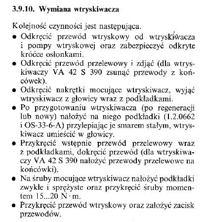

Czy wtryski dokreca sie z jakims momentem?
Post: 27 czerwca 2016, 11:22
kyzer pisze:
Każdą śrubę czy nakrętkę dokręca się z jakimś momentem. ;)
Jeżeli pytasz jednak o właściwy moment dokręcenia wtryskiwacza, to załączam print-screena z instrukcji do Lublina z silnikiem 4C90:
ScreenHunter_83.jpg [ 65.74 KiB | Przeglądany 7797 razy ]

Dziękuję :)
