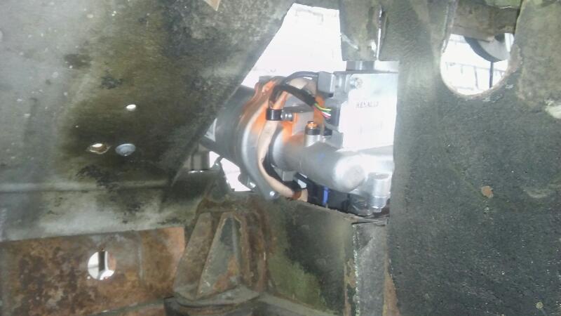

Jeszcze nie wiem czy coś z tego będzie...
rps20160619_165554.jpg [ 49.25 KiB | Przeglądany 8423 razy ]

Ryzyk-fizyk :D

Organizm wstępnie przyjął przeszczep... Jeszcze jakieś mocowanie musze ucudować...
rps20160619_190110.jpg [ 43.85 KiB | Przeglądany 8416 razy ]
rps20160619_190132.jpg [ 39.92 KiB | Przeglądany 8416 razy ]
rps20160619_190158.jpg [ 38.9 KiB | Przeglądany 8416 razy ]
