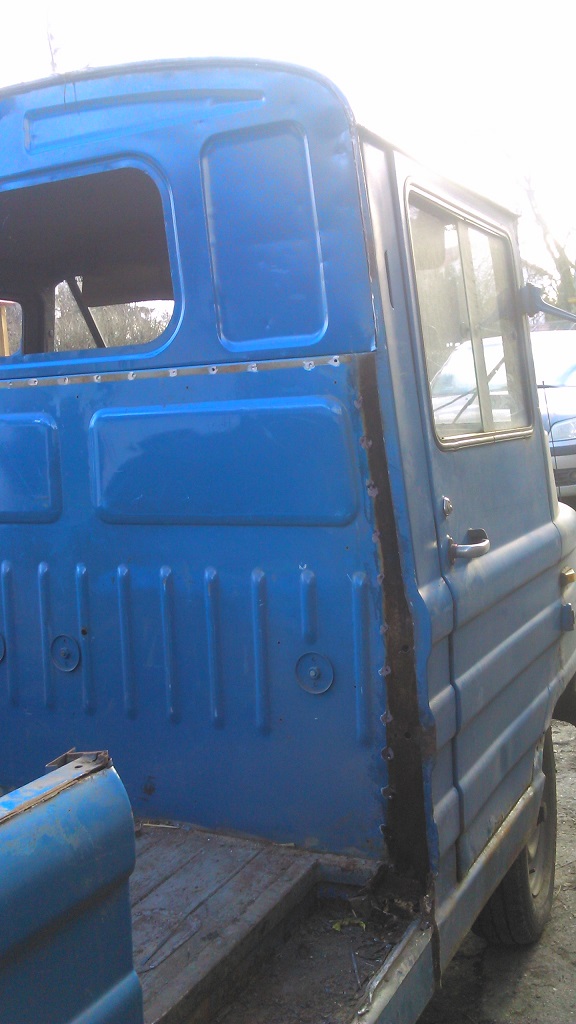

Komentarz: W pierwszej kolejności zdemontowałem tapicerkę ściany grodziowej.
2 po zdjęciu tapicerki.jpg [ 940.36 KiB | Przeglądany 6595 razy ]
1 przed.jpg [ 783.71 KiB | Przeglądany 6595 razy ]
