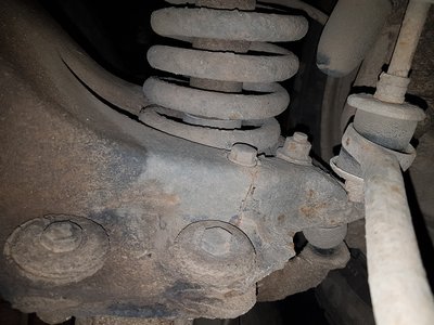

dzis korzystajac z upalnej pogody polezalem se pod żukiem i oto co zobaczylem.Brzydkie pękniecie belki.co z tym zrobic ?:(

Zdjecie ;p

Post: 06 lutego 2017, 20:42
Posty: 5112
Wymienic belkę. Doraźnie można pospawać, ale belka nadaje się do wymiany raczej.

Belka przednia zamówiona jutro powinienem ją mieć.Szykuje sie gruby remont tego przedniego zawieszenia jak juz to bedzie wyciągnięte to warto tam powymieniać co sie da. Czy możecie polecić jakiś warsztat na śląsku który specjalizuje sie w tego typu samochodach ??.

Chciałem poinformować że odebrałem żuka. Żuczek przeszedł gruntowny remont przedniego zawieszenia. Z wymianą belki przedniej , z wymiana wporników ,amortyztorów,mocowań , mimosrodów,.Pieknie to teraz wygląda a jeszcze lepiej sie prowadzi. Przed remontem przy predkosci 40 km h na naszej dziurawej drodze modliłem sie żeby cos nie odpadło . Teraz wszystko ładnie chodzi dodatkowo wymieniłem olej w skrzyni co znaczaco poprawilo zmiane biegów po dłuzszej jezdzie. Olej w moscie też został wymieniony.
