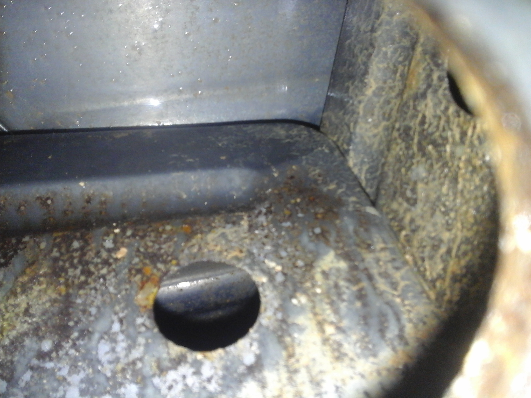

Zdjęcie0361.jpg [ 1.11 MiB | Przeglądany 8575 razy ]
tak to wyglądało przed czyszczeniem

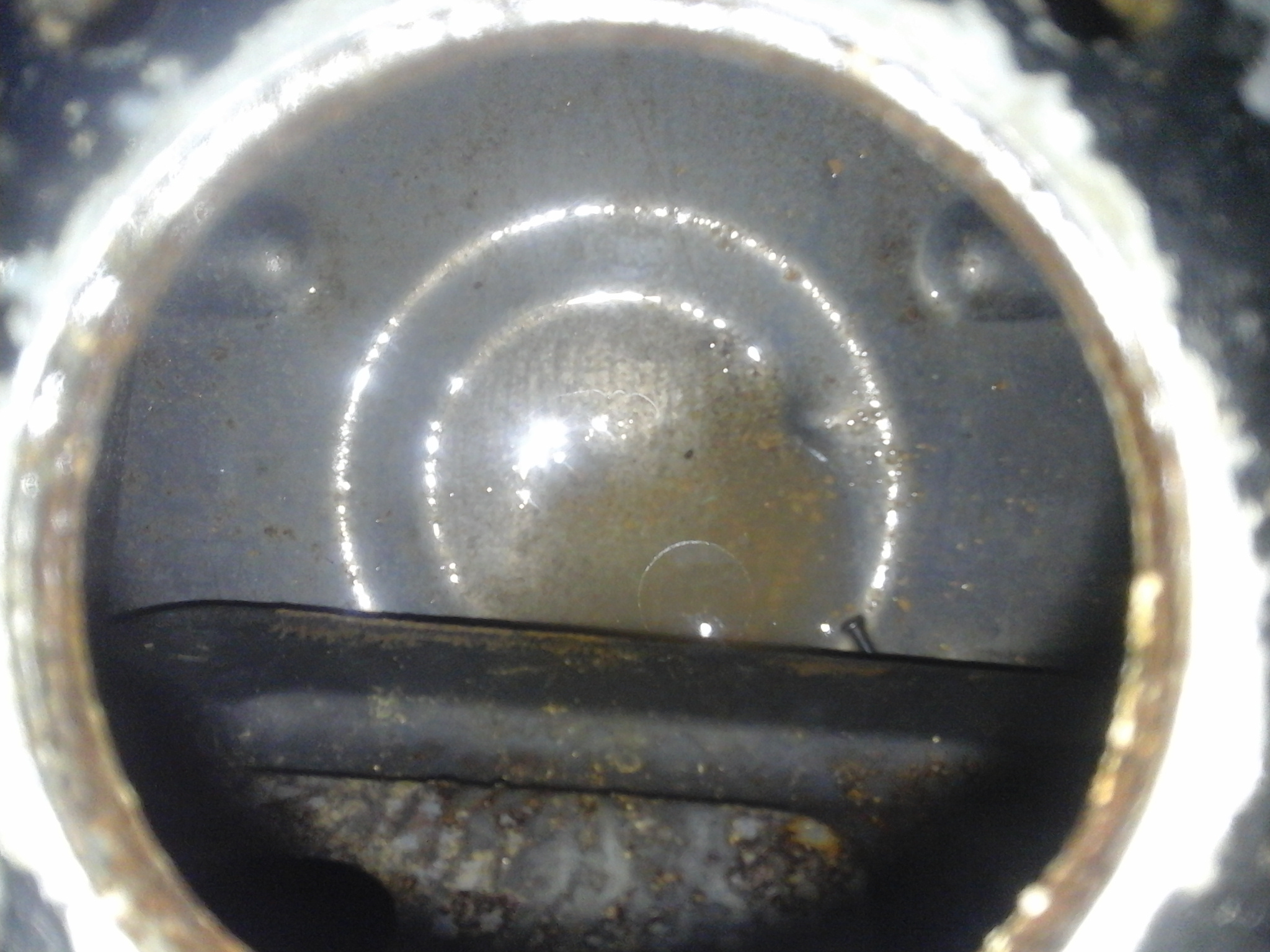

Zdjęcie0368.jpg [ 822.26 KiB | Przeglądany 8575 razy ]
a tak po

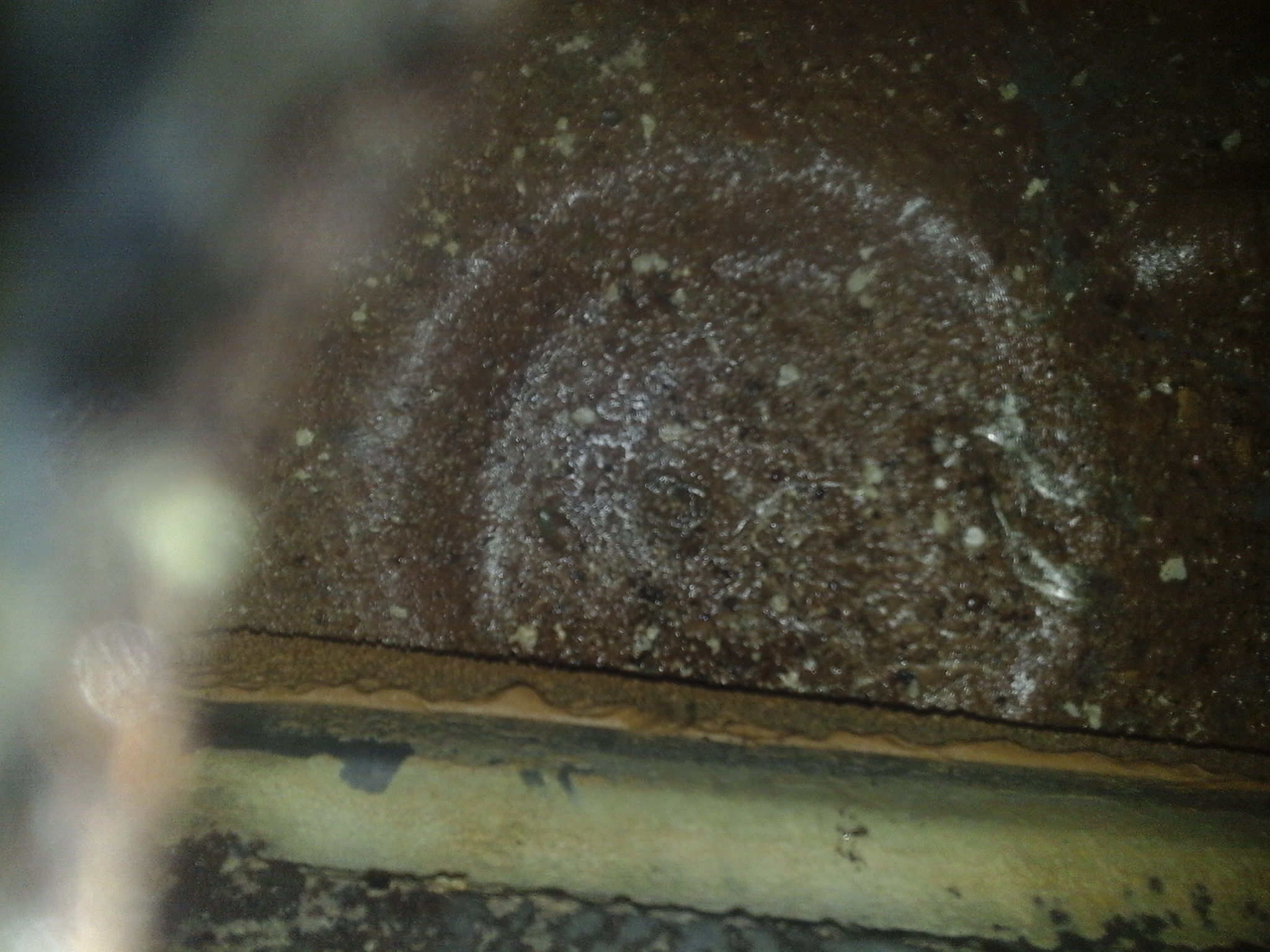

Zdjęcie0370.jpg [ 910.62 KiB | Przeglądany 8575 razy ]
Zdjęcie0364.jpg [ 954.97 KiB | Przeglądany 8575 razy ]

Albo jakis totalny syf, albo ktoś "inteligentny" zalał wnetrze baku fluidolem... :D
Post: 06 marca 2017, 20:45
to mogła być farba, albo złogi mikroorganizmów. martwe ciałka bakterii i grzybów ze starego i zawodnionego paliwa, to one narobiły ten bigos
Post: 06 marca 2017, 21:39
Rejestracja: 03 lutego 2017, 12:43
Posty: 35
Pojazd: Żuk A-06 '92
no właśnie to śmierdzi jak olejna... :/
i tak wygląda - jak stara zwarzona olejna w puszcze...
poprzedni właściciele musieli być niezwykle entelegentni...
Gdzieś słyszałem że zdarza się że odpady po produkcji farb i lakierów wlewają czasem na stacjach do zbiorników...
Dzięki temu można czasem kupić niebieską benzynę.. albo... różową... zieloną i jak widać sraczkowatą też... :P
Mam tylko nadzieję że resztki (bo pewnie coś zostało) nic już nie namieszają...
Przy okazji zostałem zmuszony do naprawienia paliwomierza i podmalowania baku :)
