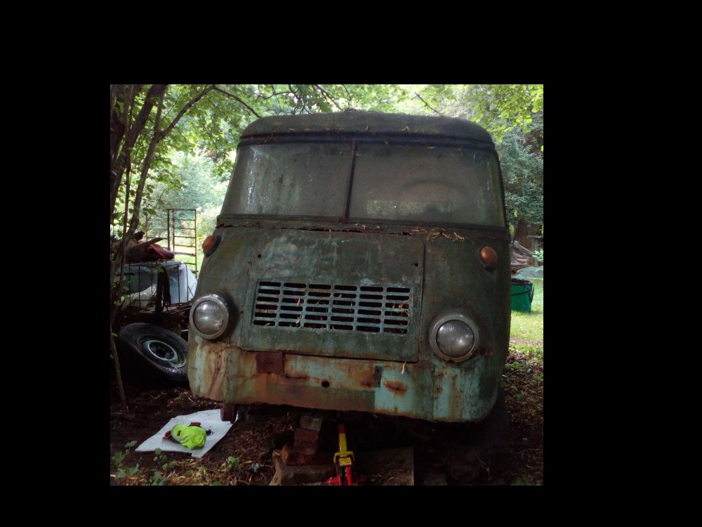

Witam ,miłosników Nysek ,własnie zakupiłem 501-kę rocznik 69 lift ,lekko mówiąc destrukt ,ale nie mogłem jej nie kupić ,jak chciano ją wysłać na wycieczkę do huty ,postanowiłem ją reanimować .W temacie jestem nowicjuszem ,ale zawalcze ,jesli ktos ma jakiekolwiek namiary na częsci blacharskie ewentualnie jakies PRO porady ,to jestem otwarty i za. Pozdrawiam i załączam zdjęcia
Komentarz: Trochę korniki zaszalały
nysa222.jpg [ 97.43 KiB | Przeglądany 30144 razy ]
Komentarz: 30 lat w ogródku zrobiło swoje
nysa111.jpg [ 79.27 KiB | Przeglądany 30144 razy ]

Długa droga przed Tobą 8)
Z blacharki od razu nastaw się tylko na dorabianie elementów. Jeśli ma być oryginał, to można użyć (po drobnych zmianach) tylko stopni kierowcy i pasażera i ewentualnie tylnych nadkoli. Z drugiej strony - profile wygnie Ci każda firma z (odpowiednio dużą) giętarką / krawędziarką...
Najtrudniej może być (może, nie musi) z elementami wyposażenia typowymi tylko dla 501 - tu pozostaje szukanie po necie i bazarach.
Mechanicznie wciąż jest wszystko dostępne - ot, trochę wiecej wysiłku będzie potrzebne, jeśli każdy detal będziesz chciał mieć także z wyglądu zgodny z rocznikiem ;)
Szkielet podłogi jest identyczny we wszystkich Nysach, ścian w zasadzie też.
P.S. A jako mod grzecznie proszę o wrzucanie ogłoszeń do działu Ogłoszenia :mrgreen: :arrow: viewforum.php?f=3
Ten temat zaś niech dotyczy tylko Twojej Nyski :)

Przednie kierunkowskazy - masz z tego, co widzę duże - model "Z-01C" (lub "Z-01") - powinny być inne. Z-01C pojawiły się w Nysie 521. Fabrycznie stosowano je w Syrenkach 104 - 105 (i pochodnych) oraz Warszawach od 1964 roku, ale w Nyskach 501 były jeszcze małe kierunkowskazy przednie - tzw "jajeczko" - takie, jak w: Warszawach M20 i Syrenkach 100 - 103...
Tylne lampy zespolone - masz chyba Z-02 (jeśli się nie mylę) - stosowane w Nysach i Warszawach do 1971 roku. Jeśli dobrze widzę na zdjęciach to powinny być w sam raz...
W podsufitce jeśli się nie mylę to powinny być lampki / plafoniery "CINEMA" ze szklanym kloszem i niklowanym ringiem - identyczne, jak np w Syrenkach. W tej części, gdzie wkręca się żarówkę powinna być data produkcji - miesiąc i rok 1969 (tak było na pewno w 521 - nie wiem, jak w starszych wersjach)
KAROSERIA
Co do szkieletu nadwozia - najgorzej będzie chyba dorobić profile pionowe. Poziome to tylko wygięcie profilu "omega". W przypadku pionowych to trzeba jeszcze wyginać je po łuku...
Znając życie to "jazda" będzie też z całym szkieletem podłogi - pewnie cała kratownica będzie do wymiany...
Będziesz musiał uważać ze zdejmowaniem budy z ramy, żeby nie zwichrowała się buda. Trzeba uważać, żeby zachować wszelkie wymiary i nic się nie przemieściło...
Poszycie - jak będziesz wycinać nowe otwory okienne, to łuki na rogach otworów zrobisz przez odrysowanie łuków z kształtek - tych, co się wtyka na narożnikach szyby od środka (tak jest w modelach 521 - 522 - no chyba, że w 501 był inny patent)
Co do drzwi - w modelu 522 (od około 1980 roku) były inne zawiasy, jak w 521. Były różne rozstawy zawiasów w 521 i 522 (od 1980). Nie wiem, jak to wyglądało w 501, ale musisz na to zwrócić szczególną uwagę...
Na zdjęciach widzę, że będziesz chyba musiał też wymieniać przednie słupki "A" - te między przednią szybą, a przednimi drzwiami. Sam takich słupków szukam do mojej Nyski 522 (1981) i 521 (1978).
Ktoś rzucił kiedyś pomysł dorabiania takich słupków w jakiejś firmie. Jeśli w 501 i 521 - 522 są takie same słupki, to będzie trzeba w przyszłości się zgadać i może jakoś wspólnie zamówić do naszych Nysek takie profile słupków...

Witam ,dzięki Historyk za informacje,jestem zdeterminowany ,będe ją reanimował ,a co do kierunków ,to może być ,że jednak były te duże ,na wielu zdjęciach widziałem takie same ,te mniejsze były chyba w tej wczesniejszej 501-ce,ale mogę się mylić ,jesli mają być te większe , to chcę kupić takie z chromowanymi ramkami ,nie wiem ,czy to nie będzie profanacja ,co do profili ,rozglądam się powoli za firmą której mógłbym to zlecić ,ostatnio dzwoniłem do sprzedawcy częsci i mówił ,że jest gdzies niedaleko jego miejscowosci ,jakis zakład który robi takie profile i też wycinają na CNC

W żadnym razie. N59 ma płaski przód, a zderzaki, w rzucie z góry to dwie linie proste, lekko "załamane".
501 ma obły przód i zderzaki w rzucie z góry są łukowate.
Kierunkowskazy przednie - powinny być małe, z plastikowym kloszem, bardziej "walcowate" (podobne do tych z późnych Żuków).

(...)będziesz chyba musiał też wymieniać przednie słupki "A" - te między przednią szybą, a przednimi drzwiami. Sam takich słupków szukam do mojej Nyski 522 (1981) i 521 (1978).
Ktoś rzucił kiedyś pomysł dorabiania takich słupków w jakiejś firmie. Jeśli w 501 i 521 - 522 są takie same słupki(...)
Nie są. Są i nie są. Graniczną datą jest sierpień 1974r. Do tego czasu wszytskie Nysy mają jeden rodzaj słupka, a w danym czasie wprowadzono nowy rodzaj. Z technologicznego punktu widzenia to była rewolucja, bo zamiast spawać ze soba dwa ceowniki zaczęto zgrzewać dwie głębokie wytłoczki. To, co nas interesuje przy odbudowie Nyski, to to, że wspomniana zmiana przekłada się też na typ stosowanych uszczelek drzwiowych.
Co do całej reszty - podpisuję się pod słowami Historyka :)
Misio pisze:
(...)a co do kierunków ,to może być ,że jednak były te duże ,na wielu zdjęciach widziałem takie same
Pytanie zasadnicze: na zdjęciach, wykonanych kiedy? 8)
Misio pisze:
Takie, jak opisał Historyk, identyczne z Warszawą M20 m57 / 201 - tak, w tej wcześniejszej 501ce. A w Twojej (tzn "późnej" były nadal małe, ale juz z plastikowym kloszem.
Przy okazji - zakładając, że ktoś kupował nowe kierunkowskazy, plastikowa, czarna ramka przy tych dużych świadczy o tym, że zmieniono je najprędzej kilka lat po zakończeniu produkcji 501ki ;) Oczywiście można zmienić samą ramkę, choć to mniej prawdopodobna wersja. Zresztą, rzeźba klosza i oznaczenia na nim pozwalaja dość dokładnie określić czas jego wyprodukowania. Ale to tylko ciekawostka.

Witam Maga ,instalacjii LPG nie ma , to teraz tak dla jasnosci ,w mojej T- 501-ce z 69roku kierunki mają być jak takie stożki ,czy jak krążki do hokeja ,sorry za okreslenia ,jesli chodzi o wymiary szkieletu ,to ona już jest rozkraczona ,więc ,jesli ktos ma taką w oryginale nie ruszaną ,to potrzebował bym jakichs szerszych konsultacji ,odnosnie wymiarów ,po podłodze ,srodkiem i i przy dachu ,przed załamaniem w zależnosci który to słupek od przodu ,do tyłu ,to trochę skomplikowane ,ale mam spoko wyobraźnie przestrzenną i jestem w stanie to ogarnąć , A co do zderzaków przednich cos czuję ,że będzie odtwarzanie

u wujkowej były takie jak u Ciebie-wawa/ syrena. natomiast spotkałem sie z 2ma miejscami mocowan, tj na dole nad zderzakami.

Według mnie to światełka kierunkowskazów z przodu to mają być szklane" jajeczka" a z tyłu powinny być "czekoladki" (takie jak były w Syrenach i Warszawach).
