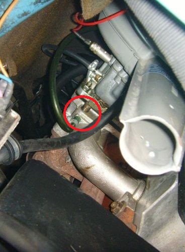

Witam kolegów,bardzo proszę o oświecenie mnie co do elementu który zaznaczyłem na zdjęciu.
Co to jest? za co odpowiada,czy to jest ruchome czy stałe. Gdzieś widziałem że pod tym elementem jest jeszcze sprężyna która tkwi w kolektorze wlotowym.Mam nowy kolektor pod Webera i w tym miejscu jest dziura ale bez gwintu.Na tym zdjęciu widać że poniżej tego tajemniczego elementu jest zainstalowany króciec z nałożonym zielonym wężykiem który gdzieś idzie.Czyżby ten element pracował na wciskanie i robił za zawór. Oświećcie mnie bom zielony.A poglądowe zdjęcie jest z tego forum kolegi nysanka.
kolektor nysa.jpg [ 62.67 KiB | Przeglądany 23763 razy ]
Post: 04 grudnia 2017, 08:00
To układ zasysania oparów oleju - przewietrzanie miski olejowej, żeby cały ten syf nie szedł prosto przez gaźnik tylko wpadał bezpośrednio do kolektora ssącego.
viewtopic.php?p=44570#p44570
