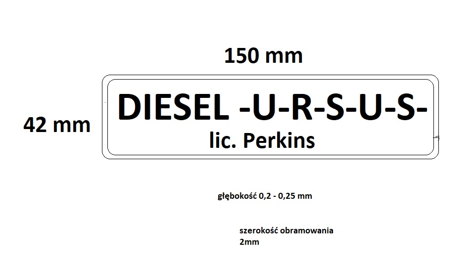

na podstawie bardzo ale to bardzo :( zniszczonej tabliczki którą ostatnio mogłem zobaczyć udało się uzyskać następujące informacje: tabliczka wykonana z marnej jakości "amelinium" :wink: o grubości ok 1,5 - 2 mm, na rogach otwory na 4 śrubki mocujące ( ze wzgledu na uszkodzenia/utlenienie trudno oszacować dokładnie średnicę może ok 1 - 1,5 mm) ramka dookoła tabliczki o szerokości ok 2 mm, wymiary zewnętrzne ok 150mmx42 mm. Wysokość ramki i liter ( głębokość tła) to ok 0,2mm. I to wszystko co udało się ustalić, niestety :shock:

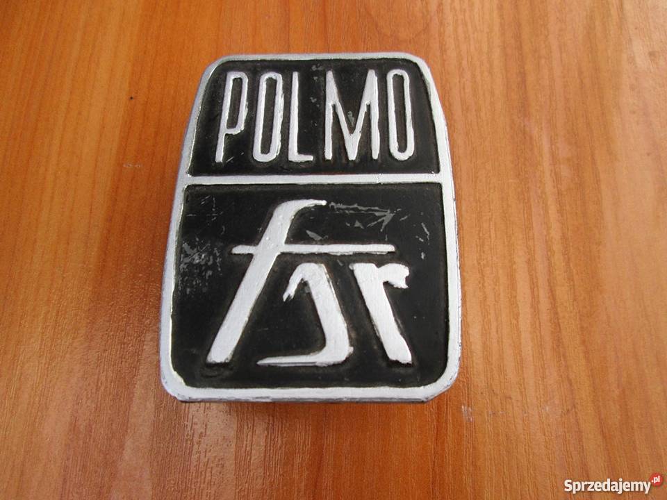

tarpan-emblemat .jpg [ 81.15 KiB | Przeglądany 16043 razy ]
to było wykonane identyczną techniką jak ten znaczek
zdjęcie przykładowe, źródło internet.
Post: 27 października 2017, 22:22
Czyli odlew czy wytłoczka?
Post: 27 października 2017, 23:16
na moje oko wytłoczka
Post: 29 października 2017, 03:09
Tył jest zawsze płaski... Choć na odlew też mi to do końca nie wygląda... Jeśli to komus pomoże, moge zrobić zdjęcia "gołego", surowego znaczka. :)
Post: 29 października 2017, 09:52
Jeśli tył jest płaski, no to chyba odlew? Bo co innego? Rzeźba? :mrgreen: Jakby to dobrze zwymiarować to można wyfrezować na CNC, potem pozostaje ładne obrobienie (ogratowanie).
Post: 29 października 2017, 10:56
DSCN5636.JPG [ 1.35 MiB | Przeglądany 15995 razy ]
przy odlewie jest problem z ostrymi krawędziami i tzw pozostałościami poodlewniczymi a także z punktu widzenia fabryki z pracochłonnością. Tutaj mamy ostre krawędzie bez "nadlwewów" i śladów poprawek powykonawczych. Dla mnie na 99 % to stempel jednostronny wykonany na prasie. To że tył jest płaski to kwestia podłoża:-) To zdjęcie z grilla mojego 239 8)
Post: 29 października 2017, 12:56
Może i racja. Wciąż można zrobić kopię - albo matrycę do stempla, albo frezować cnc. :) Albo - zrobić odlew żywiczny :mrgreen:
Post: 29 października 2017, 14:09
ciekawe jakie to koszty :?: niestety, z pewnością produkcja jednostkowa, nie sądzę aby znalazło się na nie tysiące nabywców :D
jeszcze uzupełnienie do rysunku tabliczki z kilku postów powyżej: krój liter DIESEL w zasadzie taki jak na szkicu, napis URSUS wykonany typową czcionką dla tej marki z lat 80-tych - linia biegnąca w połowie wysokości napisu URSUS jest ciągła ( na szkicu ma przerwy, co jest błędem. ) napis Lic. Perkins krój liter charakterystyczny dla fabrycznych napisów Perkins ( łatwo znaleźć w necie)
Post: 29 października 2017, 16:53
Takie tabliczki to często właśnie był odlew który po froncie był frezowany/szlifowany po pomalowaniu i dzięki temu były te ładne srebrne obwódki, napisy itd... no i brak zaokrągleń.
A druga sprawa, to z jakiego materiału.. np. znal się łatwo odlewa nawet z dość ostrymi krawędziami.
Post: 29 października 2017, 20:19
ok, może być odlew :-) byleby gdzieś dopaść taką tabloiczkę :-)
Post: 30 października 2017, 11:43
Ten znaczek z atrapy to aluminium - i też wygląda mi bardziej na wyciskany na prasie niż na odlew... - zresztą, na odlew w sumie jest za cienki. Wlaśnie - dopiero teraz to skojarzyłem! :D
Odlewane są znaczki Starów, Jelczy - i maja w warstwie litego odlewu minimum 0,5cm - a czołowa powierzchnia ma minimalne ślady szlifowania - w tarpanowym tego nie ma.
Co zaś do sposobu na kopię tego "dieslowego" - w tej sytuacji - najlepiej tak, jak Marian mówi - frezarka. Przy drobnej ilości chyba i tak najtańszy sposób.
