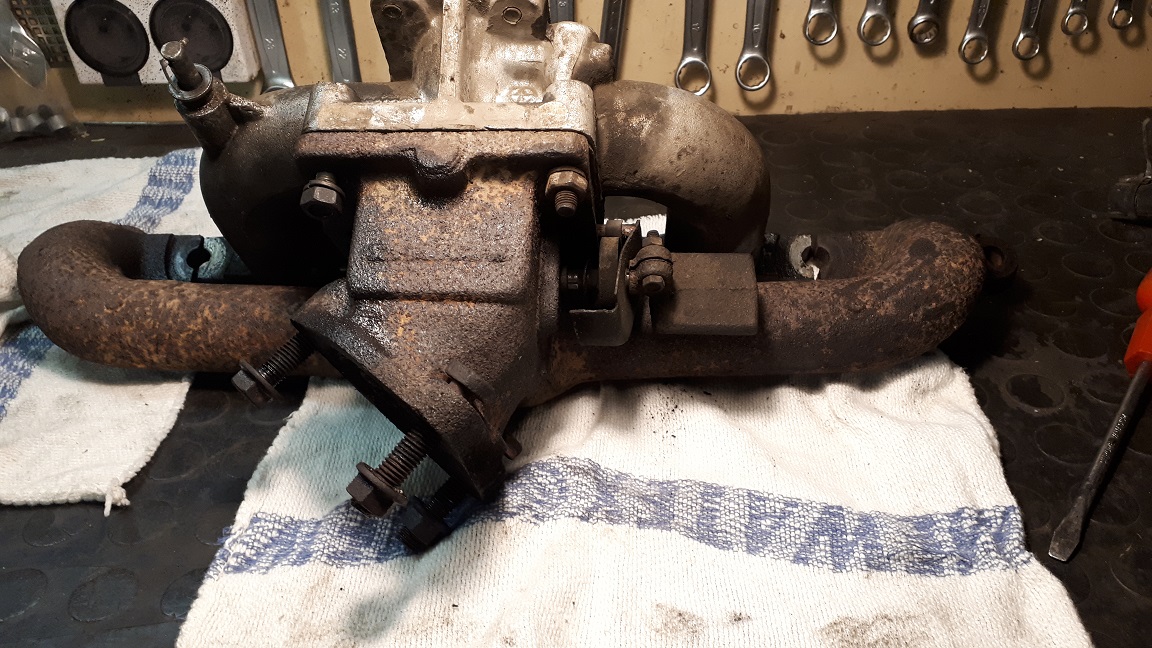

Ogólnie nie było z tą jednostką problemów aż do dziś.. podczas próby odpalenia ( próby nieudanej ) spod gaźnika ciekło paliwo. Gaźnik został zdemontowany, przy okazji korektor ssąco-wydechowy ( przedmuch ), zauważyłem też że w kolektorze wydechowym jest coś co nazywa się podgrzewacz mieszanki, który niby dzięki sprężynie z bimetalu powinien w początkowej fazie nagrzewania silnika poprawić jego pracę ( w literaturze dużo mądrych zdań, nie potrafię ich przytoczyć z pamięci ) rzecz w tym że owe ustrojstwo nie działa. Lata jak świnia w patyku.
Macie na to jakiś patent? gdzieś taką sprężynę można nabyć?

podsyłam zdjęcie podgrzewacza, tak dla jasności

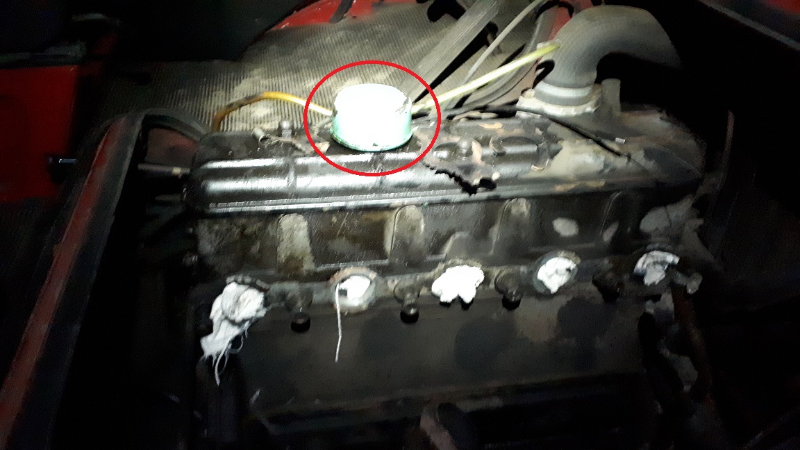

Dodatkowo mam pytanie. widziałem że w obudowie filtra powietrza mam zaślepiony otwór od odmy, natomiast korek wlewu oleju do silnika jest konstrukcji filtra siatkowego - niestety mało skutecznego więc kadłub silnika jest mocno zakonserwowany. wiecie może jak poprawnie połączyć odmę i pozbyć sie tego korkofiltracopajednego?

W kolektorze jest mała dziurka w dnie chyba właśnie po to żeby nadmiar benzyny miał którędy uciec. To jest mój domysł.
Podgrzewacz najłatwiej zaspawać w pozycji roboczej czyli takiej żeby spaliny były kierowane do tłumika a nie na kolektor ssący.
Jest szansa że korek jest fabryczny a ktoś wymienił obudowę filtra. Jaką masz pokrywę boczną silnika? Było dwa rodzaje. Jedna starsza z odma skierowaną w dół i taka z separatorem oleju

Dokładnie, zaspawaj podgrzewacz w pozycji otwartej. On nic dobrego nie daje, a wręcz przeciwnie. Zobaczymy czy masz pokrywę popychaczy z odmą wychodzaca tez do gory czy tylko na dół. Jeśli na dół, to korek masz dobry, a filtr ktos zmienil.

Pokrywa boczna silnika na której jest odma jest tuż pod kolektorem który zdemontowałeś.

Fakt odma jest, pytanie czy jest sens połączyć ja z filtrem powietrza?

Faktycznie jest odma 8) rurka około 15cm skierowana w dół, łączyć ja z filtrem powietrza?

Taka odma jak masz jest w oryginale. Prosto nie można połączyć tego z filtrem. Tam jest mgła olejowa która cały dolot ci upierniczy. Poszukaj hasła "oil catch tank diy" to jest taki separator. Możesz zrobić z jakiejś puszki po dezodorancie z druciakiem do mycia garów. Wtedy można połączyć taką odmę z filtrem.

musisz cięgna od pedału gazu wyregulowac, po wcisnieciu w podłogę powinny obie sie otwierać, jak Marian pisał. odmę zostaw jak jest, tj wysoki korek i rurka w dół. ewentualnie właśnie catch tank ~2-2.5l pojemnosci pod ta rurke podpiąć. coby bloku nie brudziło. tylko wtedy wejscie po odmie w filtrze zaślep, bo kurz bedzie zaciagać.
