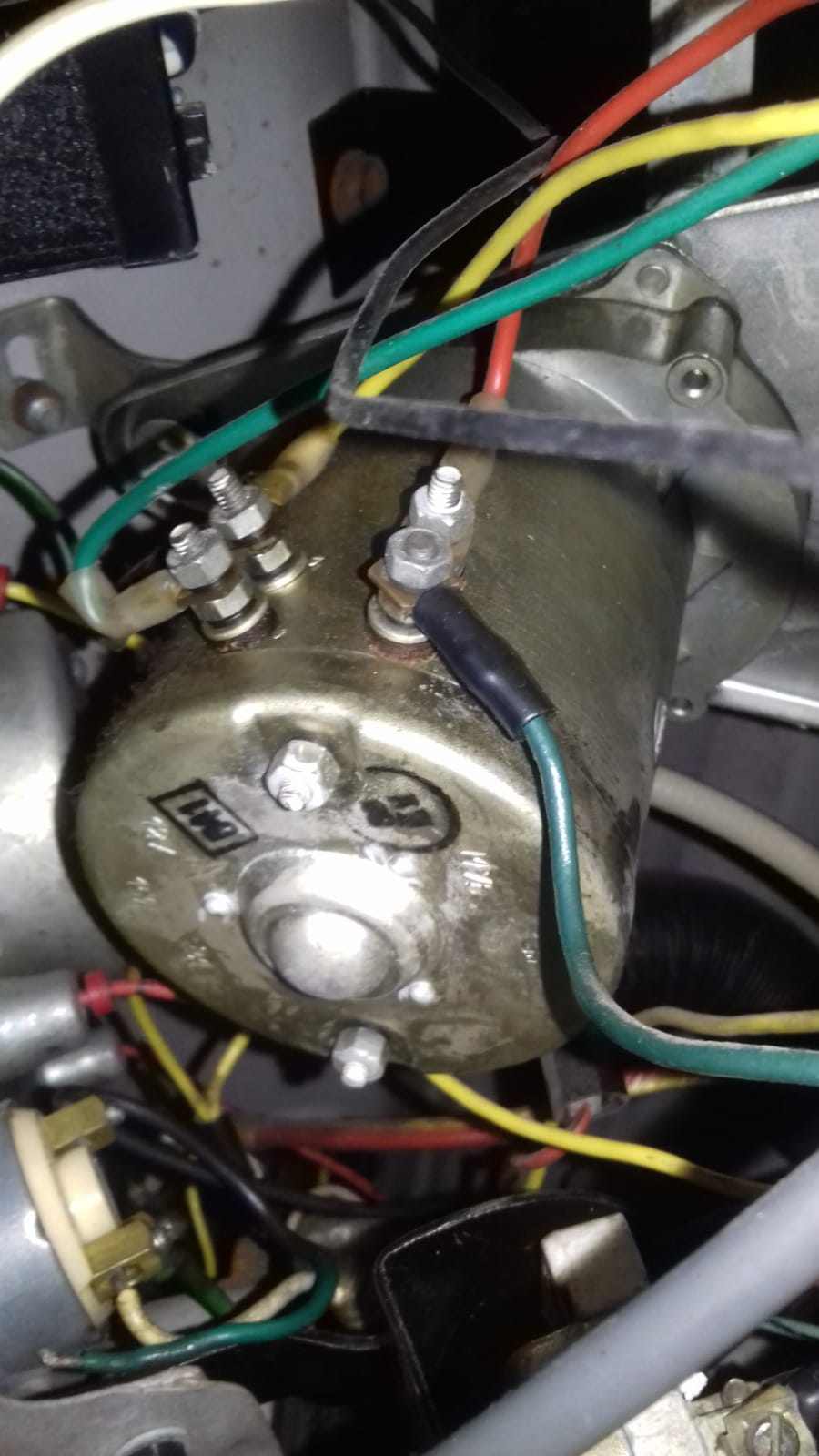

Panowie czy ktoś jest mi w stanie pomóc mam silnik wycieraczek z 6-oma stykami oraz przełącznik z 3-ma kablami dwupołożeniowy 0-1. Czy wiecie jak to połączyć w instalacji aby działało prawidłowo?

Pokaż foto silniczka

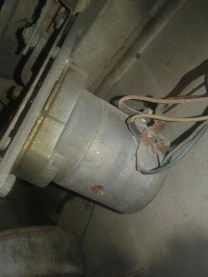

Trochę namieszałem, silnik ma cztery styki i pięć kabli.

Posty: 5110

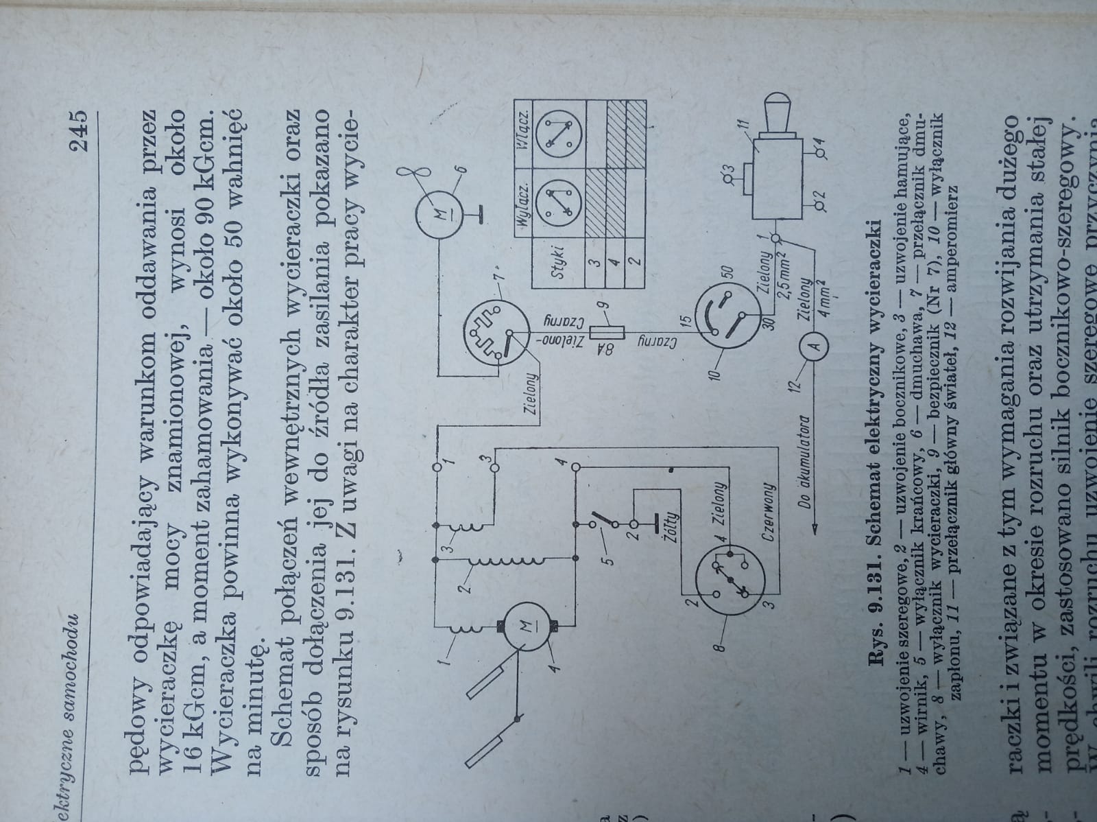

Jeden to masa, do jednego podpinasz plus po zapłonie, pozostałe trzy to kable od przełącznika. nie powiem Ci który to który, zdjęcie za słabe, ale przyjrzyj się silniczkowi, może jest opisane. Nie mam silniczka pod ręką, ani auta z tym,żeby zweryfikować :roll:
To co jest masą musisz przyłączyć do plusa mając minus na masie, a to co na plus do masy, inaczej silnik będzie chodził w drugą stronę. Sprawdź czy dotychczasowa "masa" czyli plus ma przejście na obudowę, jeśli tak, musisz to odizolować, bo będzie zwara.
Mam taki schemat i takie zdjęcie (dot. plus na masie), może Ci pomoże :)
