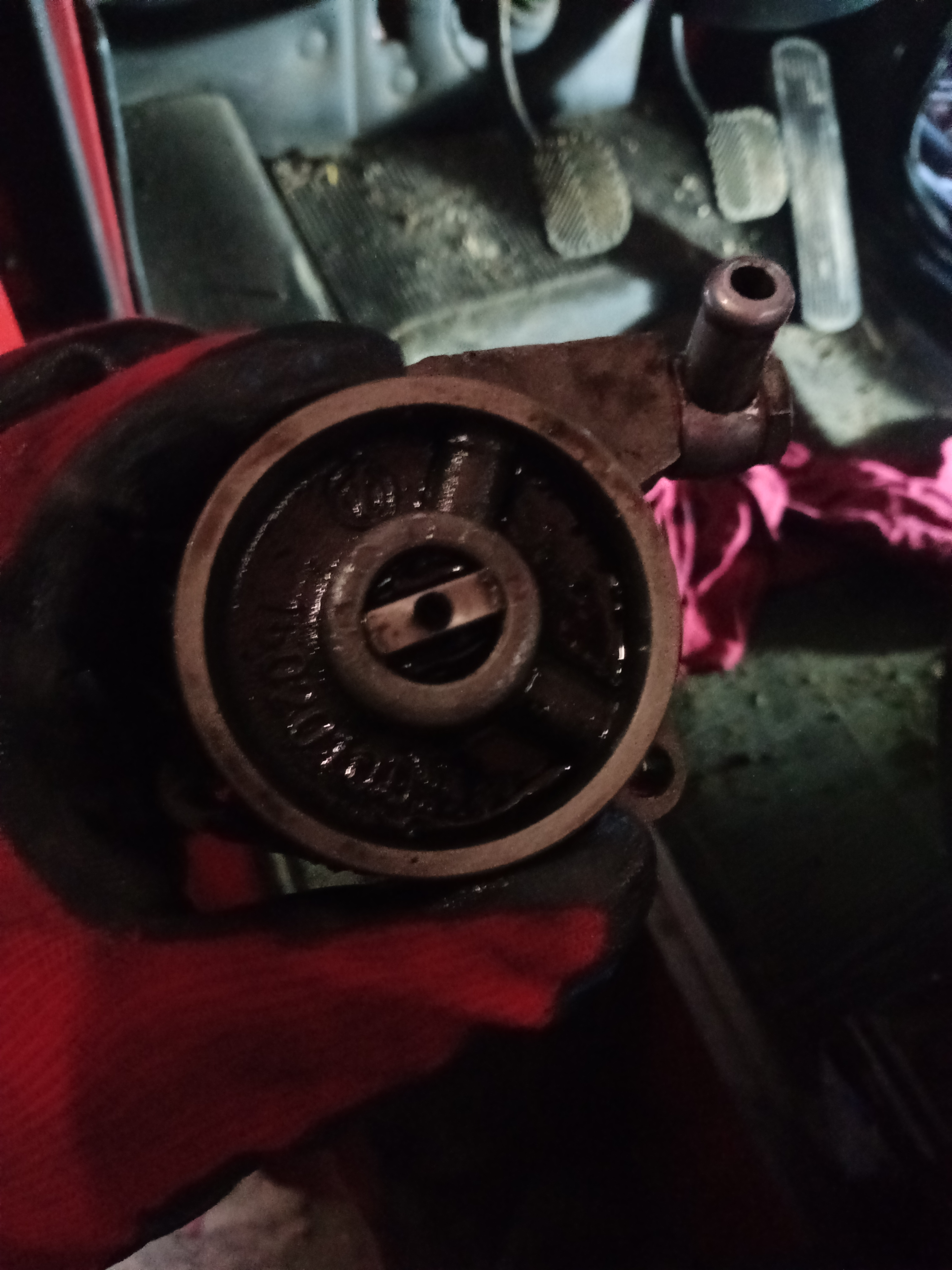

Witam, jestem posiadaczem Daewoo Lublin 2 z 1999 z silnikiem prawdopodobnie z Lublina 1. Auto po rozgrzaniu gdy dojeżdżam do skrzyżowania i próbuje hamowania tworzy się "twardy pedał" potem gdy raptownie hamuje to wszystko wraca do normy. Przyczyną usterki prawdopodobnie jest pompa vacum. Posiadam stary typ mocowany na 3 sruby. Jaki powinien być typ śruby w wałki rozrządu? Po wyjęciu pompy próbowałem założyć ja z powrotem ale pompa nie działa. Wcześniej w przewodzie łączącym ja z serwem był olej. Dodaje zdjęcia pompy i płetwy walka. Czy tak fabrycznie było czy poprzedni właściciel coś zmienił?
IMG20201230142042.jpg [ 2.12 MiB | Przeglądany 4197 razy ]
IMG20201230142002.jpg [ 3 MiB | Przeglądany 4197 razy ]

na moje oko jedno w drugie nie pasuje... szukałeś innej pompy z pasującym gniazdem na wypust z wałka?
