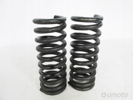

Cena 100 zł za szt, przeglądałem sprężyny są bardzo czyste i nie znalazłem na nich żadnych nacięć . Jezeli są to gdzi ich szukać.

Tak, jak zrobiłeś zdjęcie, na górnym zwoju, na wierzchu, blisko końca zwoju - "naciecia" czy "kreski", jakby "wgniecione" - od jednej do czterech - to oznaczenie twardości / grupy selekcyjnej. Musza być :)

Tak zgadza się, są 2,3,4 takie posiadam, oczywiście kpl.
Jak to się ma do twardości? Im więcej nacięć tym twardsze?

Podpinam się pod pytanie... Jedno nacięcie to najbardziej miękka?

Tak wychodzi na to, że ta z jednym nacięciem jest najmiększa.
Jeszcze są kolory - 1 nacięcie pasek żółty
2 zielony
3 brązowy
4 biały i tą powinno się stosować do
żuka z 4C90.

Dzięki. W moim Tarpanie z silnikiem 1500 są najmiększe, czyli tak jak być powinno.
