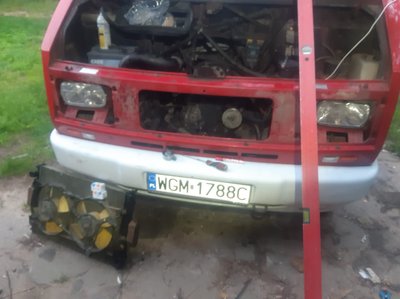

Dzieki za rzeczowe rady jak zwykle :) Ja tam nie lubię się certolić. Alternator juz w Mszczonowie u pana Wożniaka na regeneracji, a jak juz rozdłubałem to poszło dalej i wymieniam rozrząd, leżał juz na półce kilka tygodni... i odkryłem że Lublin ma fajnego Snorkela :) no i łatwo wyjąc chłodnice, przy okazji nowe termowłaczniki od poloneza ? Mogą byc? Jutro składam dalej... A na te chwile znowu wszystkie auta w robocie, dobrze że Favoritka w gotowosci jak zawsze :)

Jasny gwint, pompa wody wklekona na jakis klej silikon.... ma ktos pomysł jak to wyjac? Bo przy montazu paska trzeba ją obracac, mam nową ocywiscie i napinacz, tylko jak wyjac starą.... ech....
Edit .... wyjeta pompa skladam :)

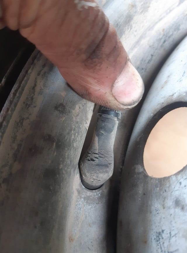

No i przygoda jeszcze. Po wymianie rozrządu pierwsza jazda to bujnąłem go tak 120 jest elegancko...Lecimy na Warszawę z synem, mijamy Siestrzen. Filip mówi, Tata zajedzmy na chwile tu koło zjazdu kolega pracuje w warsztacie samochodowym. Ok, zjazd, ślimak i jesteśmy u Tomka. Pogadaliśmy, chce wsiadać do auta a tu syyyyk.... myślałem ze im się cos w warsztacie rozpięło a to w Lublinie odpadł !!! zaworek w przednim lewym kole, po prostu od pękł dookoła....
No miejsce na flaka idealne, pneumat, bałwanek, wyciągam i zmieniam zapas zapas. Ogladamy zaworek jest Stary spękany. Podobnie jak pozostałe 3 na innych kolach. Kupiłem miesiąc temu nowe opony za 1000zł, zawiozłem do wulkanizatora kola żeby zmienił. Ile on zaoszczędził zostawiając mi 20 letnie zaworki w felgach?
Zawiozłem mu następnego dnia komplet kół i pokazałem, wymienił od ręki z wyważeniem, bez kasy ale i bez żadnego słowa.... Dobrze ze tylko tak się skończyło. Sprawdźcie swoje zaworki, lata lecą....

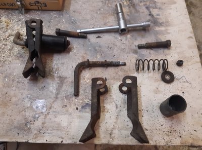

Przy okazji renowacja uchwytu kola zapasowego. Ciężko ogarnąć jak to działa jak brudne i zastane. I warunkach polowych :) Całkiem niegłupia konstrukcja :)

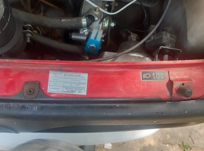

Hej w którym miejscumasz dokladnie nalepkę polifarbu?

O tu:
