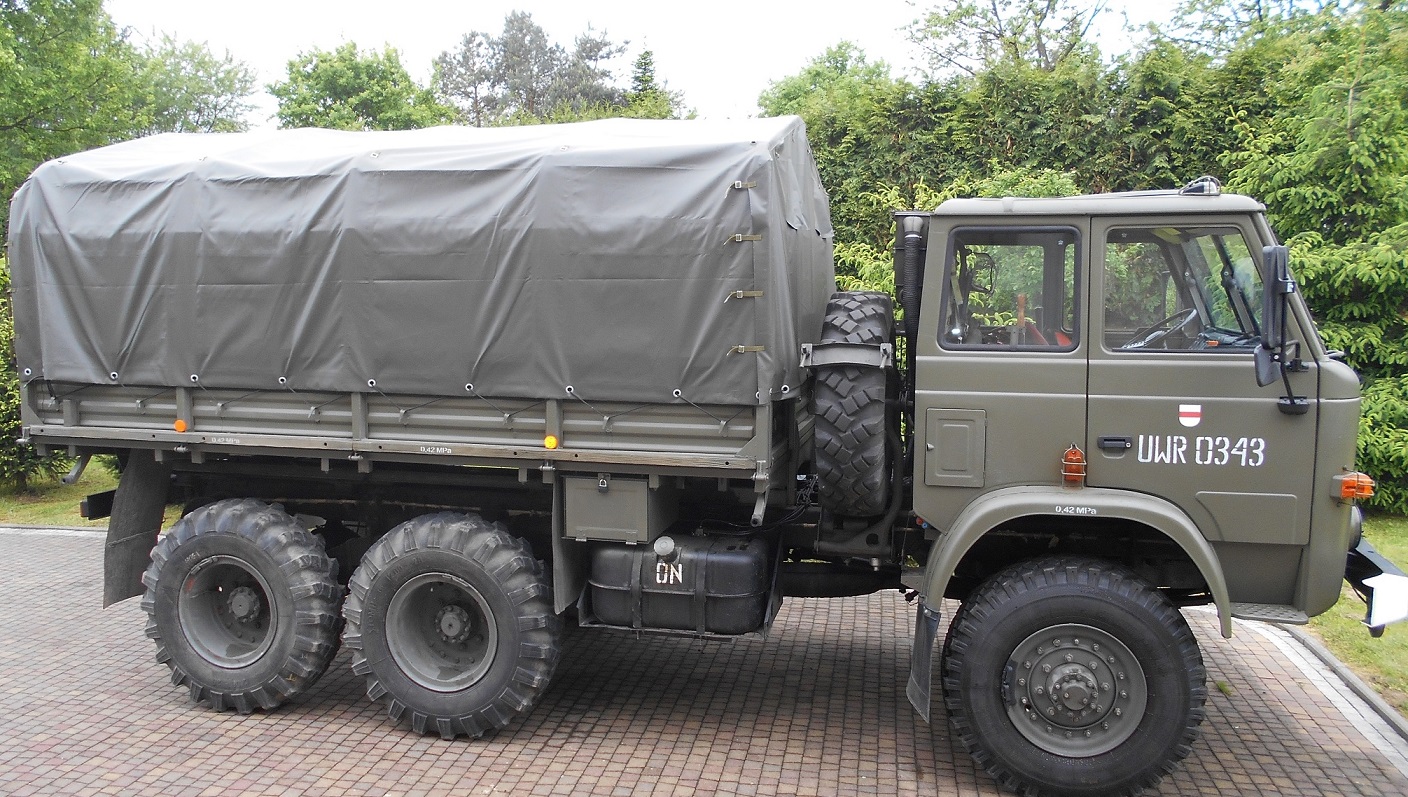

są fotki :D
Star przygotowany do drogi, tym razem jedzie do Braniewa a to ok 680km :shock:
Mam nadzieję , że obędzie się bez przygód, rano mamy być na miejscu.

Świat jest mały :D, piękne okolice i niesamowite ilości bocianów i ...starów. ( chyba gdzieś tam jest jakaś jednostka logistyczna)
Dokładnie to chodziło o przeciągnięcie przyczepy z łódką z okolic Braniewa nad jakiś mokry zbiornik a ze względu na gabaryty "udki" i tymczasowość "przyczepy" trzeba było jechać poza drogami publicznymi :lol:
Auta nie sprzedałem :mrgreen: bo zainwestowałem w nie tyle pracy, że nie wchodzi to w grę :D
Co do podróży to trwała ona ok 19 godzin ( wliczając odpoczynki ) w jedną stronę i poza koniecznością wymiany gumowego amortyzatora sprzegiełka alternatora nie było usterek. Spalanie około 24 l/100km.
Najważniejsze, że wodowanie ( Żona twierdzi , że to było wódowanie ale Ona nie ma zrozumienia dla tradycji żeglarskich o które trzeba dbać i pielęgnować ) "udki" kolegi odbyło się pomyślnie choć nie bez zabawnych sytuacji.
