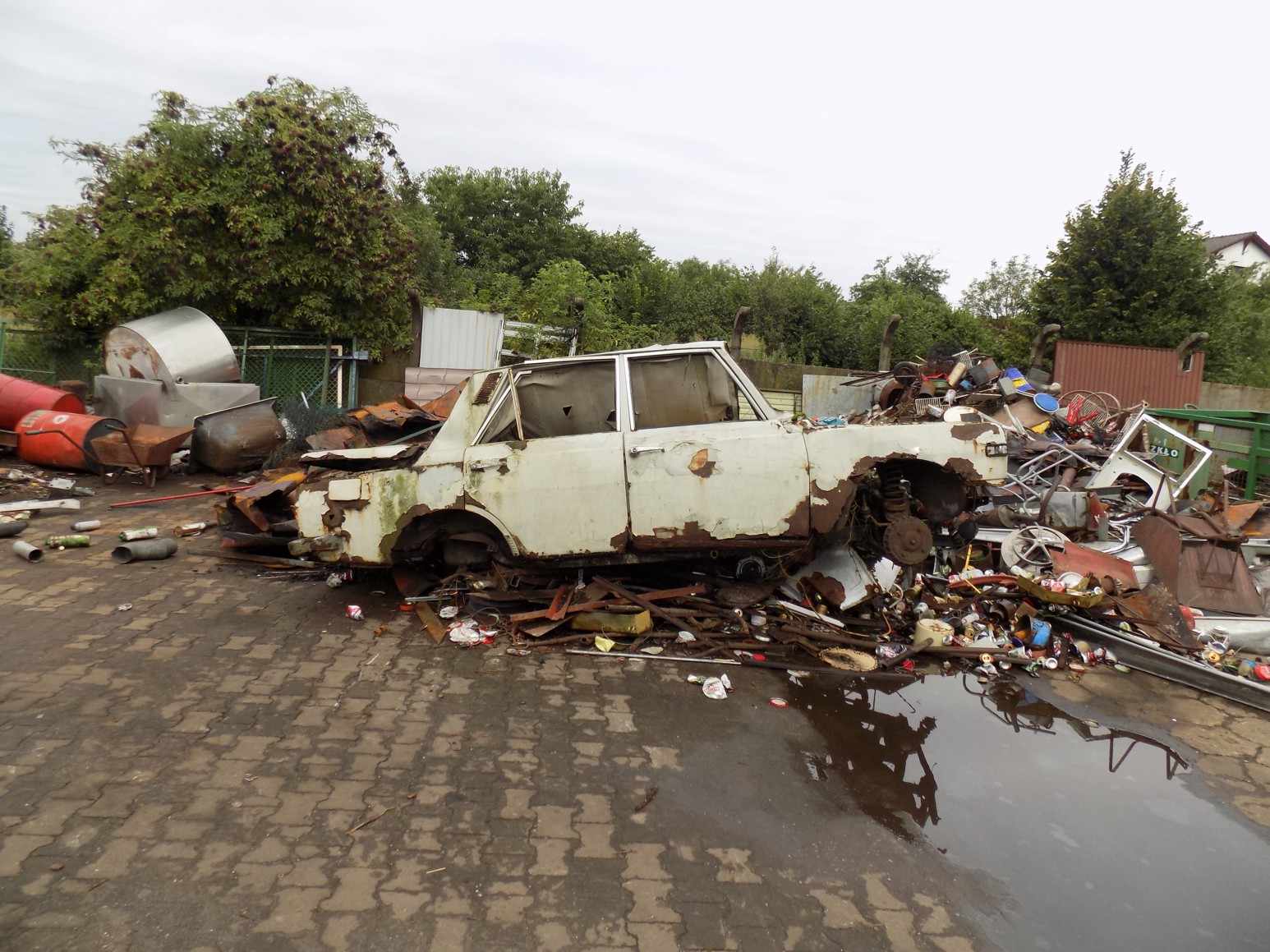

Post: 04 sierpnia 2024, 18:58
Wartburg 353
Dobrodzień 3 sierpnia 2024

Zdjąłeś klamki?
Post: 04 sierpnia 2024, 23:21

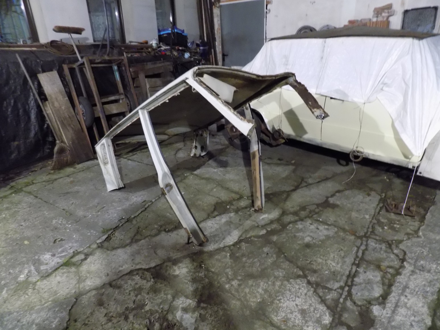

Zdjąłem z niego klamki (niestety nie było drzwi od kierowcy więc są 3 zamiast 4)
zdjąłem też: zamek od klapy bagażnika, wycieraczki, lampki tablicy rejestracyjnej - te drobiazgi jeszcze do czegoś się nadają...
Dach ze słupkami widoczny na ostatnim zdjęciu potrzebuję natomiast osobiście do pewnego celu ;) ale to temat na dłuższą opowieść ;)
Reszta tego "ogryzka" raczej nie nadaje się już do niczego...
PS - ciekawe ile lat stał tak w krzakach... No i ciekawe, który to rocznik (zderzak tylny był niklowany i miał metalowe niklowane kły)

Rocznik 1966-71. Trudno sprecyzować dokładniej bo przedni błotnik i raczej tylny pas też były wymieniane na późniejsze - znaczy późniejsze niż 1971. Do oryginalnych ciekawostek należą daszek przeciwsłoneczny - z wycięciem na małe lusterko wewnętrzne (później były bardzo szerokie lusterka, to i daszki musiały być bardziej wycięte aby dały się opuścić), całe przednie hamulce bębnowe (w 1974 zastąpione tarczowymi), no i chyba smętnie zwisa gumowa zaślepka żarówek reflektora - późniejsze były plastikowe.
No i jeśli dobrze widzę to zbiornik paliwa nie ma odpowietrzenia dodatkową zewnętrzną rurką, zatem owo odpowietrzenie musi być puszczone wewnątrz rury wlewu paliwa - rzadka już dziś rzecz.

Natomiast z dachem od tego auta się nie mam zamiaru rozstawać (ale to temat na dłuugą historię ;) )
Oryginalnie miał on kolor popielaty.
Taka jeszcze jedna ciekawostka - musiał on chyba dosłownie bardzo długo stać w lesie - z każdego zakamarka tego dachu wysypywały się martwe owady i inne śmieci. Po zdjęciu podsufitki musiałem wywalać syf ze środka szufelką, ale i teraz wylatuje z profili nadal ciągle jakieś dziadostwo i nie jest to bynajmniej rdza...
