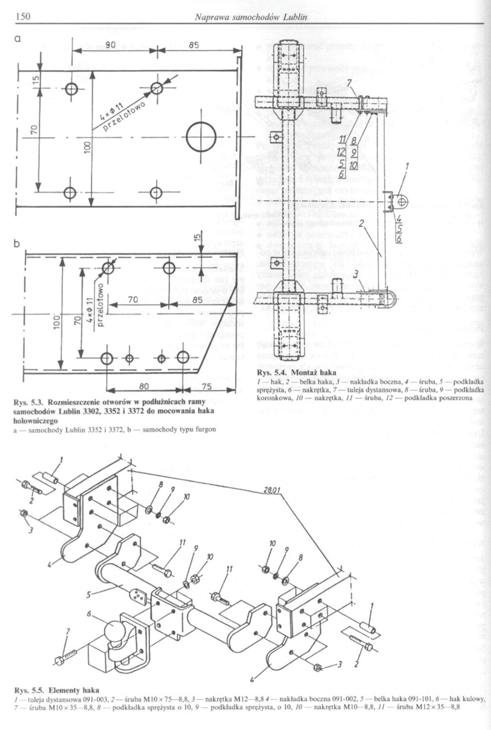

Otworów z pewnością nie miała, bo pojawia się szeroki opis ich wykonania. Nie wiem jak wyprowadzenia z instalacji, ale ich dorobienie w porównaniu do wiercenia w ramie jest wręcz relaksujące.
Komentarz: Opis
20250425_023357.jpg [ 240.68 KiB | Przeglądany 14612 razy ]
Komentarz: Wymiary
20250425_023427.jpg [ 231.86 KiB | Przeglądany 14612 razy ]
