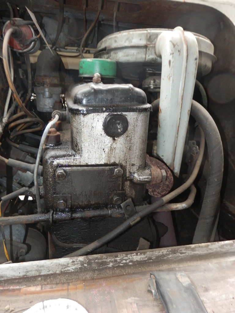

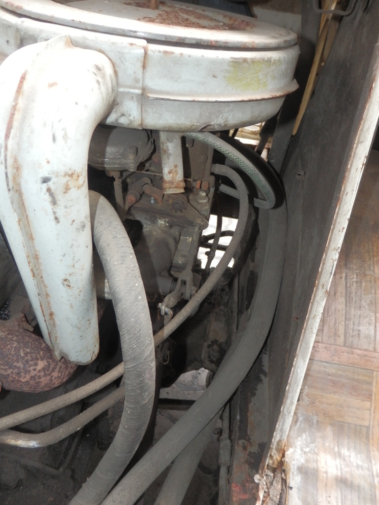

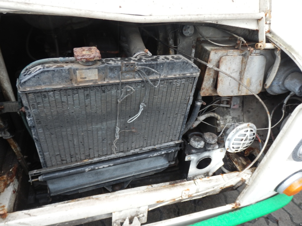

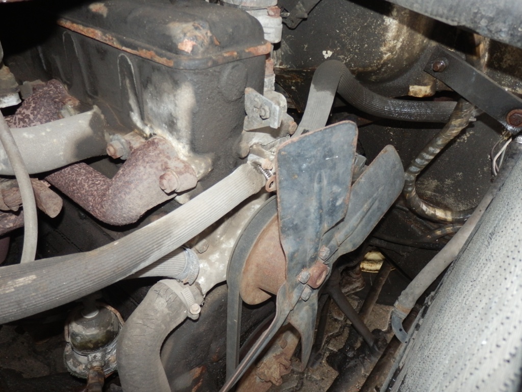

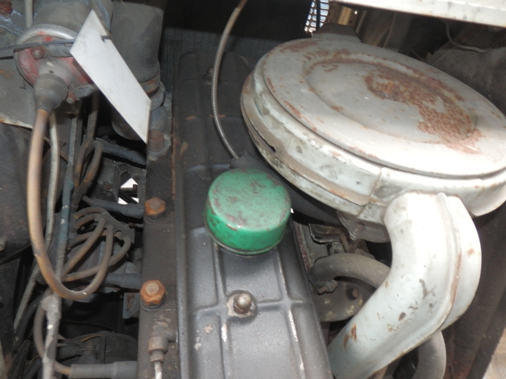

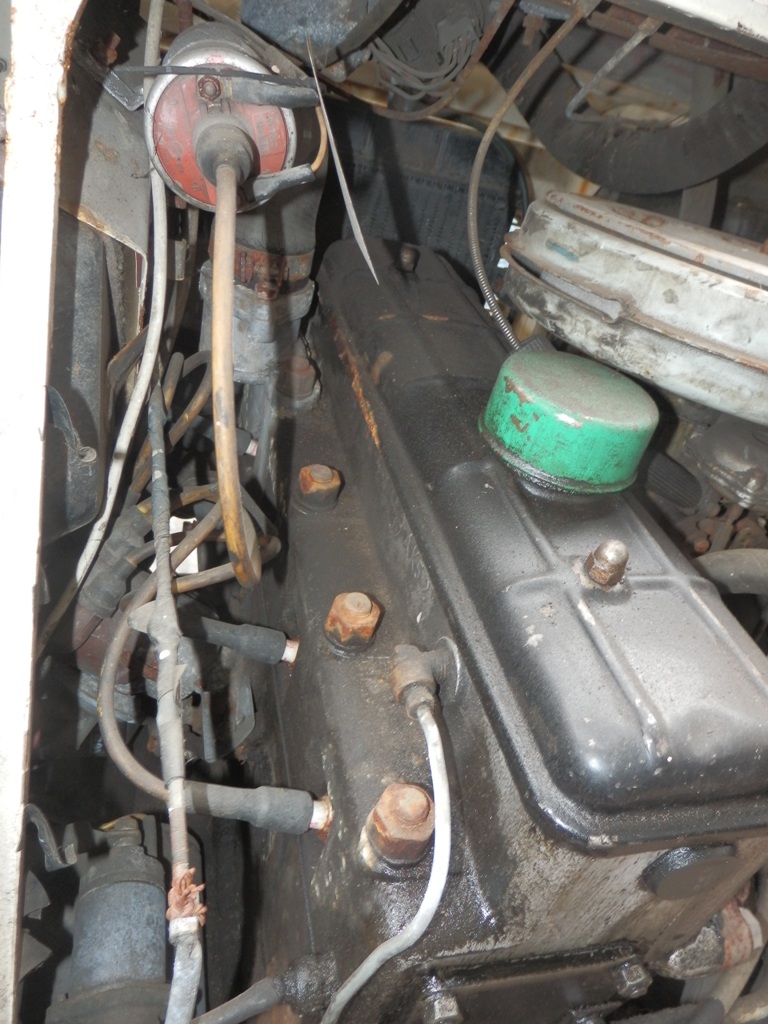

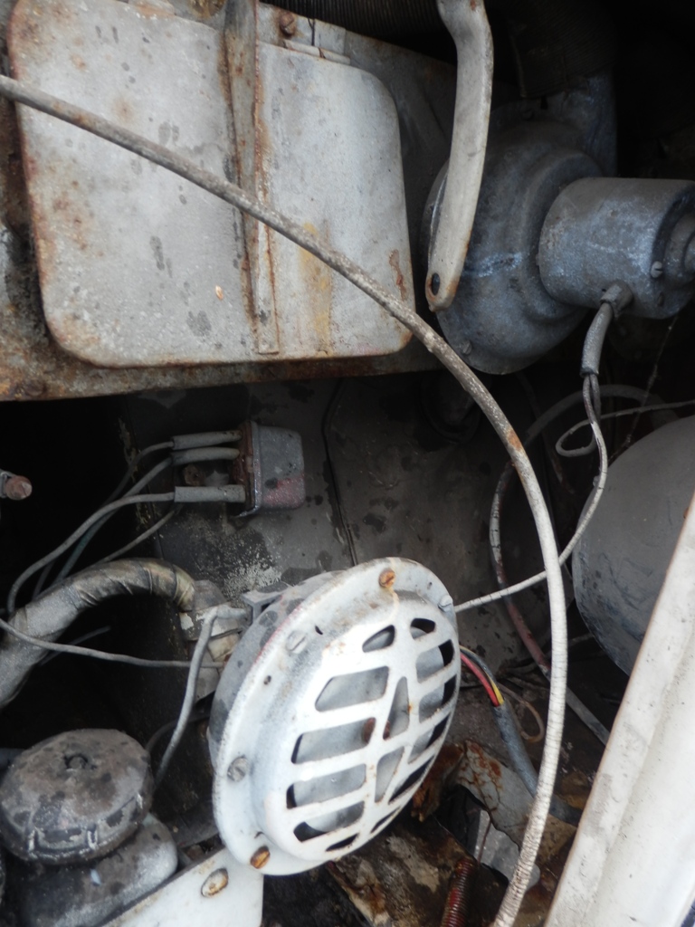

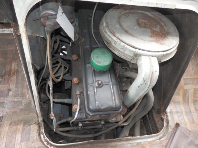

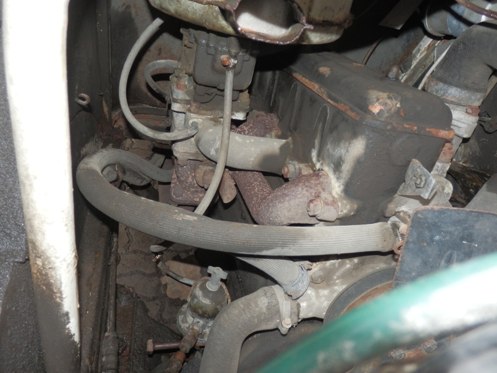

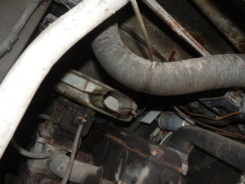

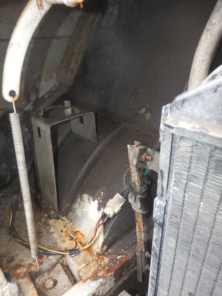

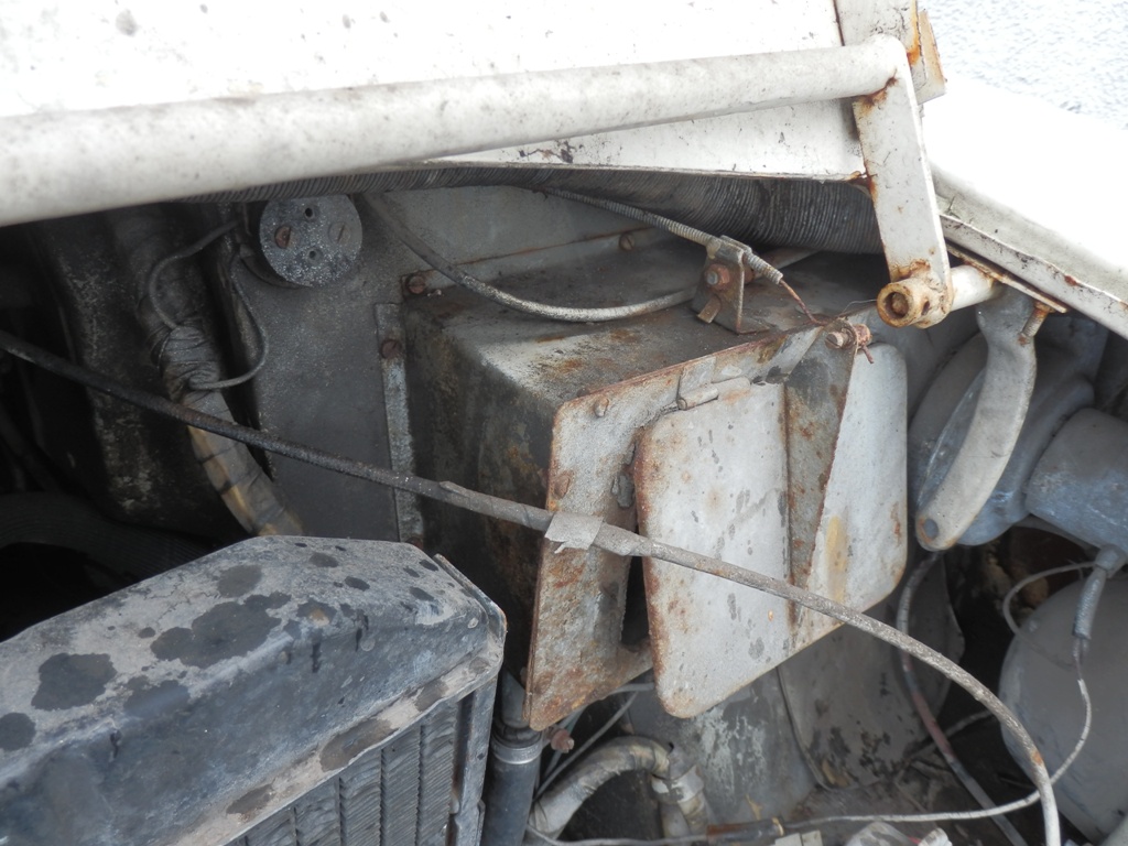

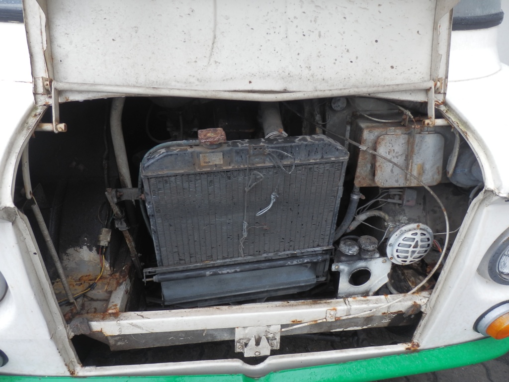

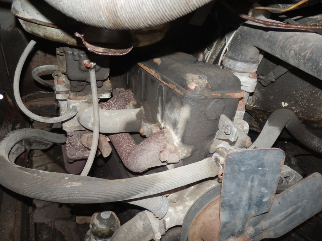

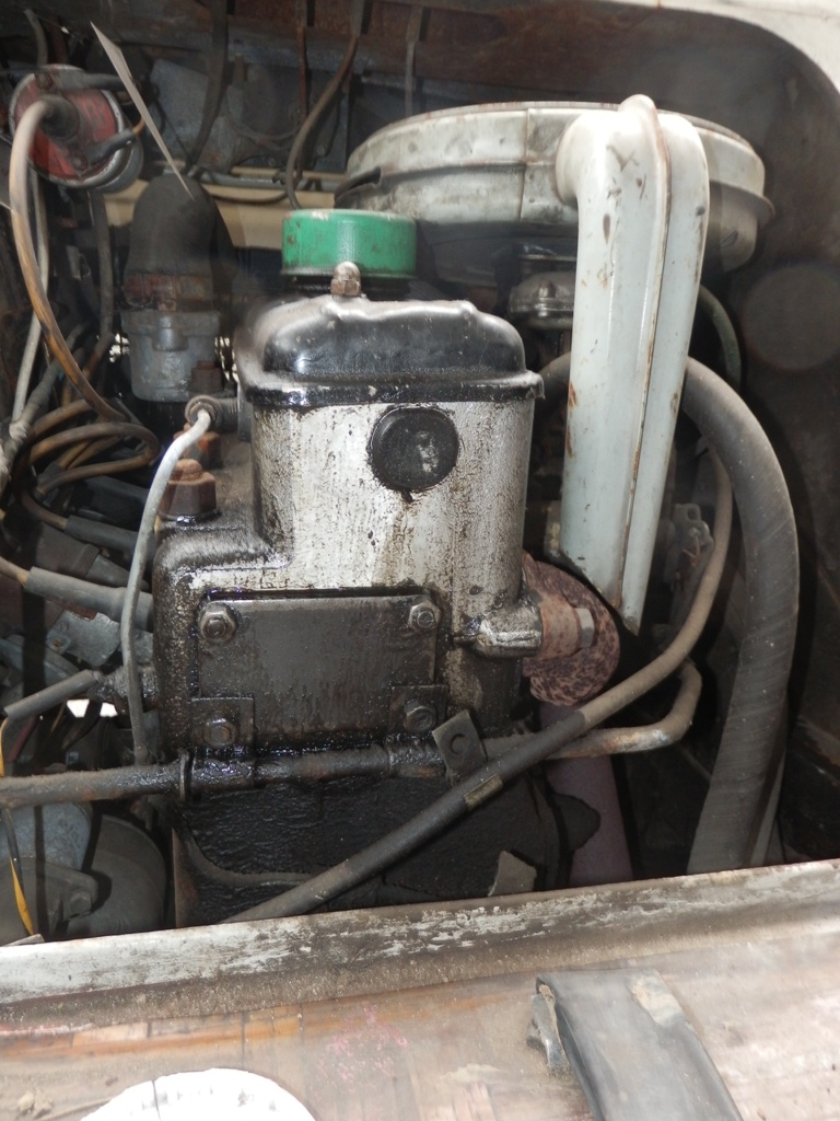

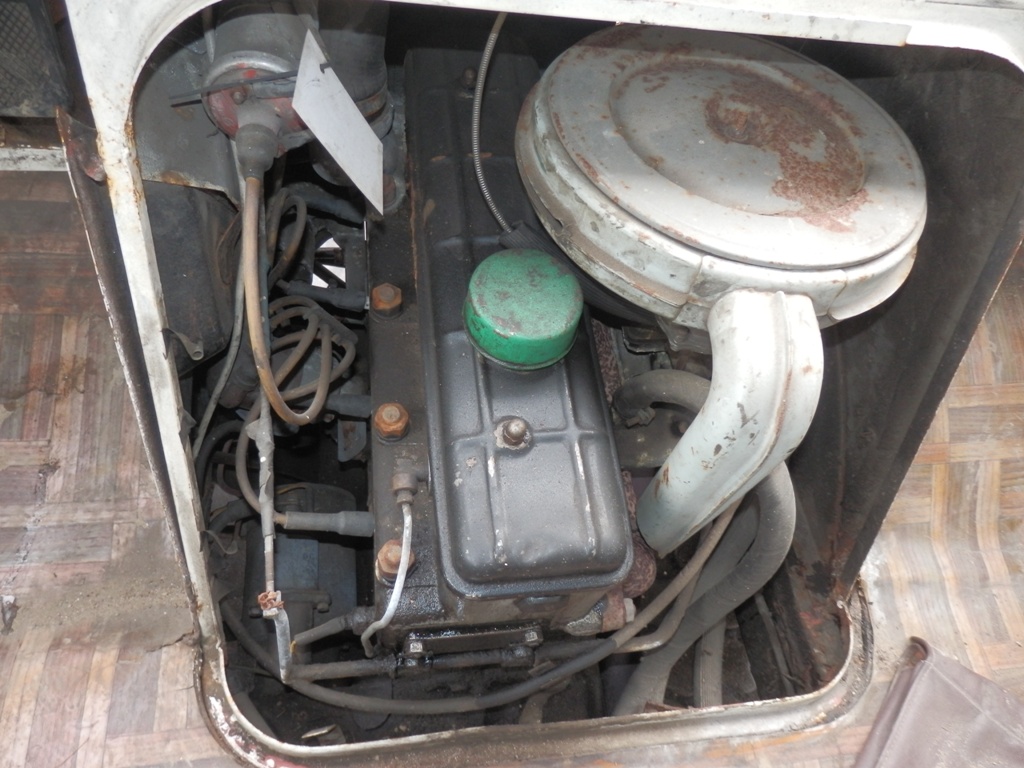

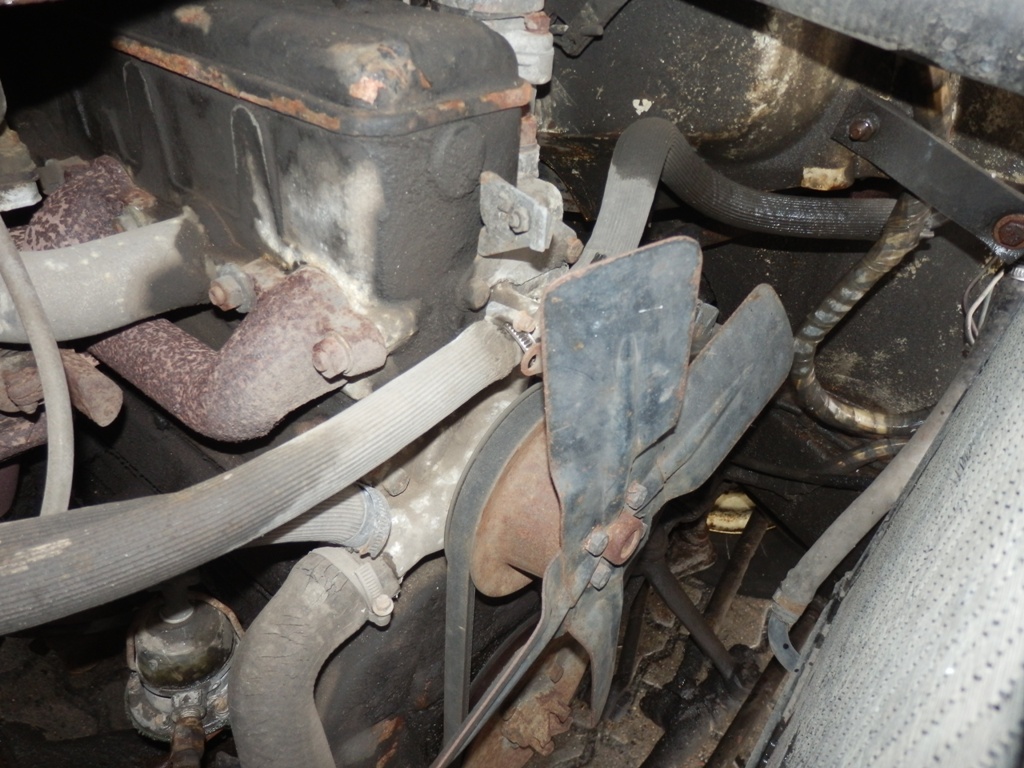

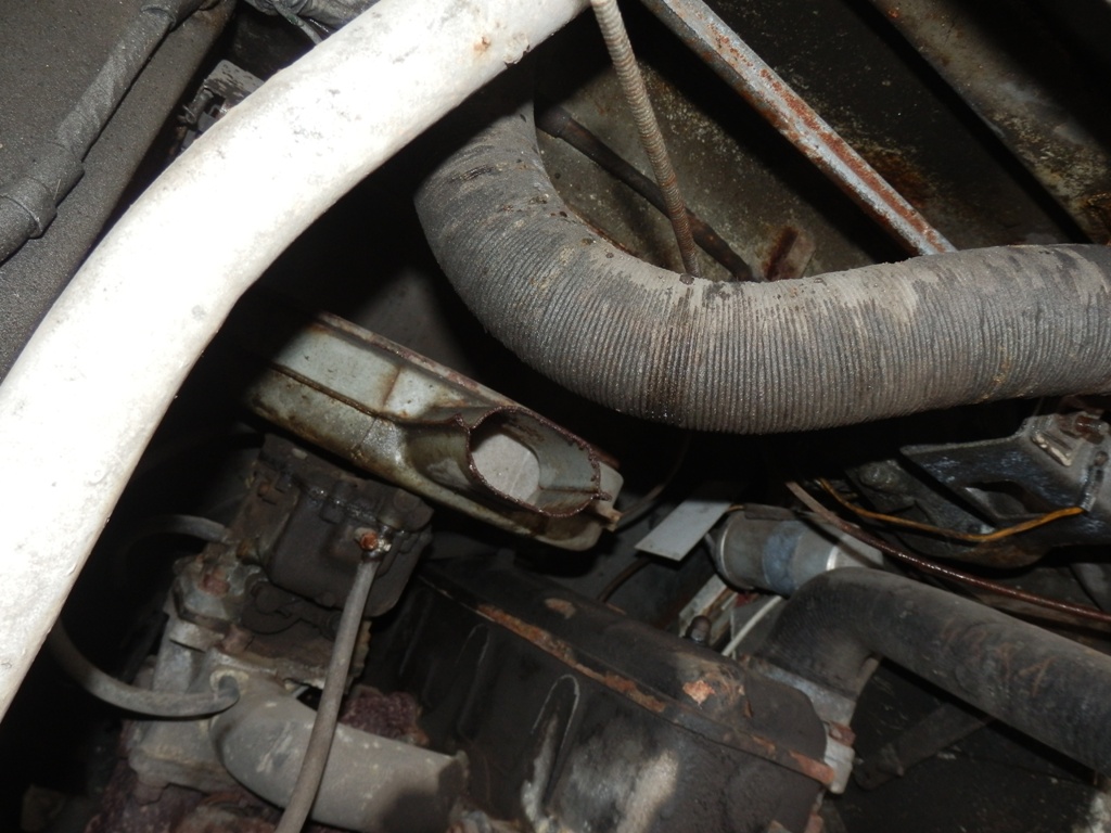

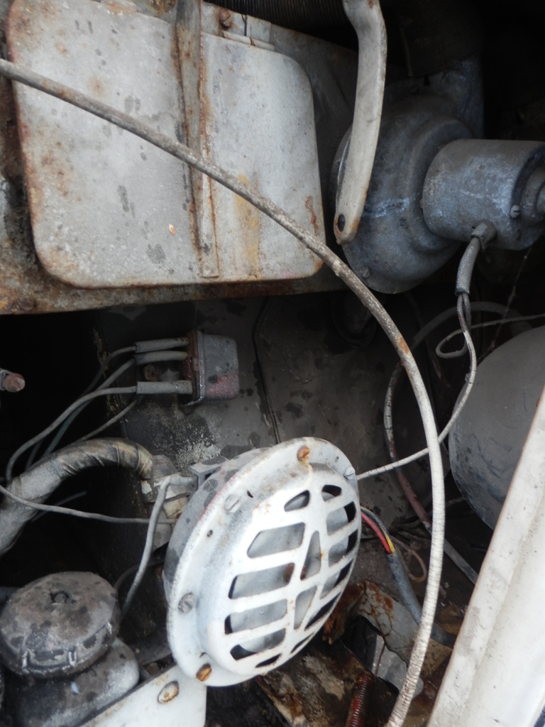

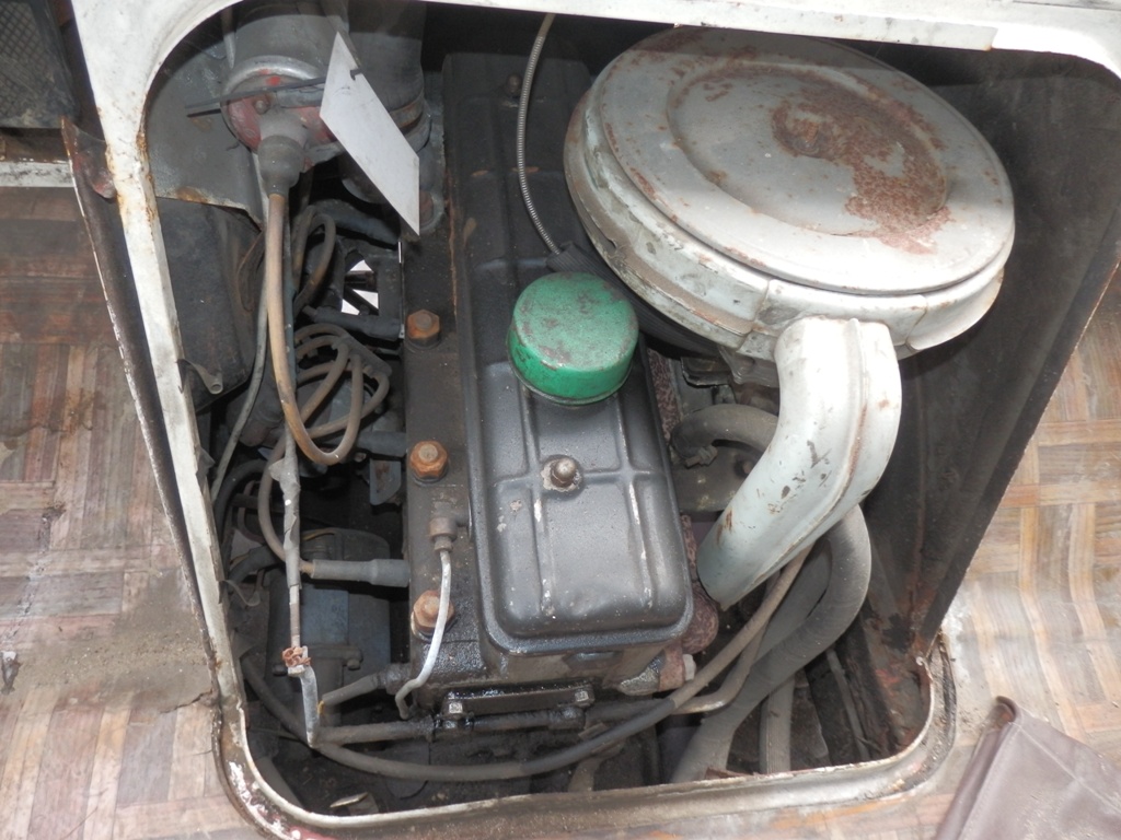

Następny rozdział. Co pod maską kwitnie.
Parę zdjęć i kilka pytań.
- nie widzę zbiorniczka wyrównawczego od chłodnicy, na zdjęciach innych nys był z lewej strony, jak dobrze kojarzę to taki sam jak w polonezie czy 125p. Taki model, czy gdzieś przepadł?
- również w innych nysach z prawej strony odchodzą rury od nagrzewnicy, a u mnie jakaś tam klapka do której dochodzi linka (zerwana) pewnie od jednego z ciengien na desce.

Post: 20 marca 2014, 00:54
Nagrzewnicę masz starszego typu, niż ta z rurami (masz właściwą do rocznika).
Zbiorniczek wyrównawczy - też go fabrycznie nie było (jeszcze), dopóki nie musiało być ;) Póki samochód mógł "wypluwać" nadmiar płynu na podłoże, nie było powodu go wprowadzać na montaż. 8) :wink:

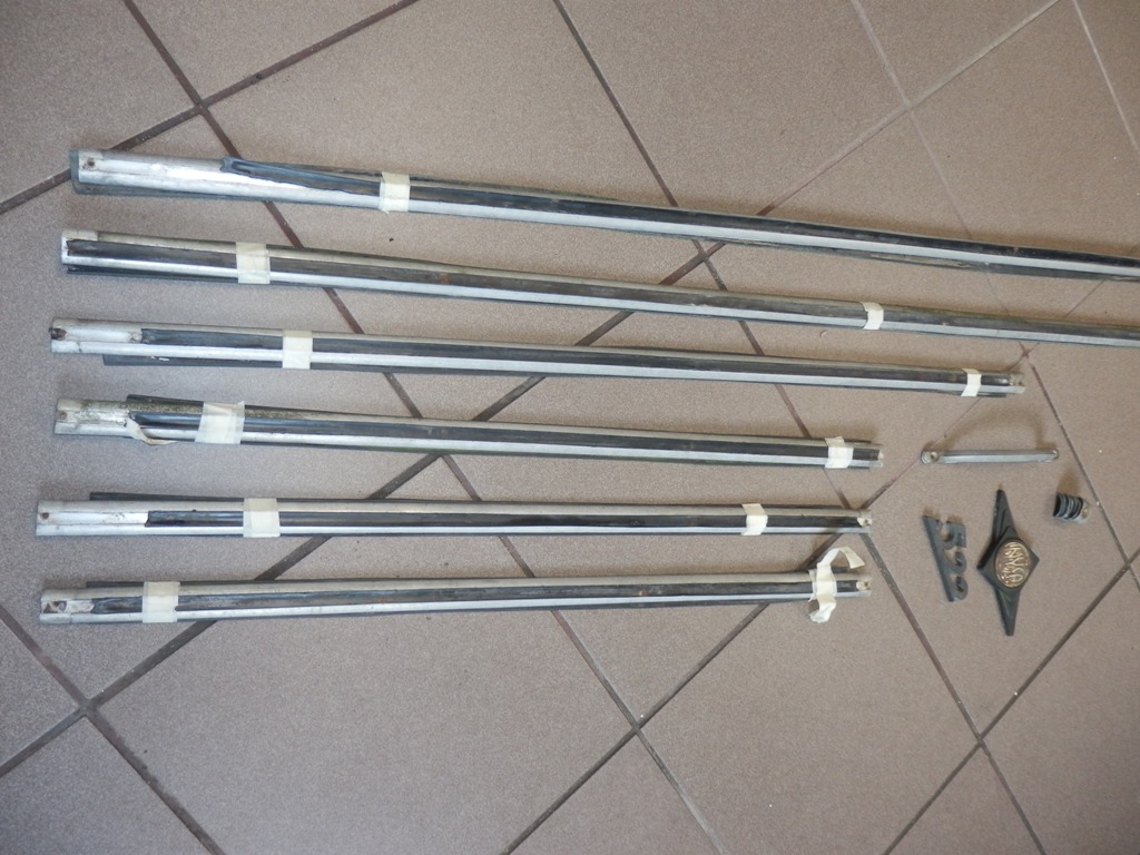

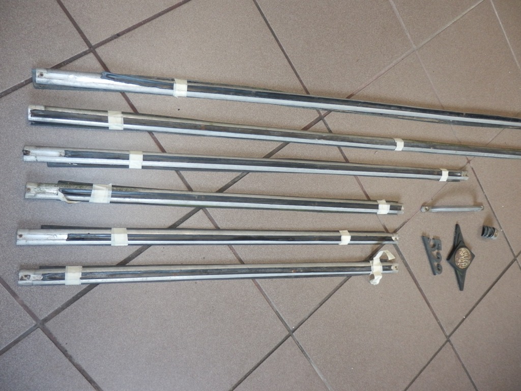

Mówicie że listwy zawsze były, więc kurier dzisiaj komplet takich miał dla mnie.

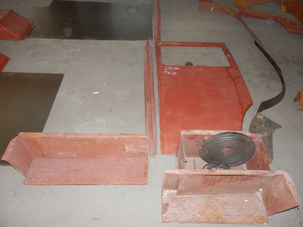

Posty: 40
Lokalizacja: Chojnice

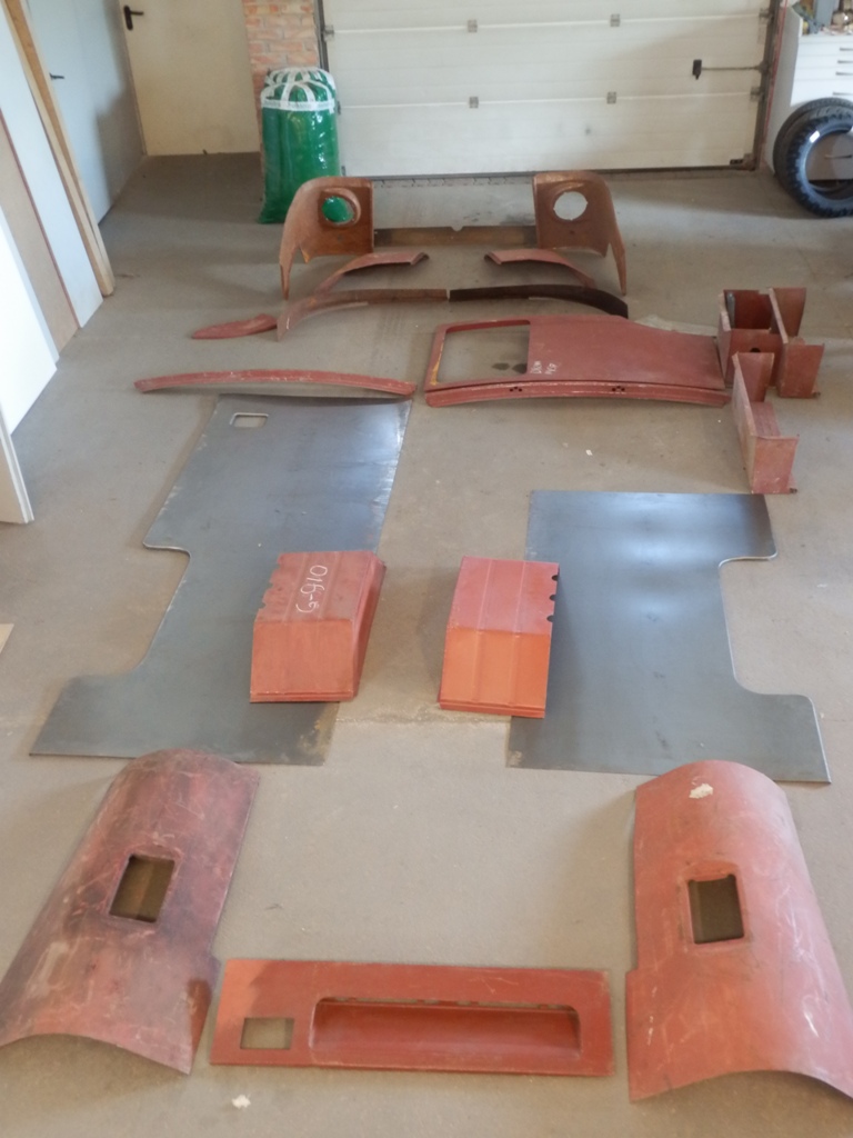

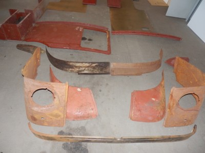

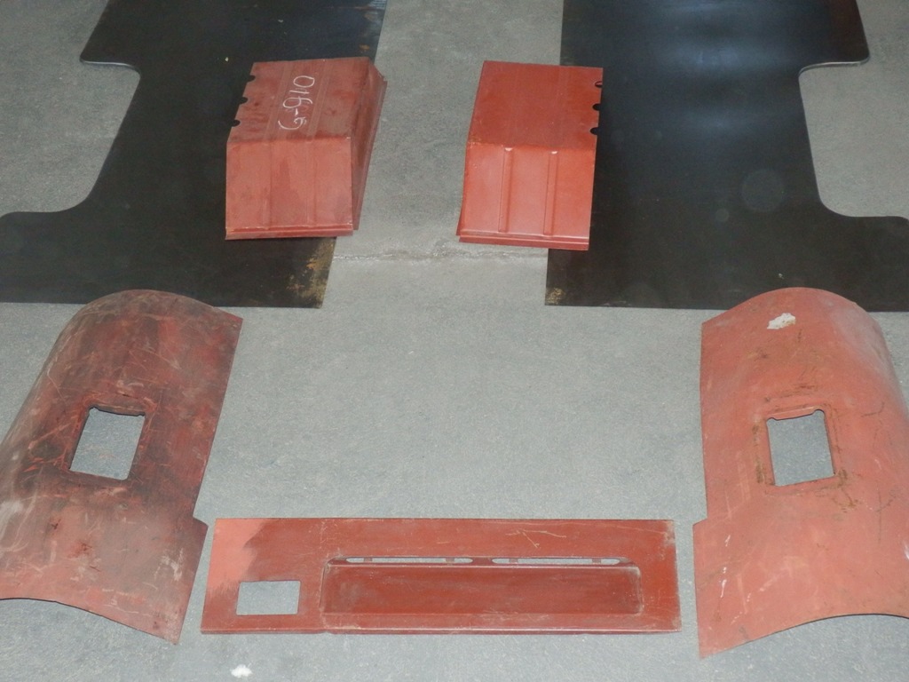

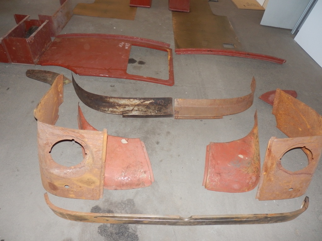

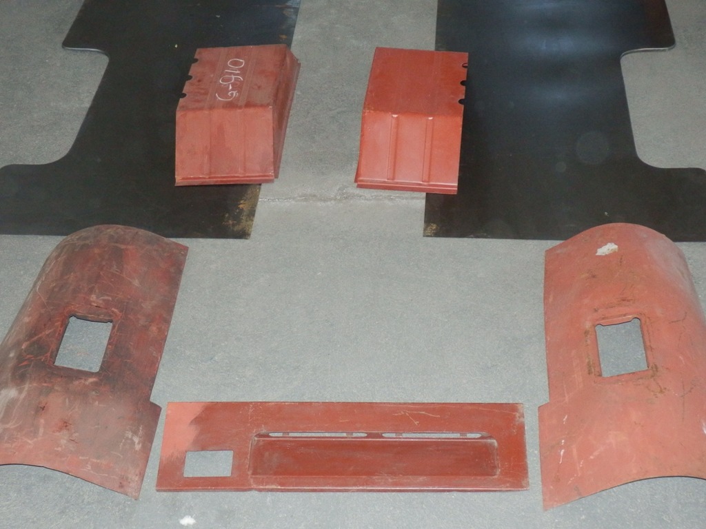

No to już parę blaszek mam, kosztowały mnie trzy razy tyle co cała Nyska... koledzy kręcą głowami z niedowierzaniem na co mi to wszystko!?

Post: 04 maja 2014, 07:56
no wlasnie naco ci to wszystko :mrgreen: nowe dzwi dopasowac bedzie zabawa :x , jak ja remontowalem moja nyse , wolalem stare dzwi naprawic w dolnej czesci , niz dopasowywac nowe.
