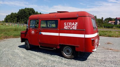

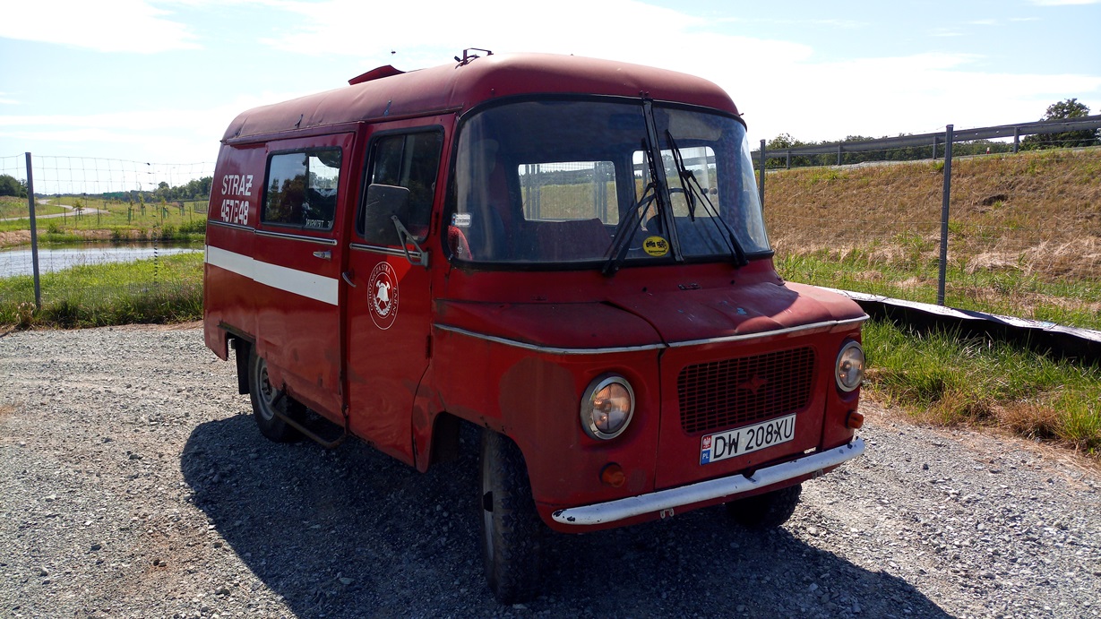

Tak poważnie to korzystając z chwili wolnego mogę się nie pochwalić, że trochę nysa się zapuściła a zaraz na świat przychodzi kolejny syn więc nie wiem kiedy i czy zdołam się zabrać za to jak należy. Poza tym kilka pomysłów czeka w "szafie" na uspokojenie się sytuacji w kraju.
Nawet nie mam aktualnych zdjęć nyski bo te są z lipca a maleńka już wygląda ciut inaczej. Prowizorycznie "na chwilę" poukrywaliśmy dziury. Dalej marzę o jej wyremontowaniu, dalej zbieram części blacharskie, dalej nie odpuszczam...
Tych co jeszcze nie wiedzą zapraszam na profil nysy na FB; facebook.com/nysa522ok

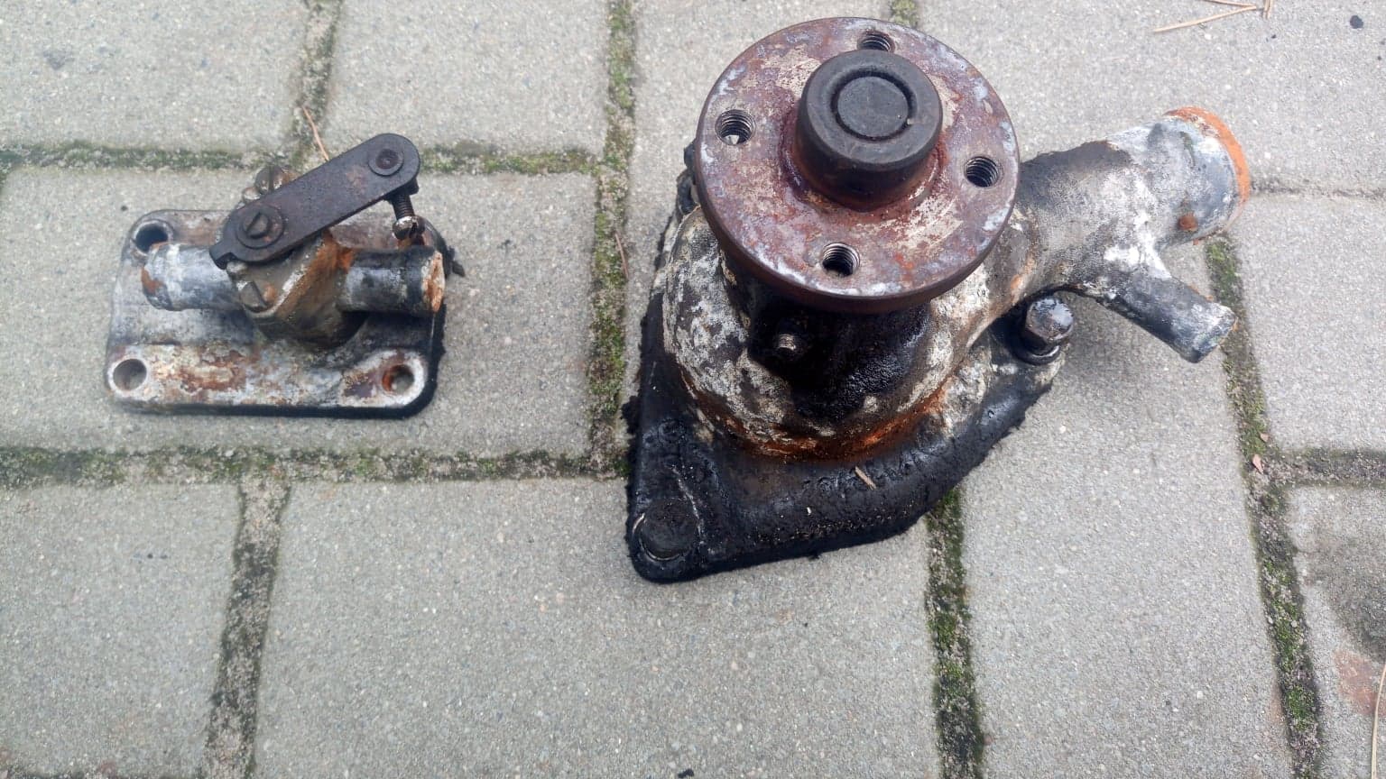

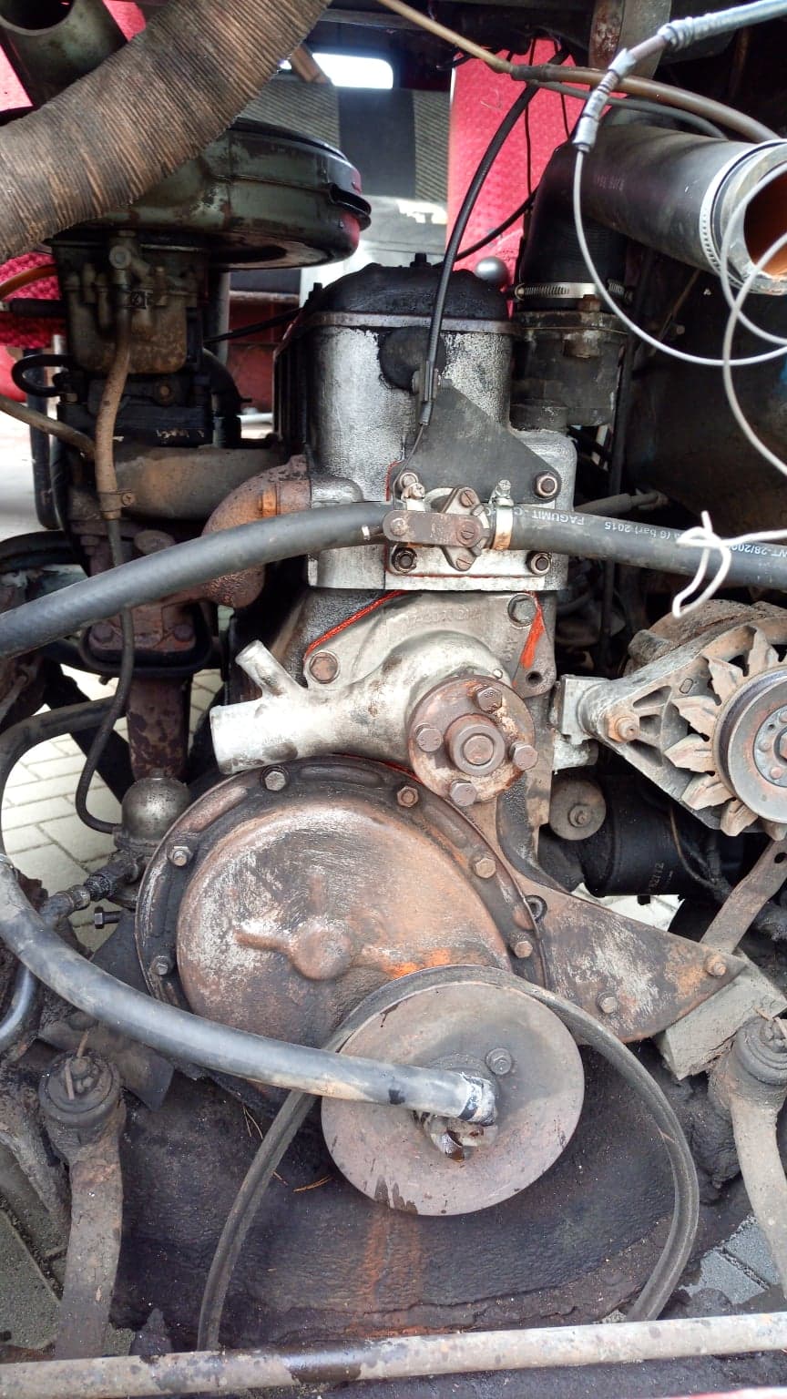

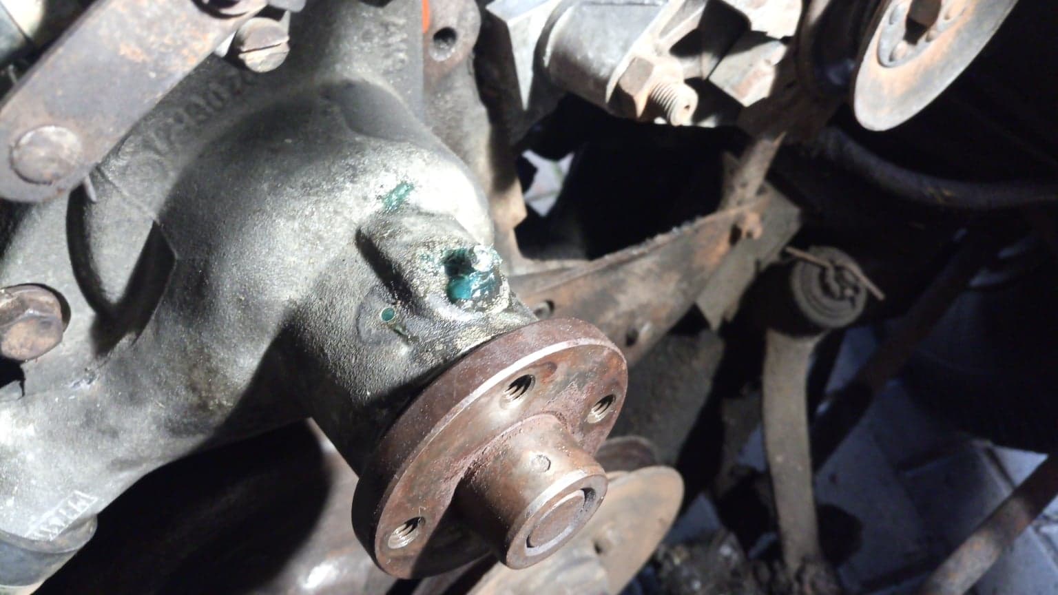

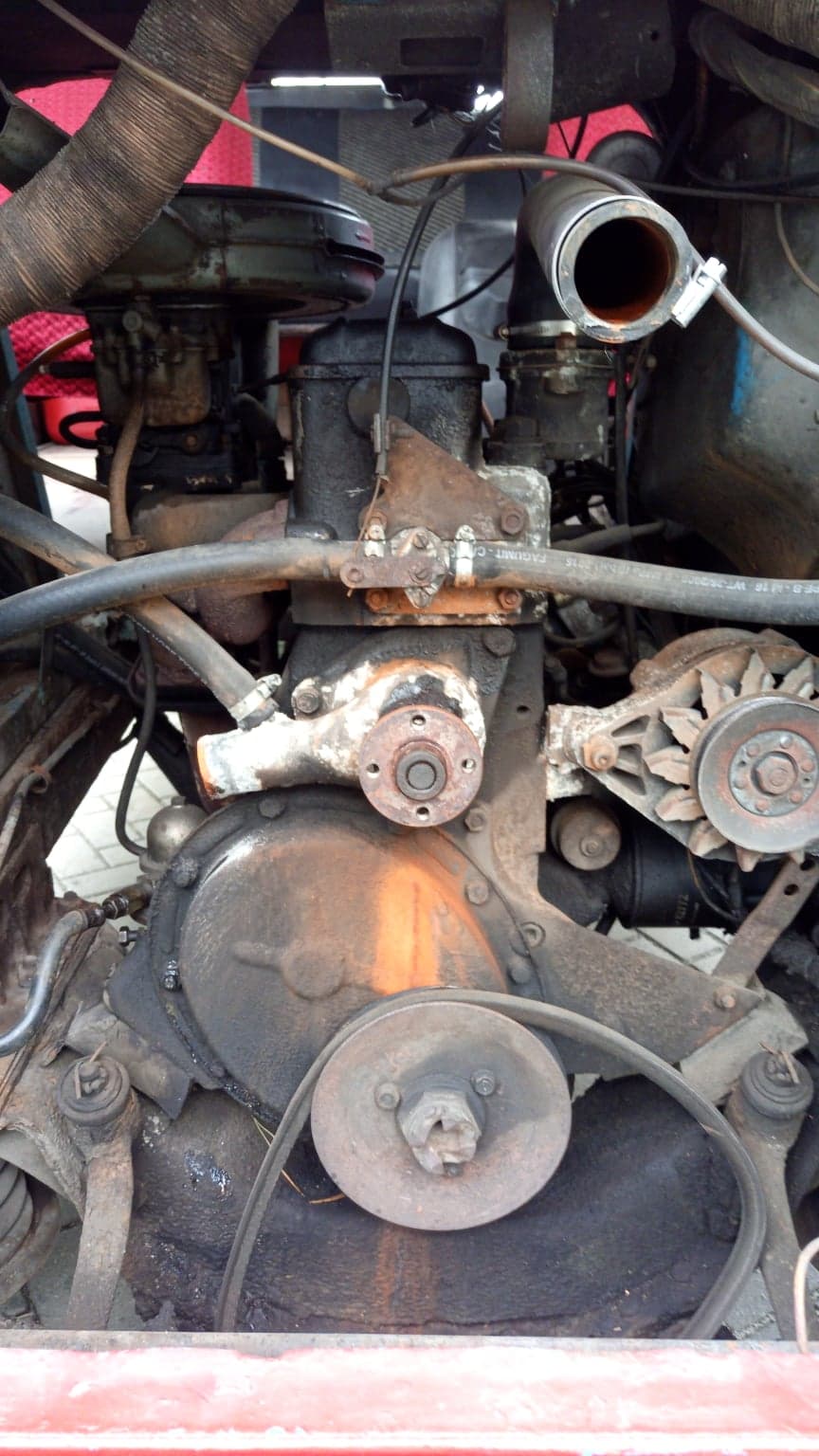

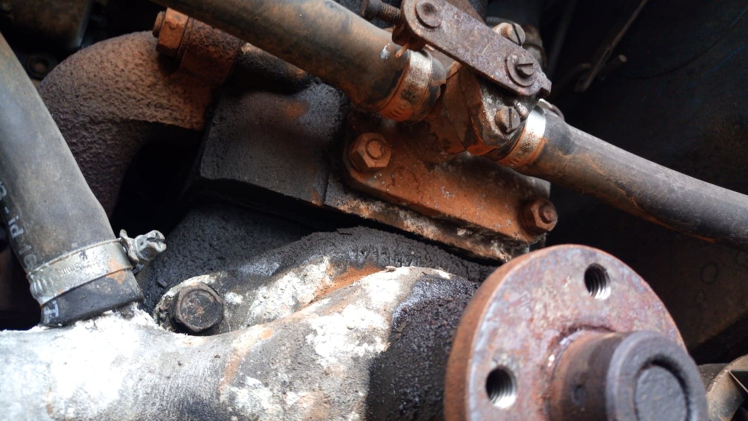

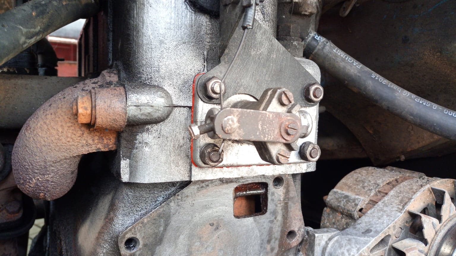

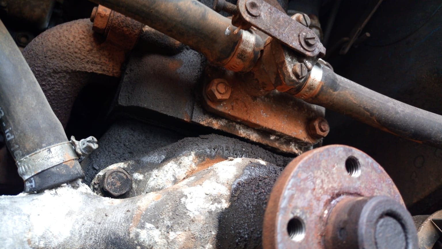

Wciąż i wciąż dolewałem wody do chłodnicy więc zacząłem szukać przyczyny. Tak na pierwszy rzut oka wydawało mi się, że to pompa wody jest obiektem wycieku. Po dostaniu się do niej okazało się, że to na pompę wody leje się woda z przepustnicy nagrzewnicy. Nic dziwnego skoro od kilku lat zalewania wodą zebrało się tyle kamienia i innego osadu, że oba ujścia były totalnie zatkane. Musiało to w końcu nie wytrzymać. Na szczęście mam jeszcze dawcę pod ręką to szybko poza pompą wody wymieniłem jeszcze przepustnicę, odczekałem aż silikon chwyci i zalałem całość płynem chłodniczym. Niech stracę. Całość na obecną chwilę (po jakiś czterech dniach) prezentuje się znośnie.
Wszystkie moje "remonty" to i tak prowizorki, które tylko mają utrzymać nysę przy życiu do generalnego remontu zrobionego u fachowca a nie przeze mnie. Oby kiedyś w końcu.
Pozdrawiam serdecznie
Komentarz: Taki widok ukazał się po dostaniu do pompy wody.

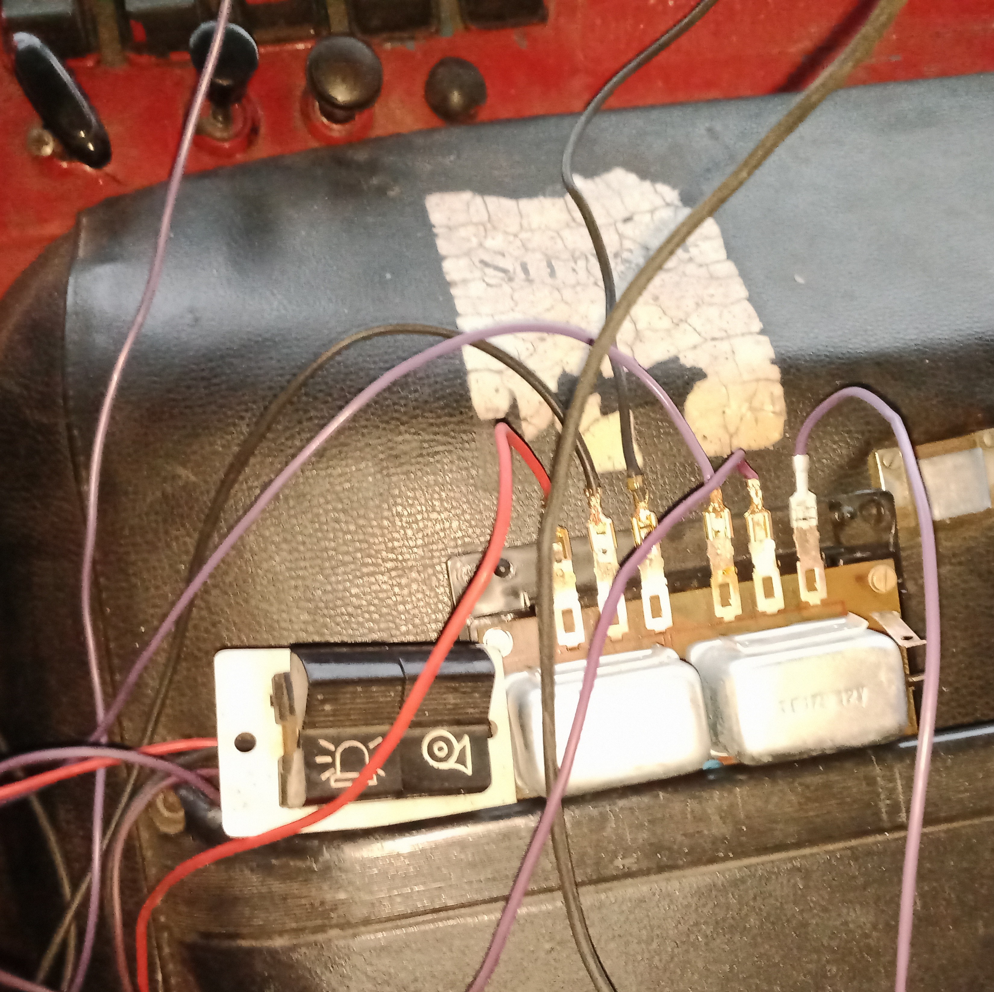

Czy ktoś z Was ogarniał już podpięcie belm i szklanki pod przemiennik i wie jak to zrobić?
Spaliłem już cztery bezpieczniki i zaczynam się bać o przemiennik.
Mam trzy schematy, każdy inny, każdy tak samo pomocny ...
Niech mi to ktoś jak głupkowi wytłumaczy/pokaże jak się to podpina...???
Proszę ☺️
PS; tak, wiem, że to nie te przełączniki ale na ten moment mają być te.
IMG_20210711_205552~2.jpg [ 2.59 MiB | Przeglądany 13464 razy ]

Ja podpinałem do Żuka - ale u mnie żaden schemat 1:1 nie podszedł. Miałem przemiennik z -na masę, a u mnie jest + na masie. Metodą prób i błędów się udało - nawet kupiłem drugi przemiennik i dopiero jak nie chciał zagadać to się kapnąłem, że trzeba coś pokombinować.
Masz obudowę do tego przemiennika? Zazwyczaj (w obydwu które mam tak jest) po wewnętrznej stronie obudowy jest schemat.
Co do możliwości zepsucia przemiennika - jeżeli miałyby się tak łatwo psuć, to ja bym nie miał żadnego sprawnego - wszelkie możliwe kombinacje uskuteczniałem zanim się udało, bezpieczników też garść zużyłem ;)
