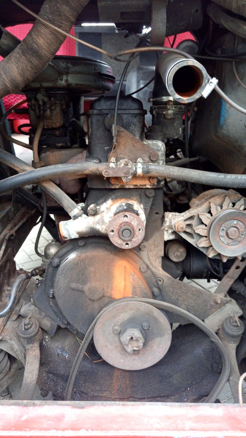

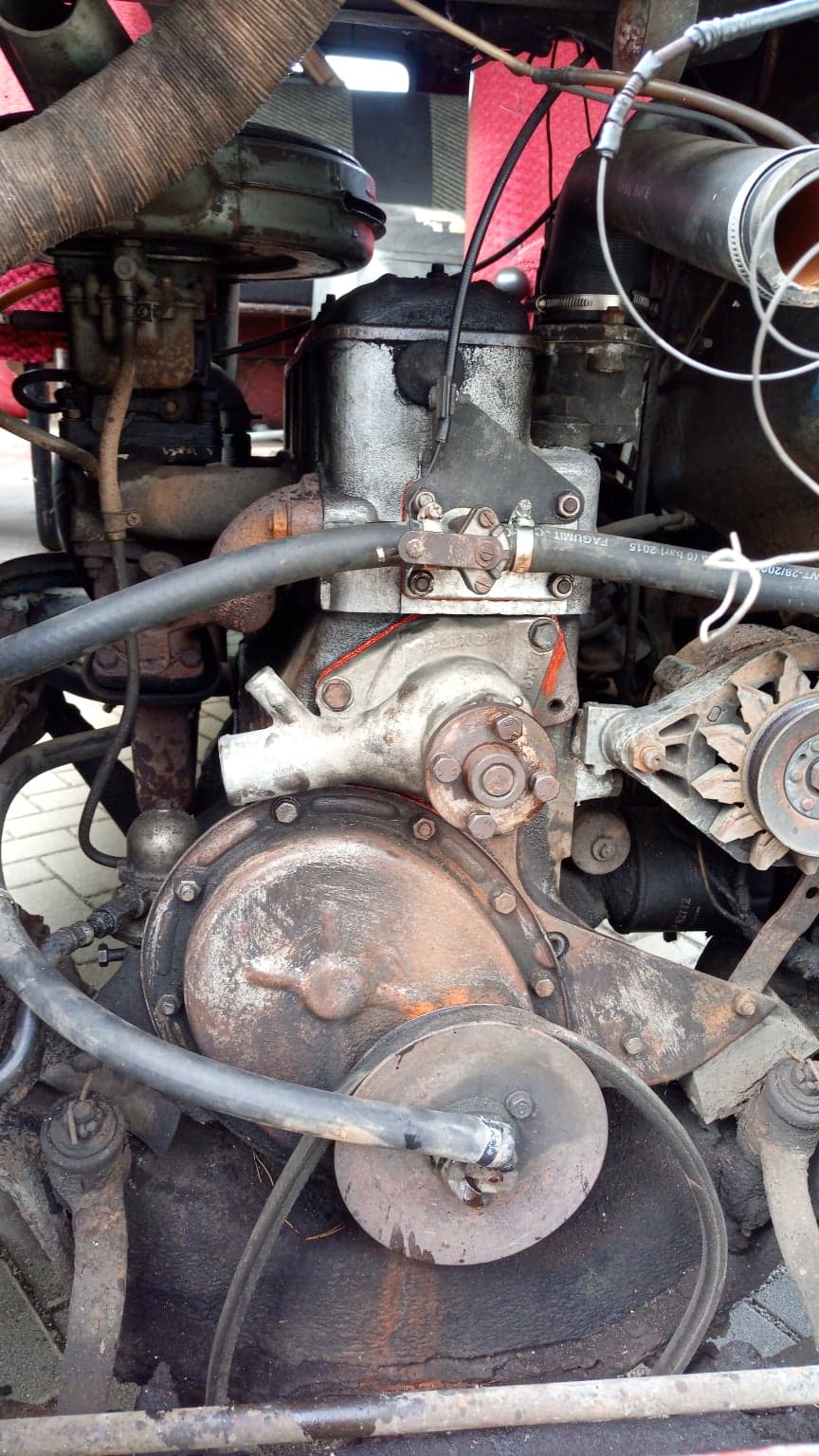

Wciąż i wciąż dolewałem wody do chłodnicy więc zacząłem szukać przyczyny. Tak na pierwszy rzut oka wydawało mi się, że to pompa wody jest obiektem wycieku. Po dostaniu się do niej okazało się, że to na pompę wody leje się woda z przepustnicy nagrzewnicy. Nic dziwnego skoro od kilku lat zalewania wodą zebrało się tyle kamienia i innego osadu, że oba ujścia były totalnie zatkane. Musiało to w końcu nie wytrzymać. Na szczęście mam jeszcze dawcę pod ręką to szybko poza pompą wody wymieniłem jeszcze przepustnicę, odczekałem aż silikon chwyci i zalałem całość płynem chłodniczym. Niech stracę. Całość na obecną chwilę (po jakiś czterech dniach) prezentuje się znośnie.
Wszystkie moje "remonty" to i tak prowizorki, które tylko mają utrzymać nysę przy życiu do generalnego remontu zrobionego u fachowca a nie przeze mnie. Oby kiedyś w końcu.

Komentarz: Taki widok ukazał się po dostaniu do pompy wody.

Komentarz: Wymieniony zawór przepustnicy
