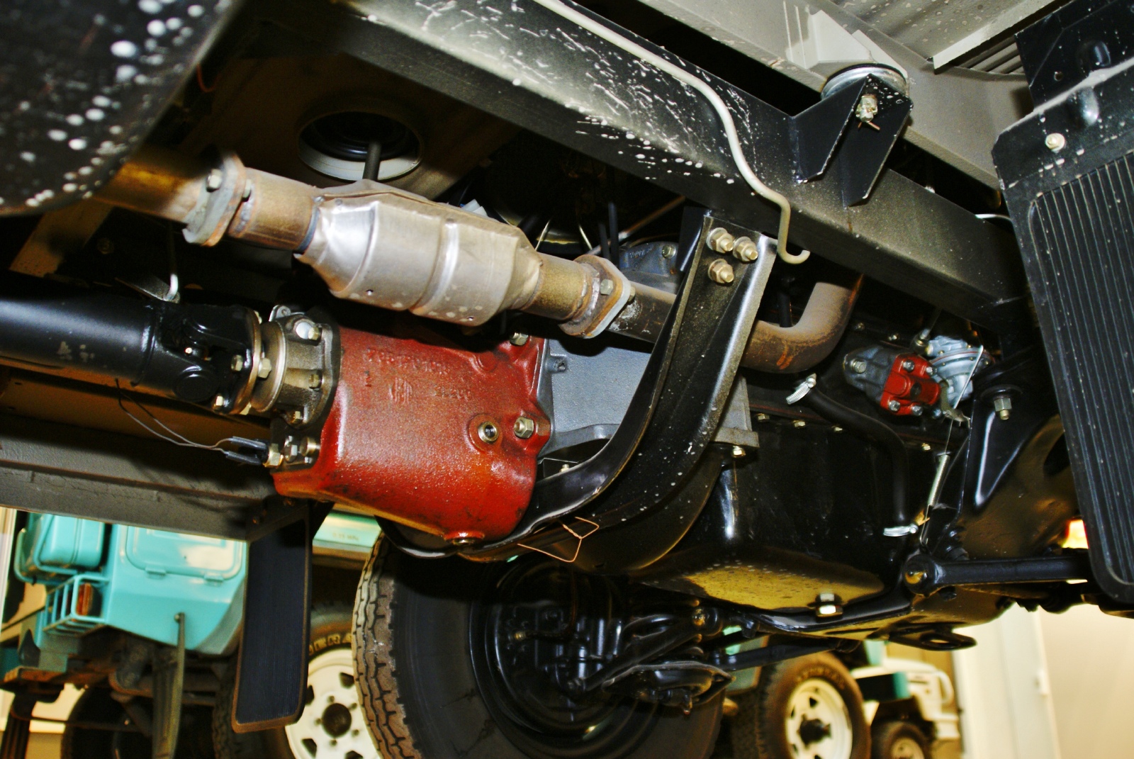

Post: 26 grudnia 2015, 14:01
My mamy dwa Żuki z 1997, które fabrycznie mają S-21. Oba mają katalizatory. Montowali S-21 do końca, mało tego - nawet ostatni Żuk, co stoi w Muzeum ma zdaje się S-21.
EDIT: Oczywiście, że ostatni Żuk miał S-21, oto fotka :)

No tak, to pewnie ten kat jest po to, żeby S-21 miał normę.A skoro piszecie, że w 4C90 nie było kata, to pewnie właśnie dlatego, że norma była spełniona fabrycznie i nie było potrzeby dalszych modyfikacji.
