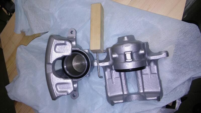

Te osłonki tłoczka to jakaś masakra... próbowałem drucikiem i na sznurek i za cholerę nie chce wskoczyć - pewnie coś robię nie tak POMOCY!
Ułożyłem uszczelkę w kanaliku w zacisku - tłoczek daje się wcisnąć. Wyjąłem tłoczek i ułożyłem osłonkę na jej miejsce w zacisku i teraz nie mam pojęcia jak naciągnąć to na tłoczek...

Dorobiłem pomocnika (hak wkręcony w listewę) i zabieg trwał 3 minuty :oops:

Klasa ;)

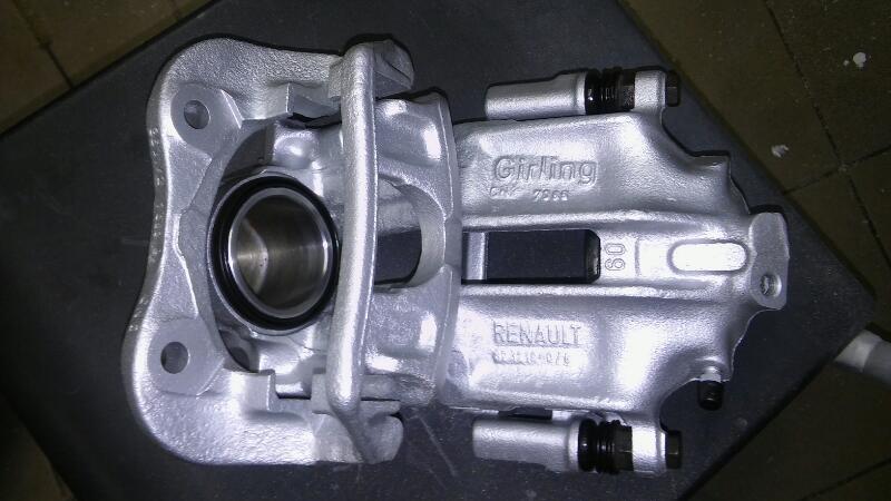

Gemba się cieszy jak 20 lat temu na widok klocków lego :)
rps20160119_162404.jpg [ 51.96 KiB | Przeglądany 5533 razy ]
 Tytuł: Re: Zielony
Post: 19 stycznia 2016, 17:30
kubamytab rewelacja!
Widzę, że masz coś takiego jak ja, musi być profesjonalnie i estetycznie.
Tak wiem, wiem zaraz ludzie napiszą, że i tak zardzewieje, zabrudzi się. Ale dla tego nawet chwilowego uśmiechu na widok swojej roboty warto!
Pięknie Ci to wyszło!
Czym malowałeś? Jakimś wysokotemperaturowym?

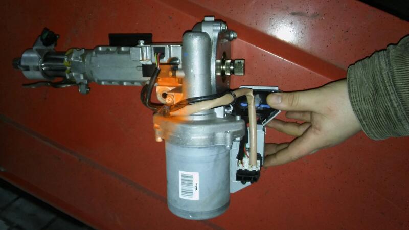

Dotarło i wspomaganie.

Co to za wspomaganie ?

Elektryczne? od czego to jest? Też myślałem nad takim patentem.
 Tytuł: Re: Zielony
Post: 20 stycznia 2016, 18:51
elektryczne od renault megane model j84. Liczyłem po cichu, że uda się to wpiąć zamiast drążka pośredniego, ale niestety jest za wysokie i nie bardzo się mieści. Najprostszym sposobem było by kupić całą kolumnę z kierownicą i przełącznikiem zespolonym i wstawić to w miejsce oryginalnej kolumny. Ja chce zamontować to pod maską zamiast wspomnianego drążka środkowego i zostawić oryginalne koło kierownicy, więc po wstępnej przymiarce trzeba będzie wciąć się w błotnik i być może przestawić dalej chłodnice - u mnie jest ta szersza od klekota. Elektrycznie podpięcie to nic skomplikowanego - podajemy zasilanie i po stacyjce na pierwszy pin ze złącza dajemy +. Co do przeróbek samego urządzenia planuję rozebrać na części pierwsze, wywalić ruchomy wałek idący od kierownicy (taki wyciągany do regulacji położenia kierownicy), skrócić obudowę i podtoczyć na łożysko dla tego wałka który wychodzi w stronę kierownicy. na wyjściu i wejściu przyspawam krzyżaki od żukowego drążka pośredniego. Do wywalenia jest jeszcze jedna rzecz - elektryczna blokada. Postaram się cykać sporo fotek i rysować wszystkie wymiary, zobaczymy co wyjdzie.

Dość spora ingerencja w układ kierowniczy...
A z zasilaniem, to sprawdź, ile to prądu żre, czy nie lepiej to przez przekaźnik puścić, żeby stacyjki nie spaliło ;)
