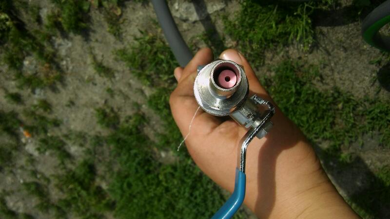

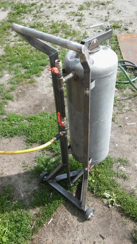

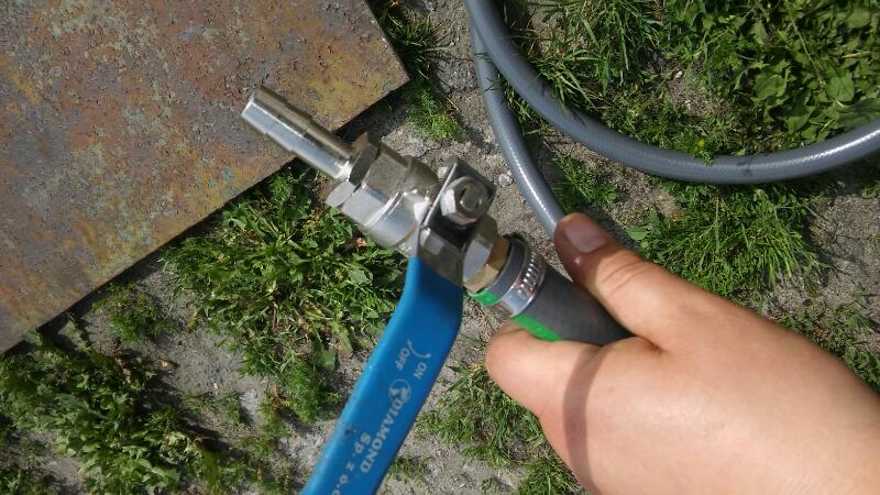

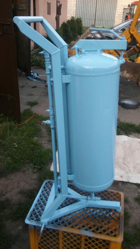

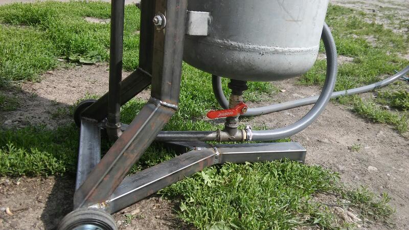

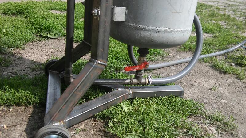

Była chwila, więc przetestowałem i maznąłem piaskarkę najbardziej majtkowym kolorem jaki miałem w warsztacie ;). Na początku dałem jako dyszę choinkę 8mm, ale kompresor nie dawał rady. Kupiłem jakieś badziewne dysze ceramiczne 2,5 mm i teraz jest ok.

Kolor gaciowy niemal godny trabanta ;)

Jak zaczniesz piaskować to daj cynk jak szybko "zeżre" Ci dysze ceramiczną. Ja mam końcówki takie cieńsze do stożka - nieraz po jednym zbiorniku piasku było już po dyszy. Zastanawiam się czy to normalne...

Jakiej pojemności zbiornik zastosowałeś?
 Tytuł: Re: Zielony
Post: 03 czerwca 2016, 06:38
Nie wiem, taki znalazłem na złomie. Na oko powinien wejść cały worek 25l ścierniwa.

mam takiego w zasięgu serwisowym. błekit gaciowy dobierany z wiaderka. jak legendarny gaciowóz Kuby z cartooontrabant

Jak ja zrobiłem sobie piaskarkę to miała ona trochę inny układ rurek, aby łatwiej było przerywać robotę w dowolnym momencie i mieć większą kontrolę nad proporcjami piach/powietrze. Dzięki temu też zawór odcinający był po stronie powietrza i nie dostawał takiego łomotu od ścierniwa.
Jako dysze stosowałem korpusy od korków - zawsze gdzieś się od znajomych stare korki dorwało a i wybór w średnicach... tu 6 Amper tam 10... albo 16 :)
Wprawdzie schodziły te dysze szybko, ale też były albo darmo, albo za grosze - ileż kosztują korki :)
Inna sprawa, że moją piaskarkę już dawno moi dawni exkoledzy potraktowali jak złom, a kompresor praktycznie nie ma zatrudnienia na jakie zasługuje - więc jakbyś chciał 7,5 kW sprężarkę ze zbiornikiem 270l to daj znać... wolę puścić to po znajomych z dostawczaków, niż byle gdzie, byle komu...

Na tej dyszy 2,5mm to nawet mój stary kompresor daje radę - minuta roboty - 5 minut dmuchania. Niestety wystarczy jakiś większy kamyczek i trzeba toto rozkręcać, więc muszę wykombinować coś innego, a z racji wykonywanego zawodu korków nie brakuje ;) że też na to nie wpadłem...

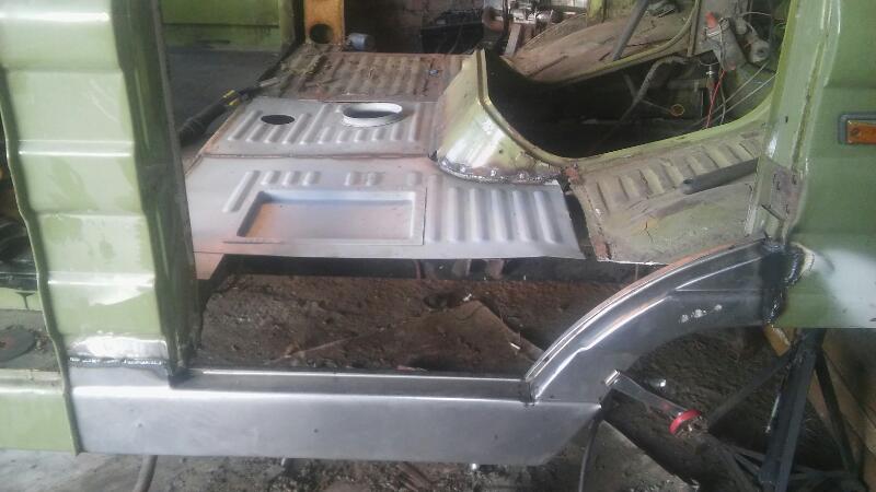

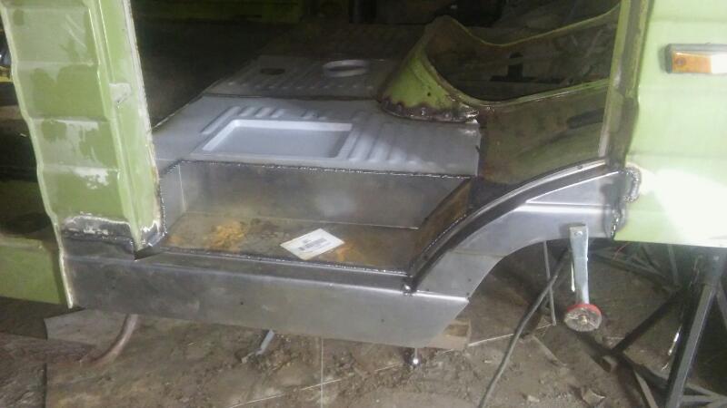

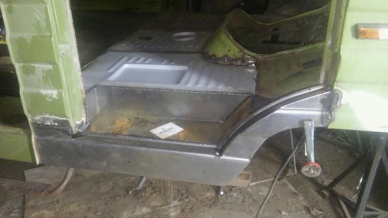

Na rajd żuka to raczej nie zdążę.... ale coś się rusza. Przygód blacharza amatora część kolejna

Żuczysko będzie jak nowe :) Tylko nie daj temu zarudzieć! Od razu czyść dokładnie i w podkład.
