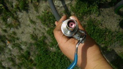

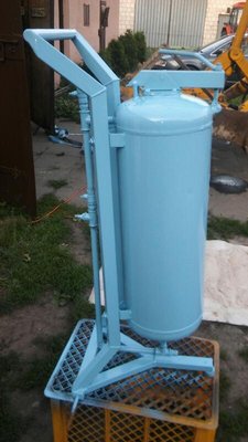

Była chwila, więc przetestowałem i maznąłem piaskarkę najbardziej majtkowym kolorem jaki miałem w warsztacie ;). Na początku dałem jako dyszę choinkę 8mm, ale kompresor nie dawał rady. Kupiłem jakieś badziewne dysze ceramiczne 2,5 mm i teraz jest ok.

Post: 02 czerwca 2016, 20:30
Kolor gaciowy niemal godny trabanta ;)

Jak zaczniesz piaskować to daj cynk jak szybko "zeżre" Ci dysze ceramiczną. Ja mam końcówki takie cieńsze do stożka - nieraz po jednym zbiorniku piasku było już po dyszy. Zastanawiam się czy to normalne...

Jakiej pojemności zbiornik zastosowałeś?
 Tytuł: Re: Zielony
Post: 03 czerwca 2016, 06:38
Nie wiem, taki znalazłem na złomie. Na oko powinien wejść cały worek 25l ścierniwa.

Jak ja zrobiłem sobie piaskarkę to miała ona trochę inny układ rurek, aby łatwiej było przerywać robotę w dowolnym momencie i mieć większą kontrolę nad proporcjami piach/powietrze. Dzięki temu też zawór odcinający był po stronie powietrza i nie dostawał takiego łomotu od ścierniwa.
Jako dysze stosowałem korpusy od korków - zawsze gdzieś się od znajomych stare korki dorwało a i wybór w średnicach... tu 6 Amper tam 10... albo 16 :)
Wprawdzie schodziły te dysze szybko, ale też były albo darmo, albo za grosze - ileż kosztują korki :)
Inna sprawa, że moją piaskarkę już dawno moi dawni exkoledzy potraktowali jak złom, a kompresor praktycznie nie ma zatrudnienia na jakie zasługuje - więc jakbyś chciał 7,5 kW sprężarkę ze zbiornikiem 270l to daj znać... wolę puścić to po znajomych z dostawczaków, niż byle gdzie, byle komu...

Na tej dyszy 2,5mm to nawet mój stary kompresor daje radę - minuta roboty - 5 minut dmuchania. Niestety wystarczy jakiś większy kamyczek i trzeba toto rozkręcać, więc muszę wykombinować coś innego, a z racji wykonywanego zawodu korków nie brakuje ;) że też na to nie wpadłem...

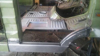

Na rajd żuka to raczej nie zdążę.... ale coś się rusza. Przygód blacharza amatora część kolejna

Posty: 5110
Żuczysko będzie jak nowe :) Tylko nie daj temu zarudzieć! Od razu czyść dokładnie i w podkład.
