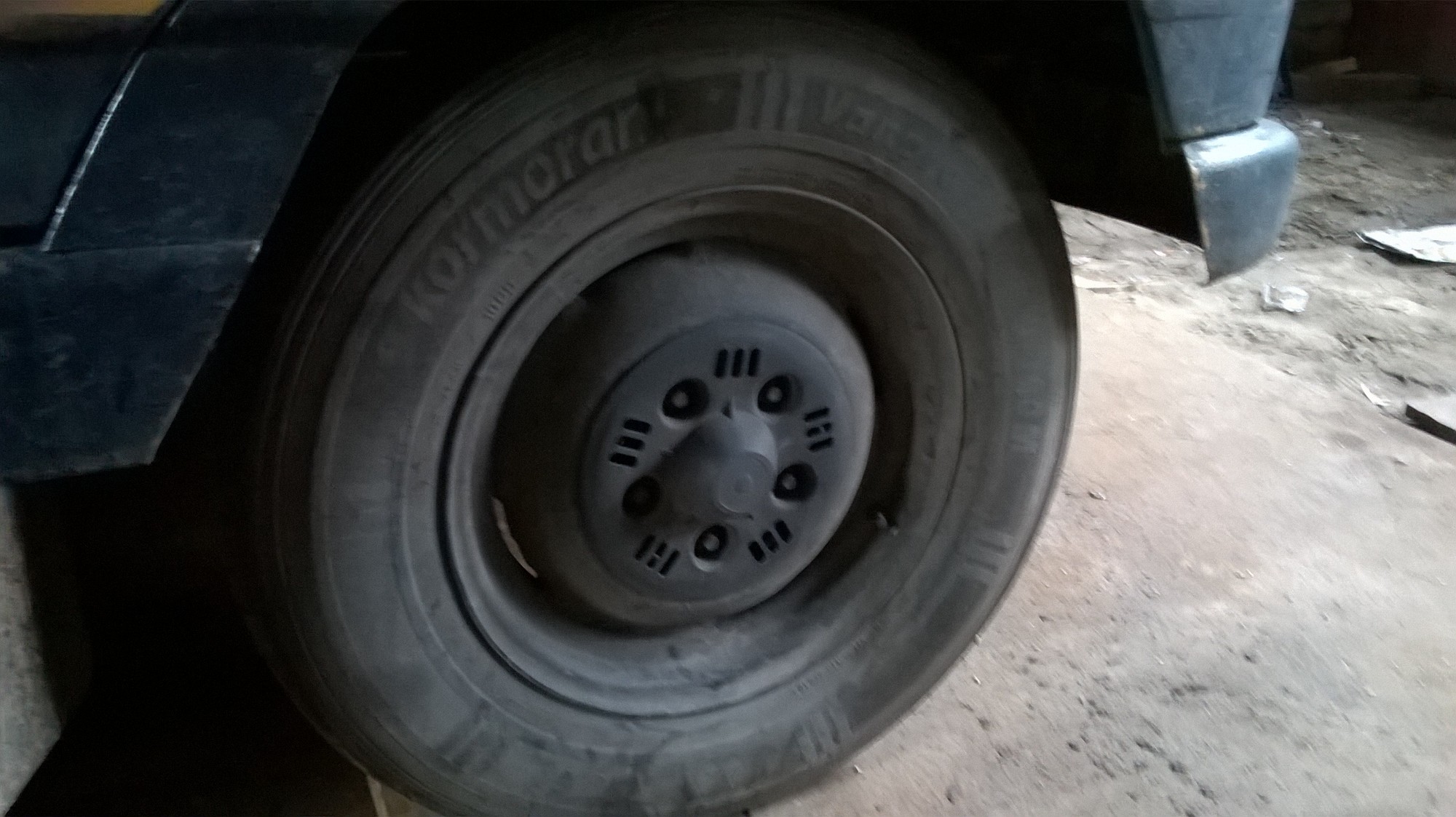

Komentarz: Łysawe, ale są - z informacji zdobytych na forum, okazuje się ze okuty w gumy D-100M, żuk ma bezdętkowe felgi. Co mnie niesamowicie cieszy.
WP_20150406_013.jpg [ 465.36 KiB | Przeglądany 8321 razy ]

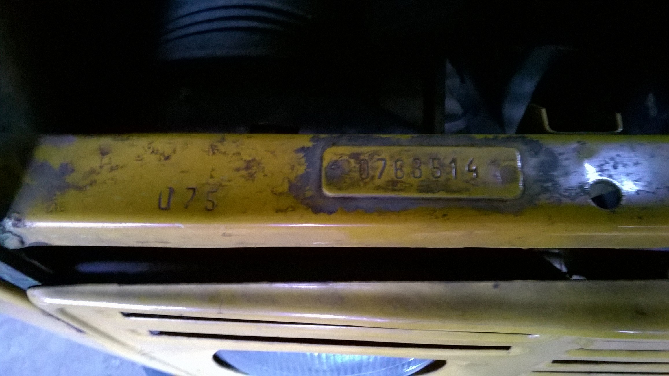

Komentarz: Cóż to za oznaczenia?

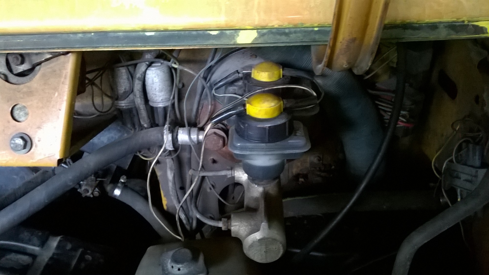

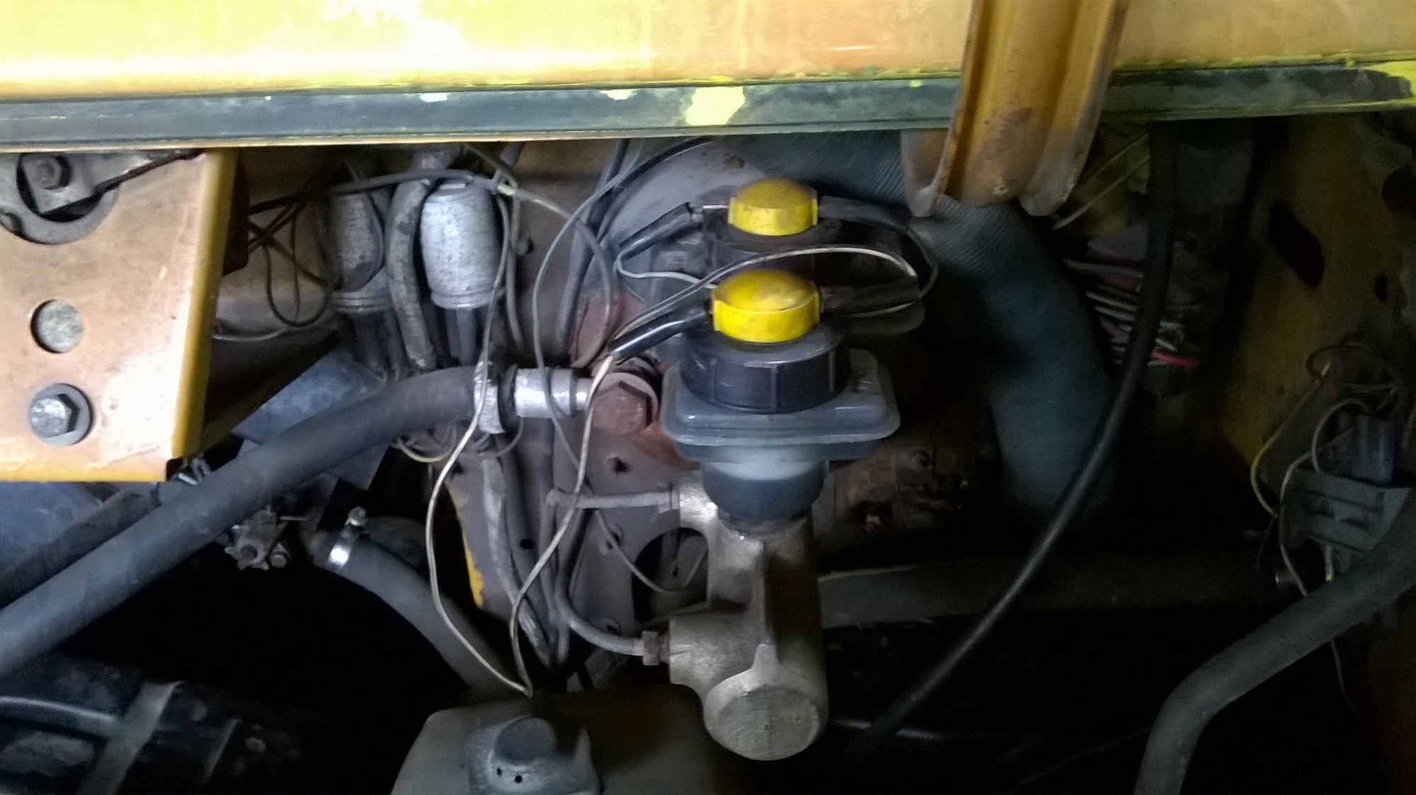

Komentarz: Pompa wymieniona przez poprzedniego właściciela, dwa zbiorniczki świadczą o lepszej kontroli hamulca? Znaczy jak pęknie wąż z lewego koła to na pozostałe dwa (z innego zbiornika) będę mieć hamulec?
WP_20150406_011.jpg [ 480.26 KiB | Przeglądany 8321 razy ]

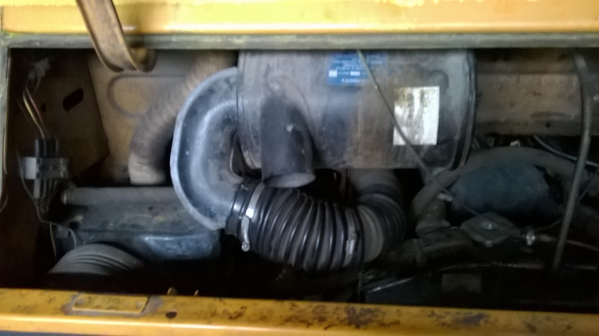

Komentarz: Guma od Moskwicz aleko - tak się to chyba pisze, po tylu latach jest elastyczna i wytrzymała, nie sparciałą użyta w celu zastąpienia słabej siateczki z filtra powietrza.

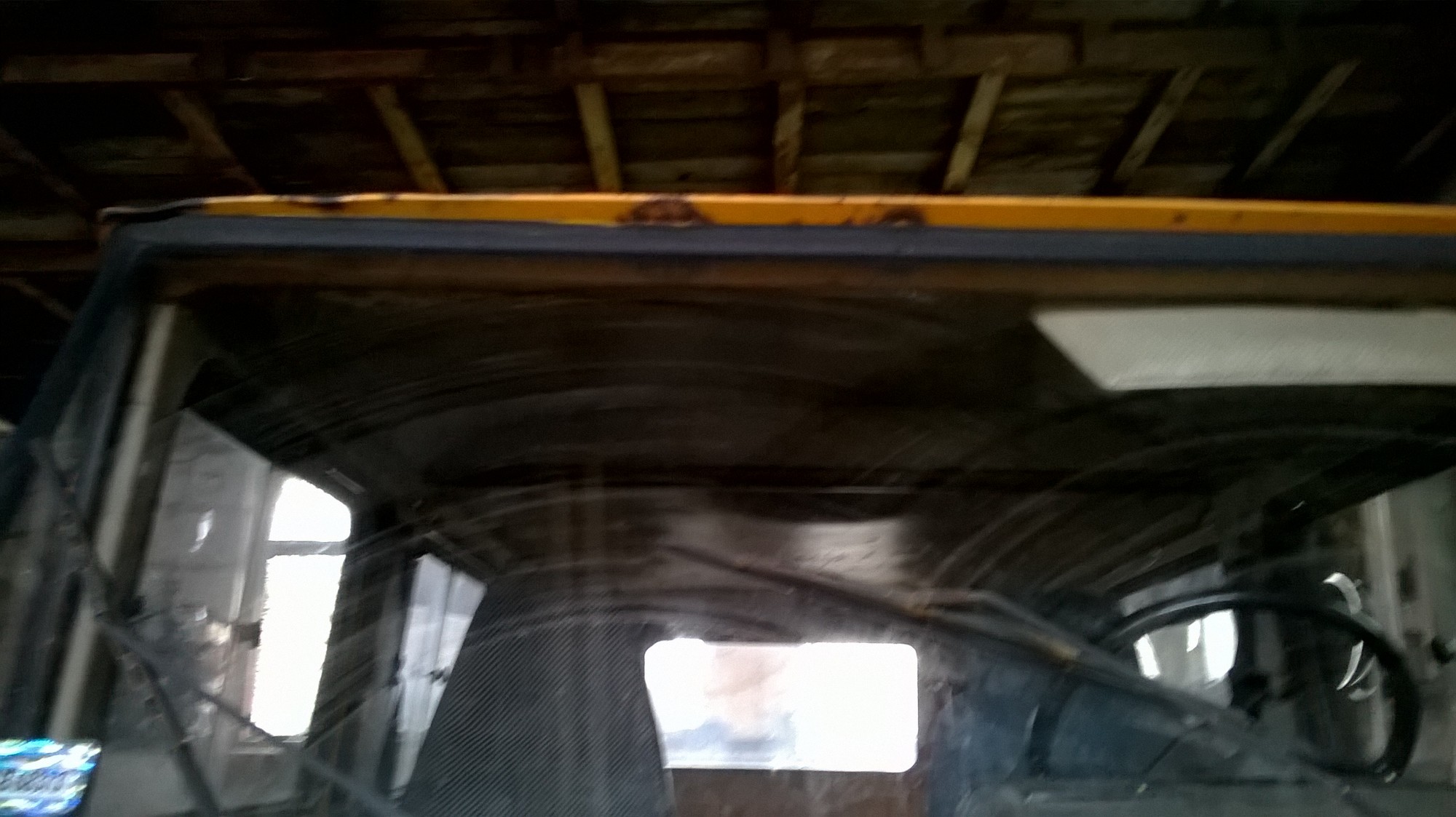

Komentarz: Tutaj tragedia.

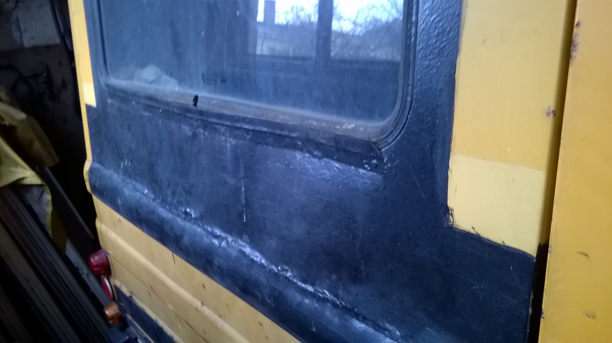

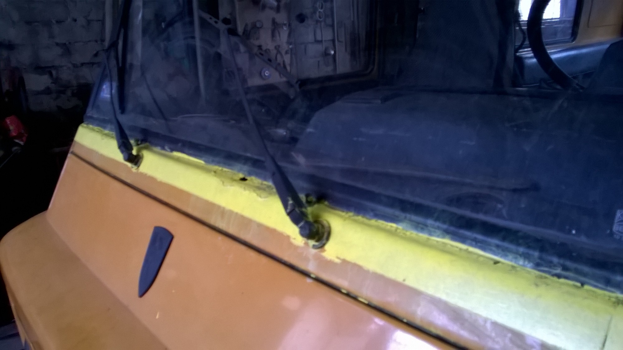

Komentarz: Bok, nieco zarysowany. Malowanie u dołu karoserii jest fabryczne?
WP_20150406_005.jpg [ 477.62 KiB | Przeglądany 8321 razy ]

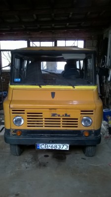

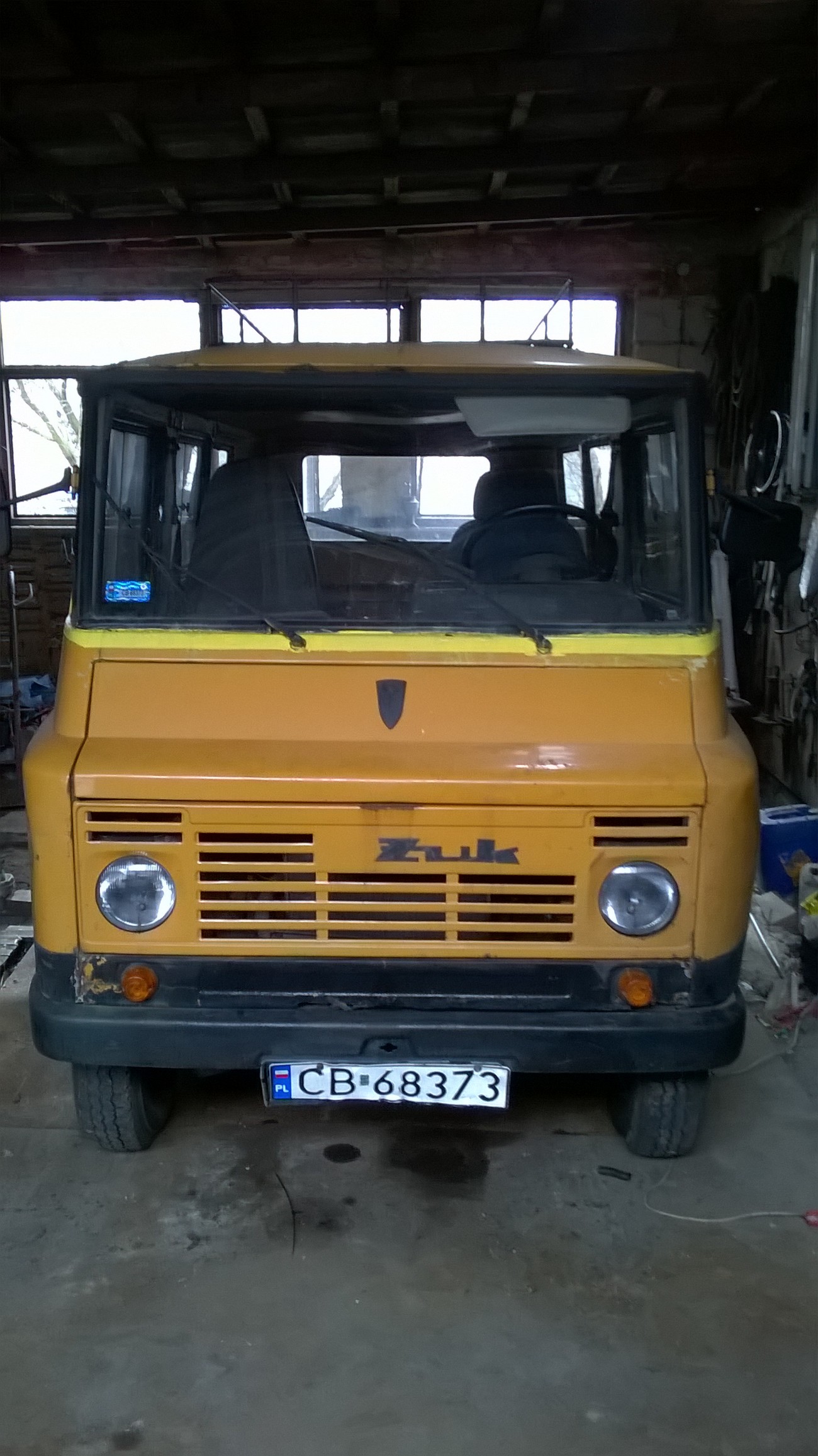

Komentarz: Przodek.
WP_20150406_002.jpg [ 564.34 KiB | Przeglądany 8321 razy ]

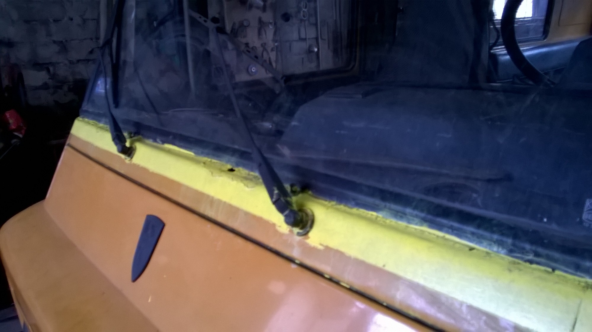

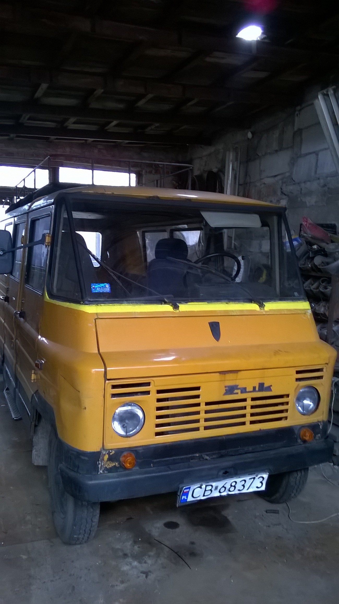

Komentarz: Żuczyszcze, pas dolny - linia kierunków do wycięcia, zamówiłem reperaturki, już jadą.
WP_20150406_001.jpg [ 569.78 KiB | Przeglądany 8321 razy ]

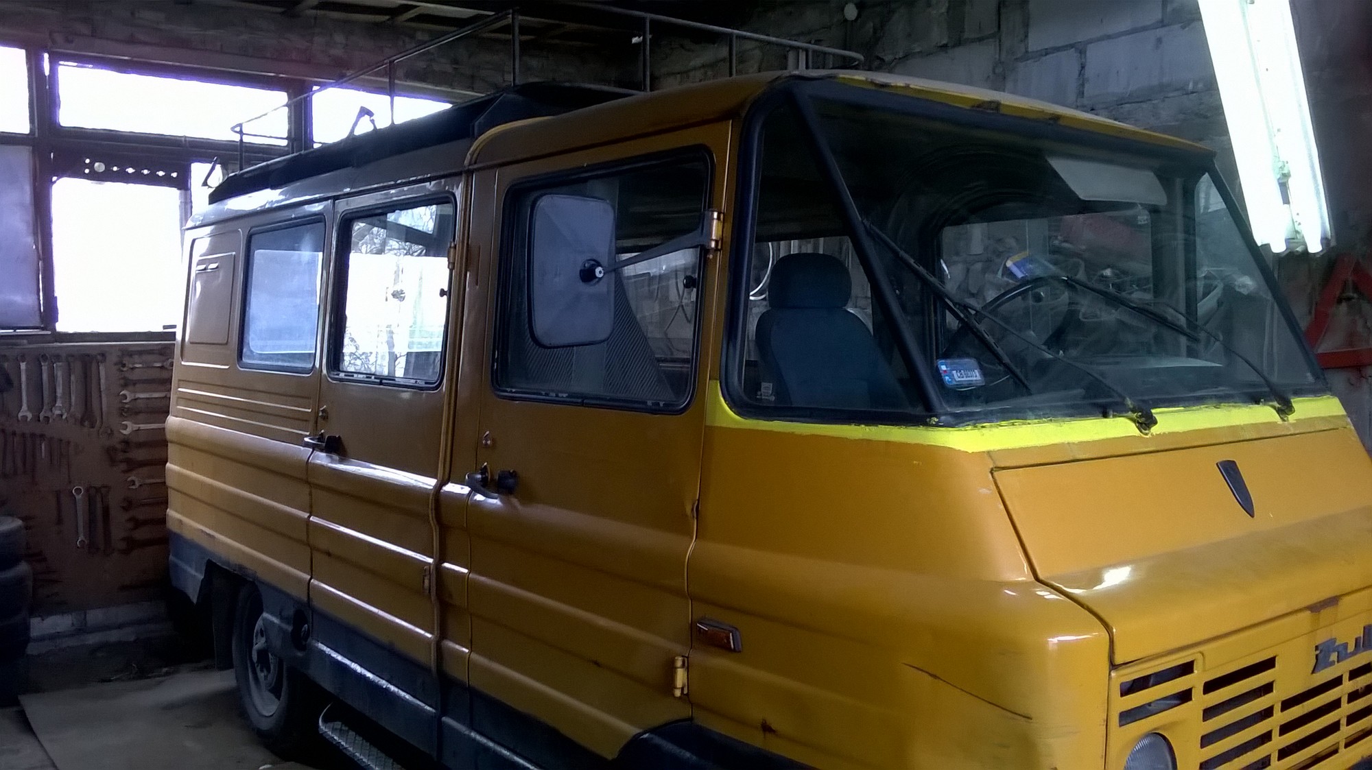

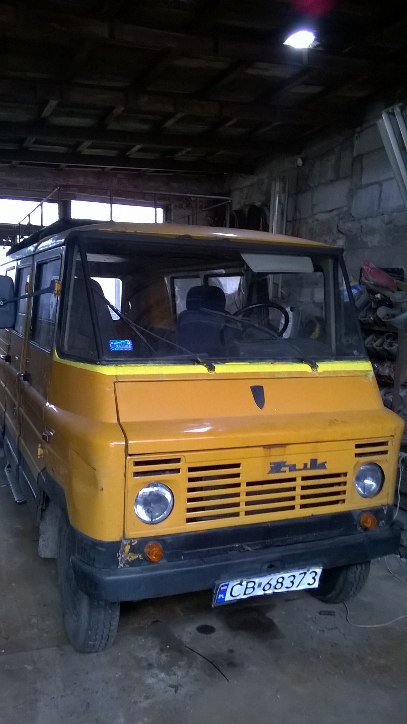

Post: 06 kwietnia 2015, 15:26
No i jest Żuczyszcze. Sporo pracy przed Tobą, ale mogą być z niego ludzie :mrgreen:
Jeśli potrzebujesz przedni pas (reparaturkę), to mam nowy na zbyciu. Puszczę Ci za 30zł.

Jeśli chodzi o klapę. Klapa jest oryginalna, cała - nie dzielona. Niestety jest stan był agonalny i panowie postanowili ją wzmocnić blachą, która gnie się nie miłosiernie. Mimo tego, klapa się zamyka. Nawet równo leży. Wygląda okropne. Poszukuję tego elementu karoserii. Jeśli ktoś będzie miał na zbyciu chętnie się zaopiekuję.
Post: 07 kwietnia 2015, 10:19
Przemek - ten obrzydliwy spaw na łączeniu jest fabryczny :D W naszych Żukach mikrobusach, obu, też tak to wygląda. Co Ci powiem.... "paaanie, to Żuk" :mrgreen:
