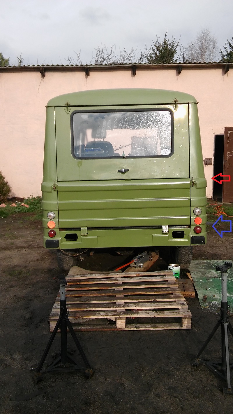

Ma może ktoś fotkę uszczelki tylnej klapy dzielonej? Wstawiłem nowy tylny pas i odratowałem dolną klapę, ale nie miałem i pojęcia nie mam czego szukać i jak to jest mocowane, o ile w ogóle coś tam fabrycznie było.

Post: 18 listopada 2015, 23:27
To może jakiś pomysł czym to uszczelnić. Dla ścisłości chodzi o szparę pomiędzy klapą dolną a górną.

Ale o co właściwie pytasz? O szczelinę dół tylnej klapy / podłoga czy o szczelinę między klapą dolną a górną...?
Pokaż jakąś fotkę, jak to u Ciebie wygląda.

Pytanie o uszczelkę w szczelinę zaznaczoną czerwoną strzałką bo w tej zaznaczonej niebieską jestem prawie pewien że nie było nic. A przy okazji może jakiś pomysł jak obniżyć zawias klapy o te brakujące 0,5 cm, bo tak średnio się spasowała - imadło, palnik młot i gięcie zawiasów, czy wyciąć i przespawać uchwyty w ramie?

Co chesz obniżac o 0,5cm? :) Klapa ma prawidłowa szczelinę tam, gdzie zaznaczyłes czerwoną strzałką, pasuje na te bolce z zamknięciem w ”łotnikach...
Tam, gdzie dałeś czerwoną stzrałkę - przy górnym skrzydle powinna być uszczelka - dokręcana od spodu do górnego skrzydła.
Na dole zaś - czy desi nie sa czasem coś cieńsze, niż fabryczne? Tam generalnie fabrycznie wychodizło "na styk" z grubościa podłogi, a na sam brzeg byl przykręcany stalowy kątownik "zamykający" jakby deseczki.

Właśnie problem jest taki że na bolce wchodzi na siłę a gdyby ruszyć w dół kawałek było by z luzem. Górna klapa przy tak małej szczelinie nie da się zamknąć - muszę domykać obie na raz.
Bardzo proszę o jakąś fotkę tej uszczelki i mocowania.
W szczeline na dole idzie jeszcze kontownik, ale muszę coś dorobić, bo niewiele zostało ze starego. A zamiast desek jest płyta cieńsza, ale za to pod spodem gęstrza i wyższa niż normalne belki stalowa kratownica. Więc wysokość jest bez zmian. Klapa od spodu była "ratowana" i tu pewnie pojawiło się dodatkowe kilka mm które teraz mnie wqr...a

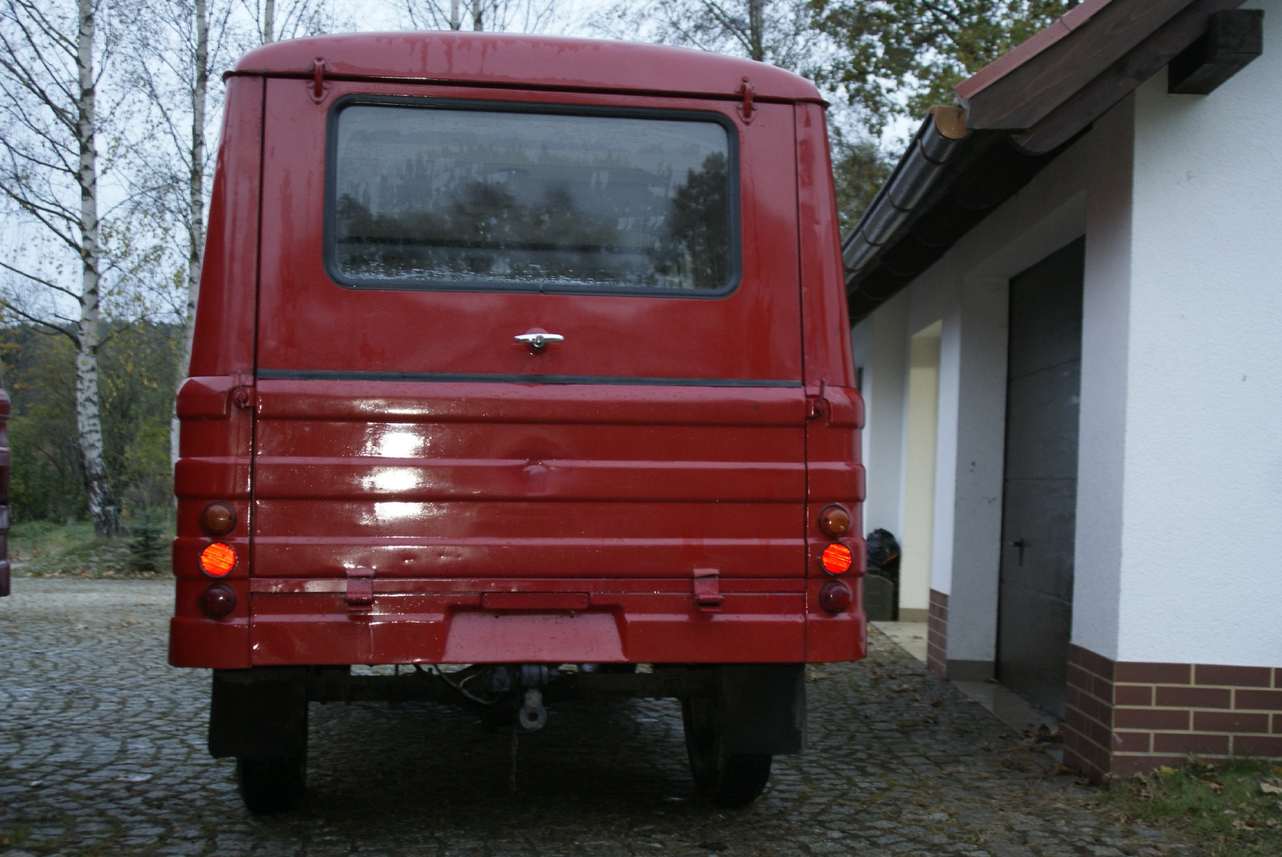

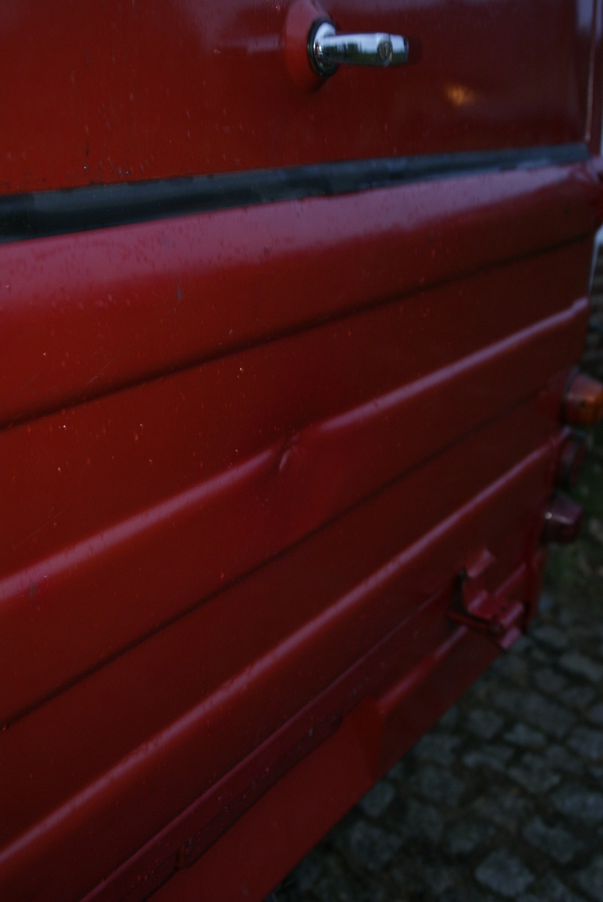

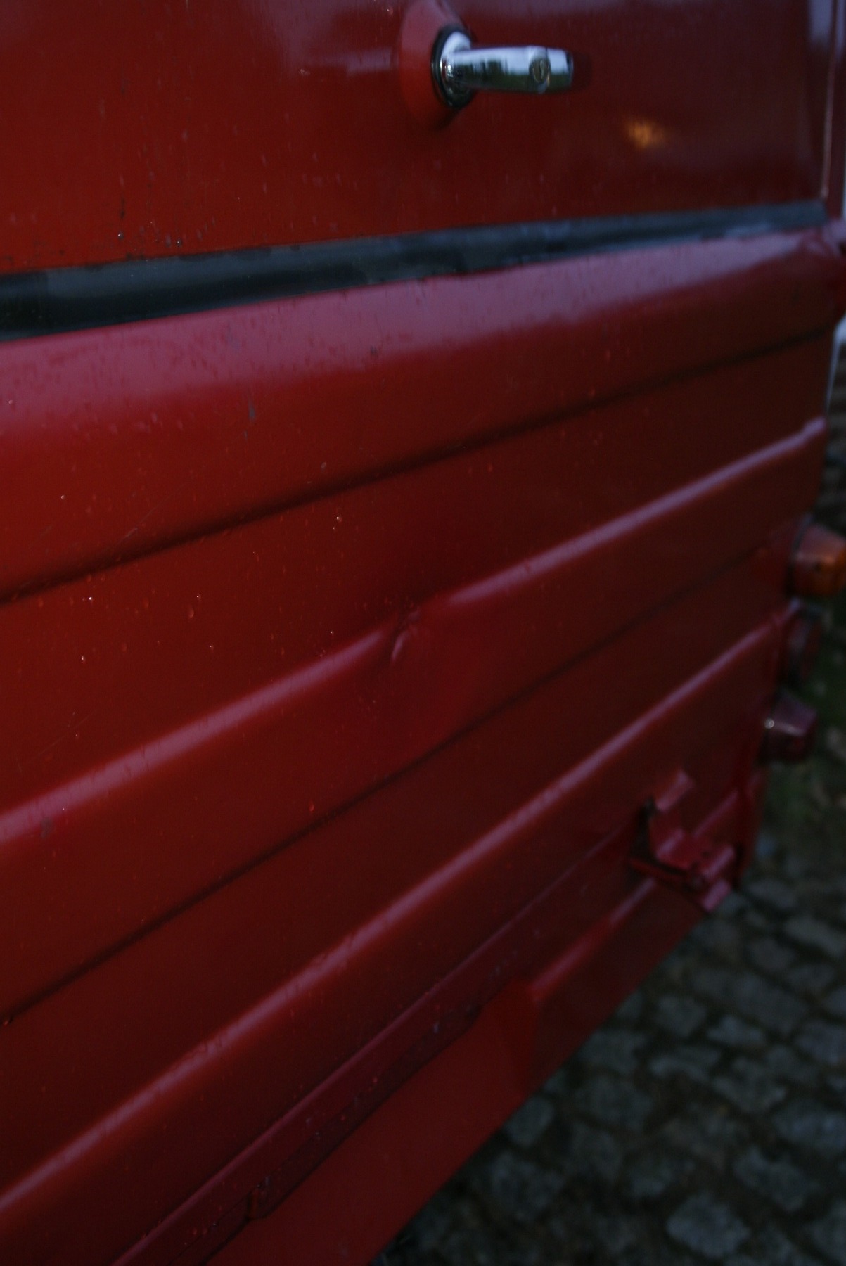

Tak to powinno wyglądać w zdrowym Żuku (nie licząc wgniot na klapie :D )
Kątownik możesz dać aluminiowy, będzie się ładnie odcinał, choć nie będzie to już oryginał.
