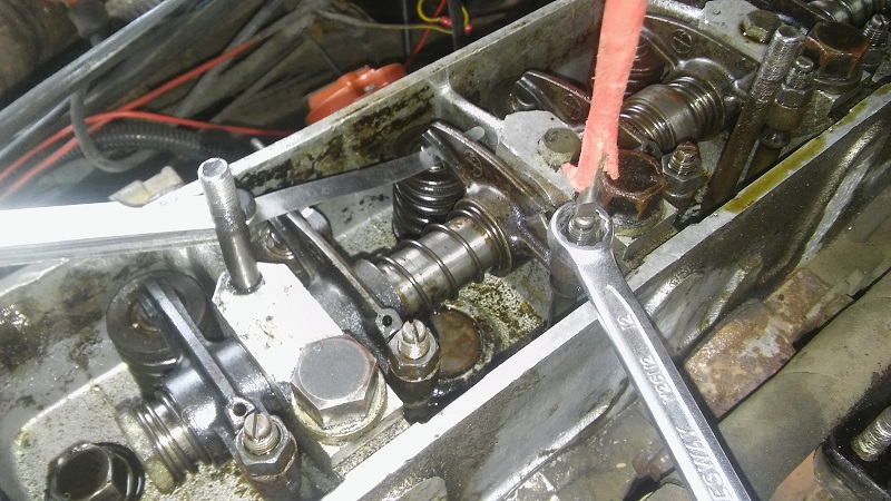

Luzy zaworowe ustawione. Nie wiem czy to normalne bo zawsze wydawało mi się, że trzeba je kasować, a tu za ciasno... Chyba, że coś źle zrobiłem.
Generalnie to tak: koło w górę, świece wyjąłem, żeby łatwiej było kręcić, 4 bieg i ustawiłem znak na kole + palec w kopułce na pierwszy. Zawory ładnie się zamknęły ale ciasno, więc poluzowałem i na blaszkę 0,2 tak żeby dosyć ciężko chodziła. Później koło + 180 stopni (na oko palec na 2 cylinder i zamknięte zawory) ustawione luzy na drugim, analogicznie 4-ty i 3- ci.

Posty: 5112
No i słusznie. Jak się zużywają zawory i gniazda to luz się zmniejsza, jak wałek i popychacze to zwiększa.

Jak często powinienem robić taką regulację? Na dzisiaj jeszcze do montażu nowe resory i mam nadzieję, że wieczorem po złożeniu gaźnika w końcu pierwsza jazda na benzynie:)
 Tytuł: Re: Zielony
Post: 24 listopada 2015, 17:28
jak śmigasz na gazie to najczęściej luz sie zmniejsza. poza tym na wydechach daje sie 0,3mm, bo inaczej będą się jeszcze szybciej wypalać.

Ma do was takie pytanie. W Żuku S21 luzy zaworowe ustawiamy na ciepłym czy zimnym silniku?
Z góry dziękuję :D
 Tytuł: Re: Zielony
Post: 24 listopada 2015, 22:49
Posty: 5112
Na zimnym.
