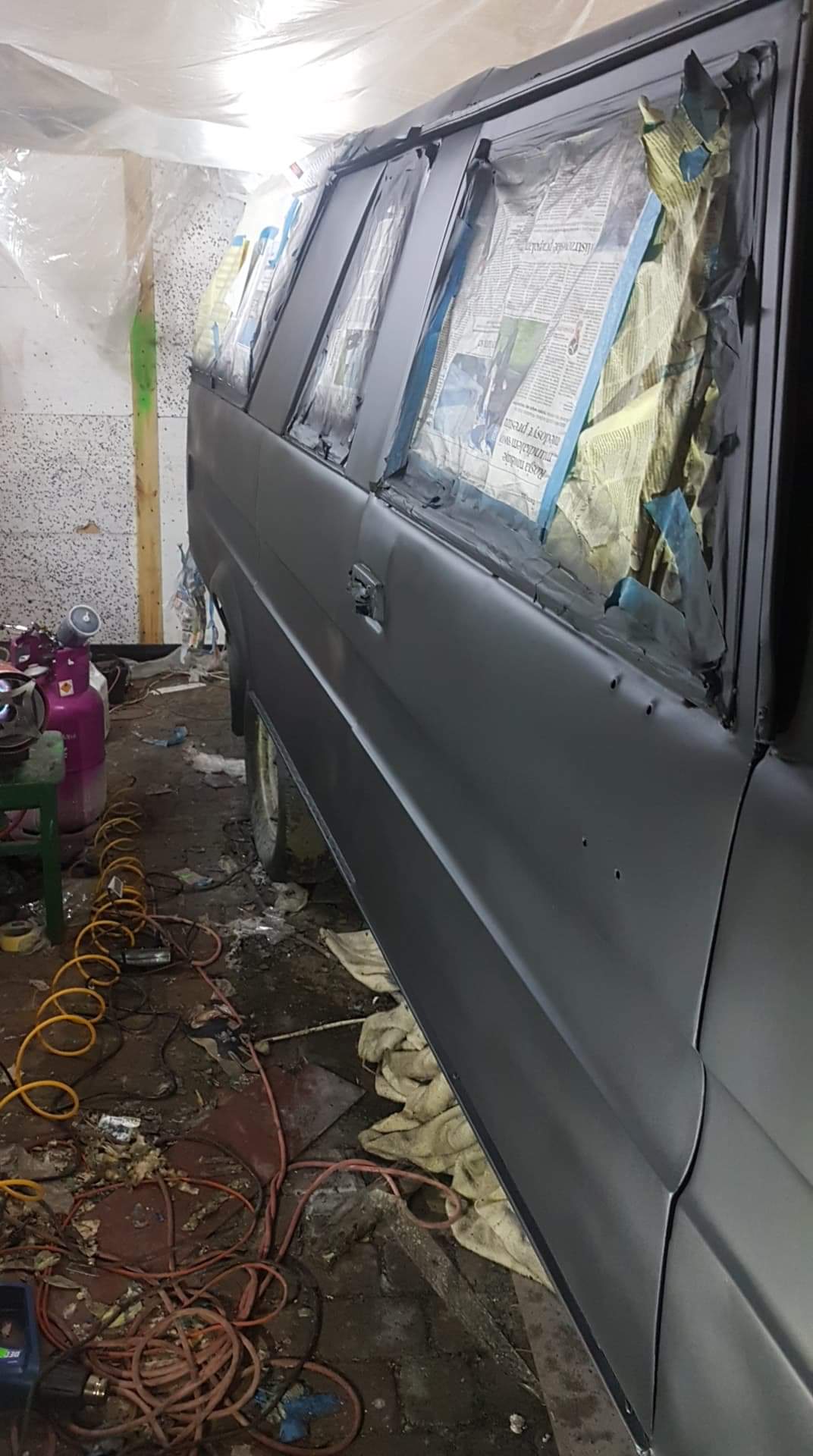

już mam lakier na boku i tyle ;)
received_231369057747683.jpeg [ 167.51 KiB | Przeglądany 15813 razy ]

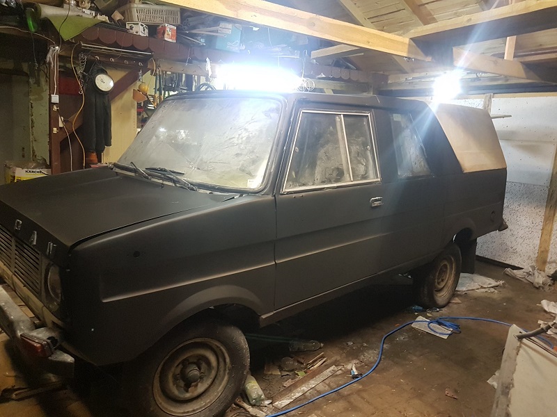

udało sie wrzucic fotke
czarny.jpg [ 178.93 KiB | Przeglądany 15754 razy ]

Ciekawy kolor - to mat, czy tylko tak wygląda na zdjęciach? I gdzie zacieki - jak mi kilka nie wyskoczy, to jakbym nie lakierował? ;)
 Tytuł: Re: 237 1600
Post: 16 stycznia 2019, 01:30
Nie, żebym się czepiał, ale co ta maska taka pogięta? :D
 Tytuł: Re: 237 1600
Post: 16 stycznia 2019, 07:47
Posty: 192
Pojazd: Tarpan 237
no maska w tarpianie musi byc tak zagieta :D, w nysie zreszta tez, tylko zukowi chyba sie udało żeby ja po ludzku otwierac
kolor troche smutny dla tego auta
 Tytuł: Re: 237 1600
Post: 16 stycznia 2019, 07:56
Rejestracja: 19 grudnia 2018, 12:43
Posty: 42
Pojazd: tarpan 237
kolor 9004 mat /poliuretan/
do tego będzie czerwony hardtop ral 3020
maska z jednej strony ma wciśniecie... spróbuje to "wybić"
no i przy zawiasach zaj...ste fale ale to chyba kwestia ich mocowania ze nie idzie dociagnąć blachy.
do tego jest otwarta co potęguje wrażenie "niedopasowania"
