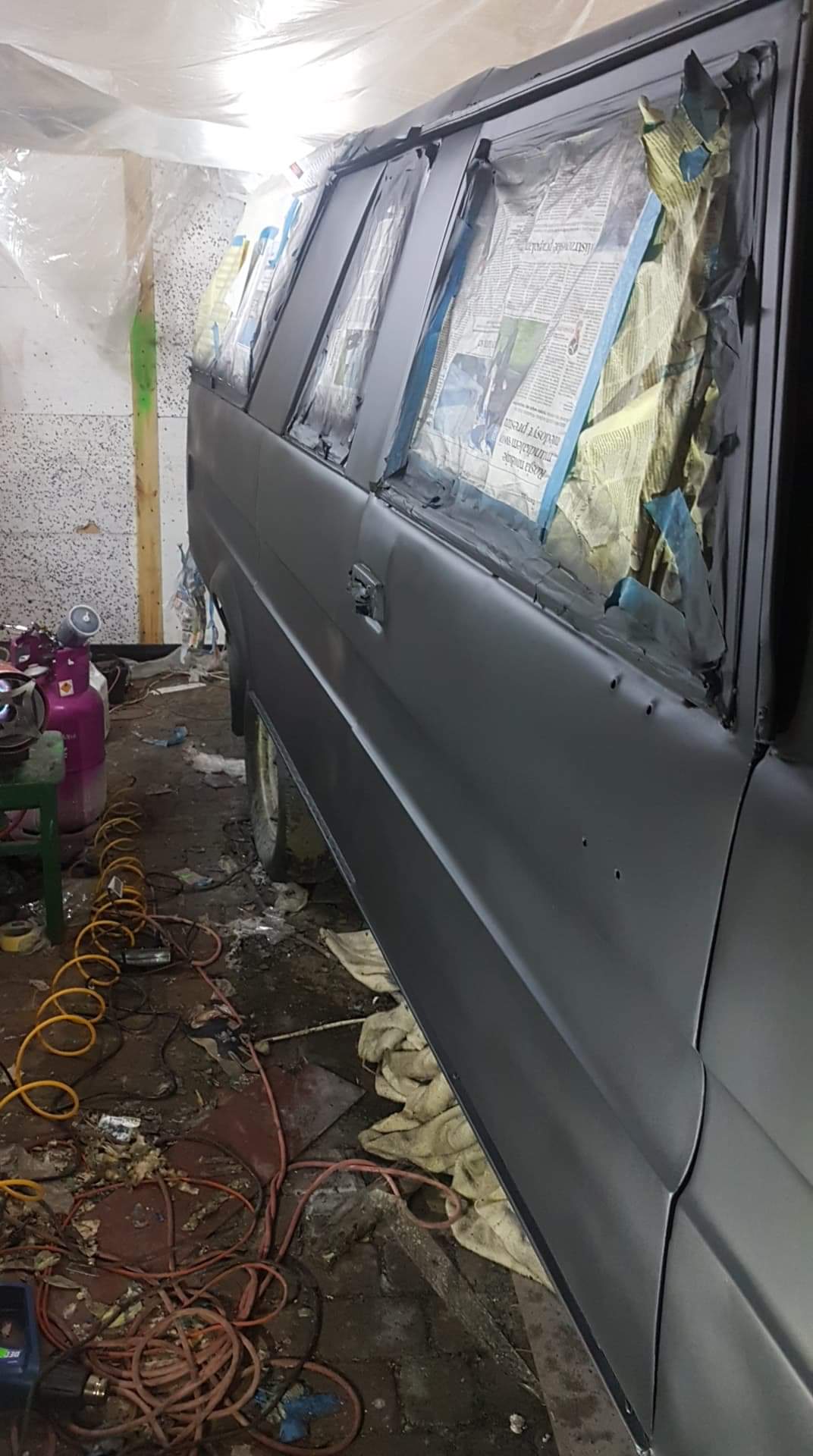

już mam lakier na boku i tyle ;)

Ciekawy kolor - to mat, czy tylko tak wygląda na zdjęciach? I gdzie zacieki - jak mi kilka nie wyskoczy, to jakbym nie lakierował? ;)

kolor 9004 mat /poliuretan/
do tego będzie czerwony hardtop ral 3020
