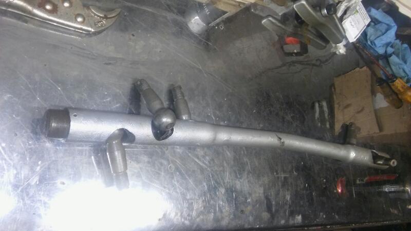

Panowie... Czy ostatnia panewka w drążku środkowym jest wymienialna?
rps20160424_140324.jpg [ 68.15 KiB | Przeglądany 7853 razy ]
Post: 24 kwietnia 2016, 13:52
Tak. Jełśi tylko ją wydłubiesz :wink: Ale jest wkładana luzem i wymienialna.

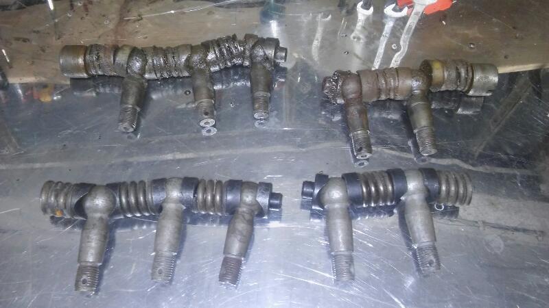

Post: 24 kwietnia 2016, 14:08
Kalamitki były urwane- nie smarowane i zakwitło. Wkrecilem nowe, wkretem zatkalem otwor miseczki i pod cisnieniem same wyskoczyly:)

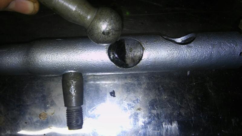

Post: 24 kwietnia 2016, 18:45
Powoli do "przodu"

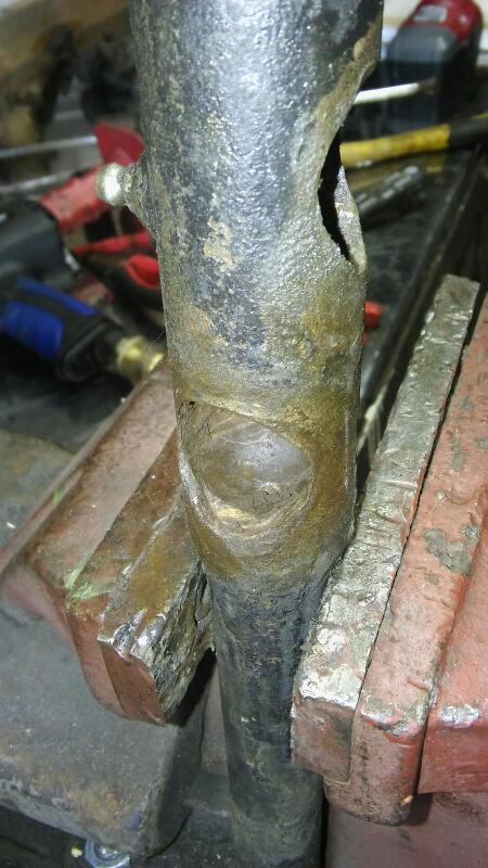

Post: 24 kwietnia 2016, 20:17
Wszystko fajnie... A jakiś patent, żeby wcisnąć nowy sworzeń?
