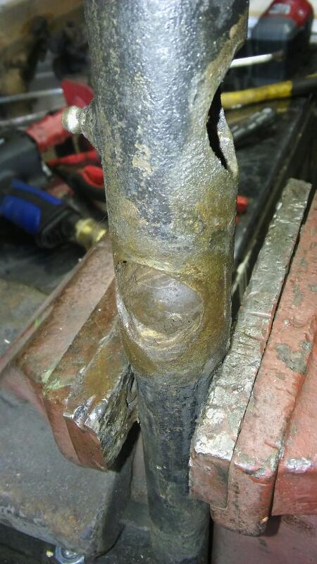

Panowie... Czy ostatnia panewka w drążku środkowym jest wymienialna?
rps20160424_140324.jpg [ 68.15 KiB | Przeglądany 7867 razy ]
Post: 24 kwietnia 2016, 13:52
Tak. Jełśi tylko ją wydłubiesz :wink: Ale jest wkładana luzem i wymienialna.
Post: 24 kwietnia 2016, 14:08
Kalamitki były urwane- nie smarowane i zakwitło. Wkrecilem nowe, wkretem zatkalem otwor miseczki i pod cisnieniem same wyskoczyly:)
