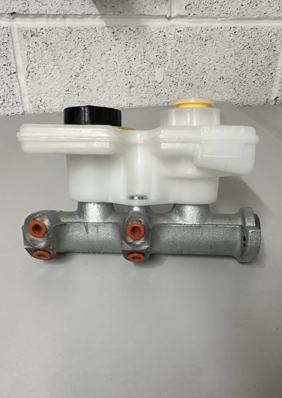

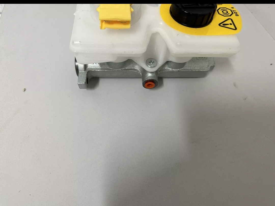

Mam brudno w zbiorniczku płynu hamulcowego. Pompa jak na zdjęciach. Czy pod odkręceniu tych dwóch śrub powinien mi się oddzielić zbiorniczek od pompy?
Jak to jest uszczelnione? Nie będę tego żałował?
Druga sprawa mój zacisk ma dwa odpowietrzniki. Jeden na górze i drugi na środku. Są też dwa przewody hamulcowe. Zacisk jest dzielony na sekcje? Każdy tłoczek ma swój odpowietrznik?

Możliwe, że zacisk ma dwie osobno zasilane sekcje - wtedy odpowietrzasz obie.
A pompa - tak, jak odkrecisz te śrubki trzymające zbiorniczek powinien on wyjść do góry, uszczelnione jest na wcisk na gumie - w zależności od stanu tejże może być łatwo lub trudno zdemontować i ponownie zamontować również.
Post: 31 sierpnia 2025, 21:06
w intralu bodaj spotkalem sie z dwoma odpowietrznikami, po jednym na tłoczek
