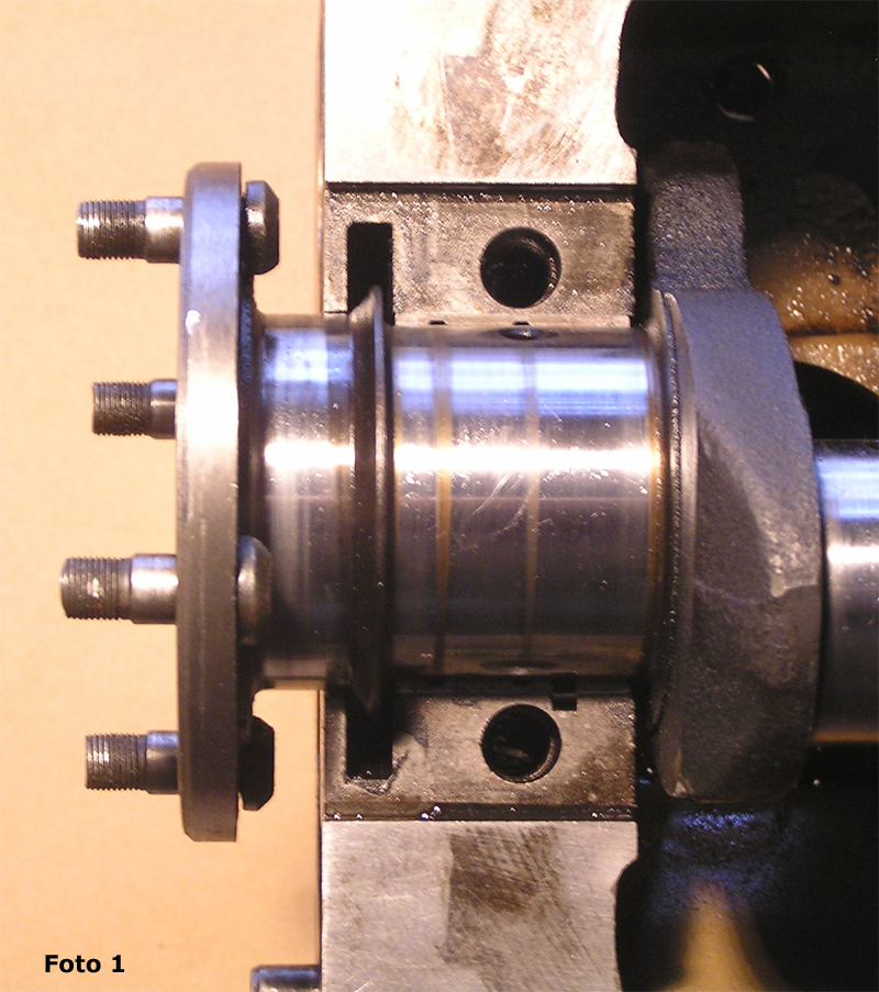

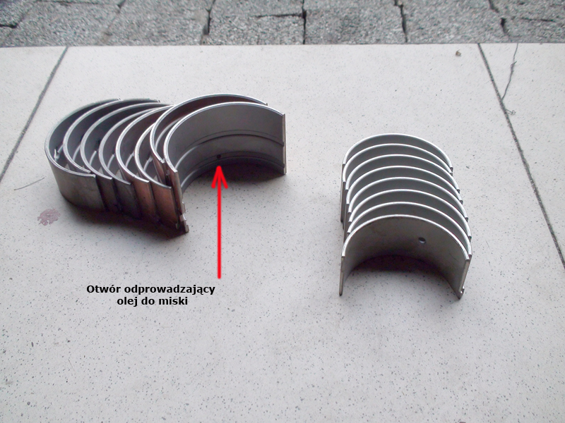

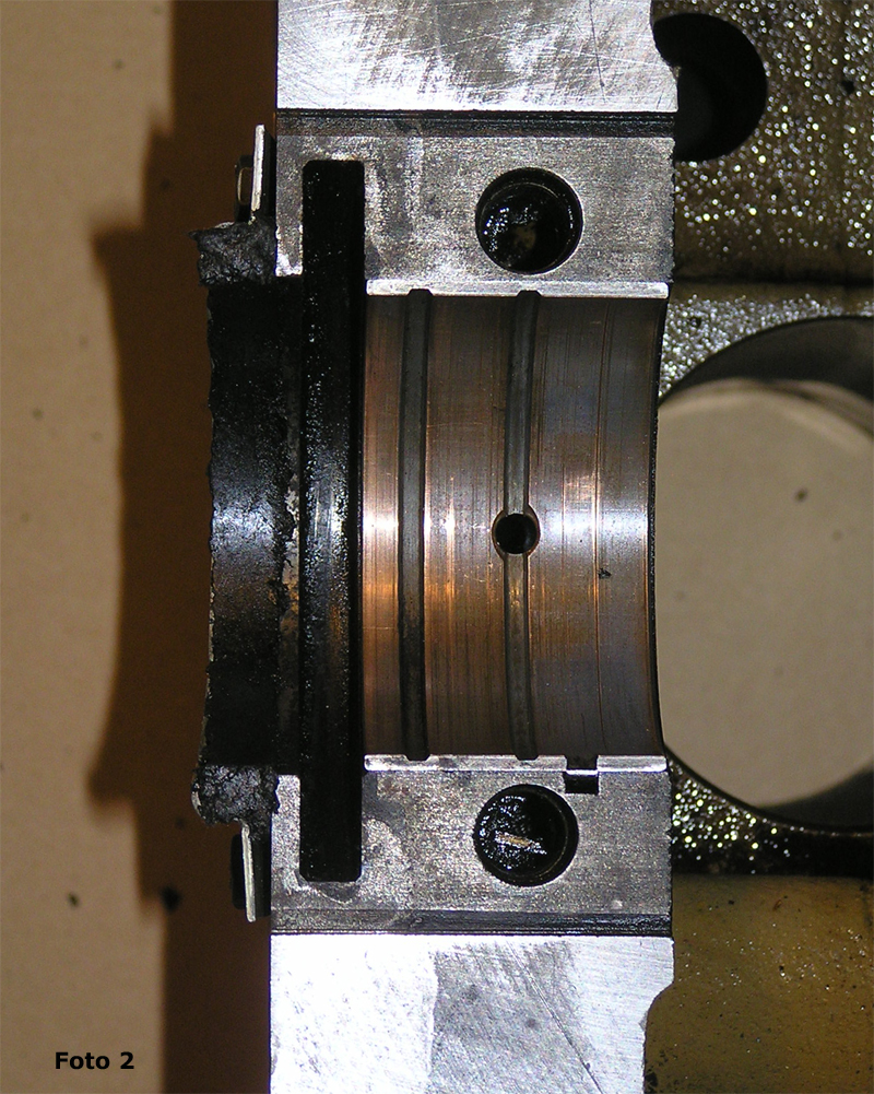

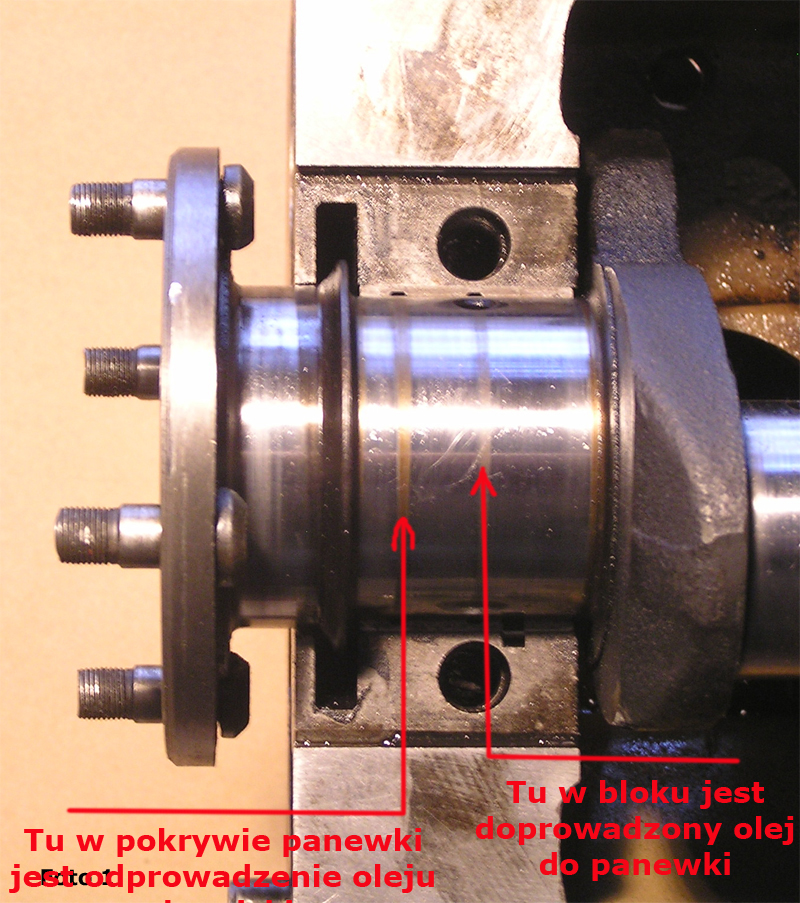

Podczas składania wału korbowego zauważyłem trochę dziwną sprawę : Ostatnia podpora wału , tam gdzie wszyscy płaczemy , że są największe wycieki jest trochę chyba źle zaprojektowana . Popatrzcie na zdjęcie czopu wału korbowego . Jest duża powierzchnia przylegania panewki , potem odrzutnik oleju i powierzchnia po której ślizga się słynny sznur łojowy . Dziwne jest to , że otwory w wale korbowym te doprowadzające olej z wnętrza wału i te wylotowe do miski zarówno w wale jak i w pokrywach panewek mają średnicę 6 mm. zaś same panewki mają otwory 3,5 mm. Zdecydowałem się rozwiercić otwór w dolnej panewce , tej odprowadzającej olej do miski do średnicy 6 mm. w ten sposób myślę , że zmniejszy się ciśnienie oleju w rejonie sznura i być może wycieki będą mniejsze .

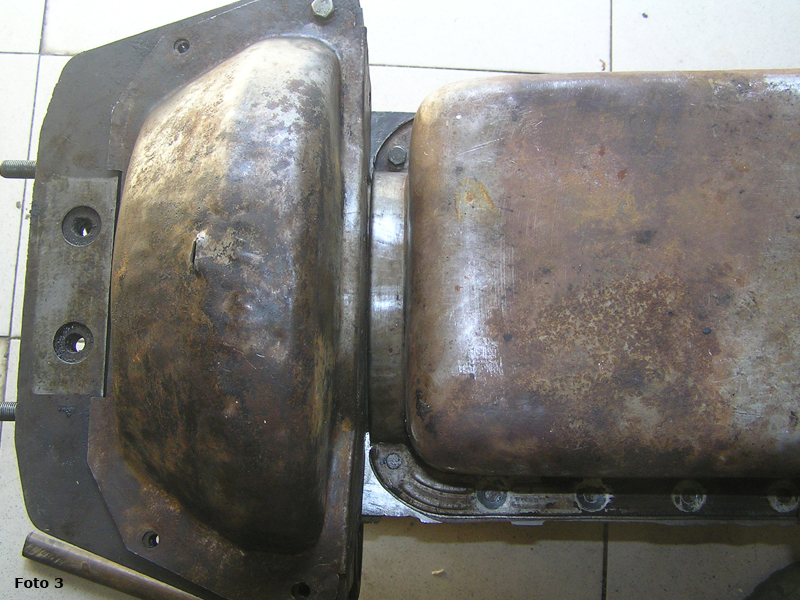

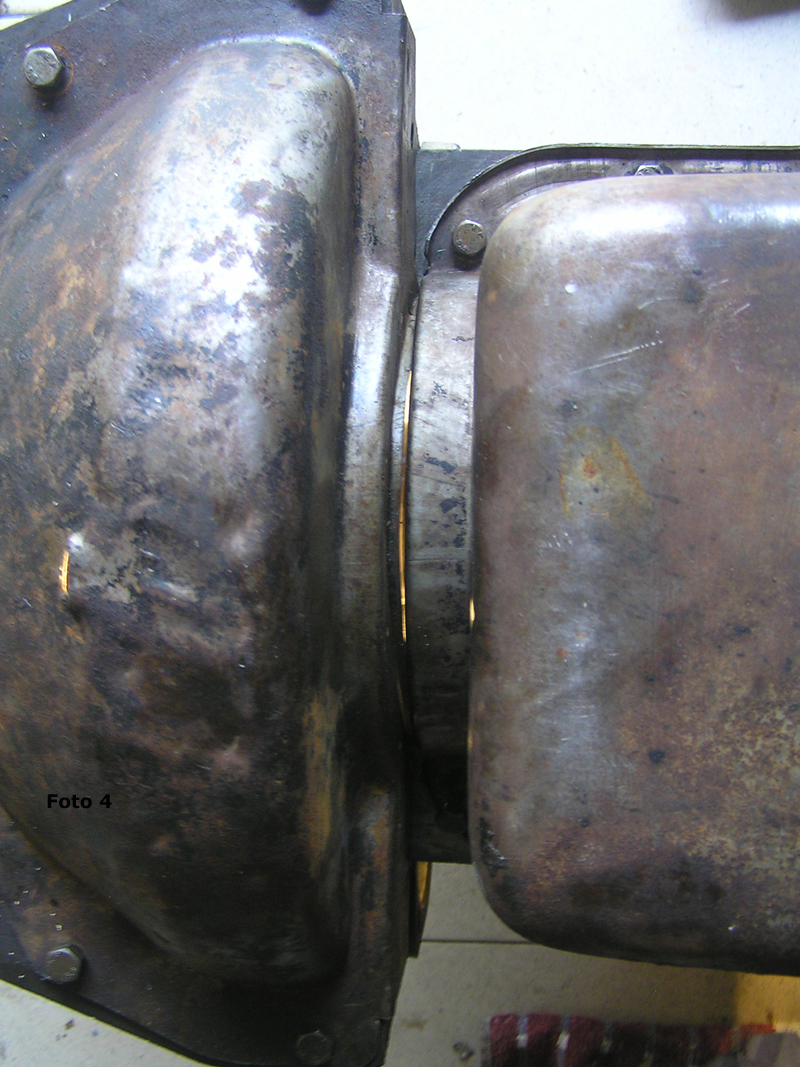

Przy okazji jeżeli ktoś nie wie - bo instrukcja o ty nie pisze : gdy już ostatecznie składamy dół silnika , to w pierwszej kolejności należy przykręcić pokrywę dolną sprzęgła a dopiero na końcu miskę olejowa . Wtedy ewentualny wyciek oleju pojawi się w nacięciu pokrywy sprzęgła , a nie na całej misce olejowej . W moim silniku było to źle skręcone i pokrywa na siłę doginana .
Komentarz: Ostatni czop wału korbowego

Komentarz: Gniazdo i panewka wału korbowego
Foto 2.jpg [ 731.74 KiB | Przeglądany 11918 razy ]
Komentarz: Prawidłowo złożona pokrywa i miska olejowa
Foto 3.jpg [ 444.62 KiB | Przeglądany 11918 razy ]
Komentarz: Źle , krzywo założona pokrywa musi przeciekać
Foto 4.jpg [ 655.78 KiB | Przeglądany 11918 razy ]

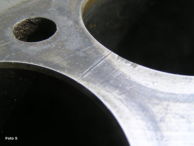

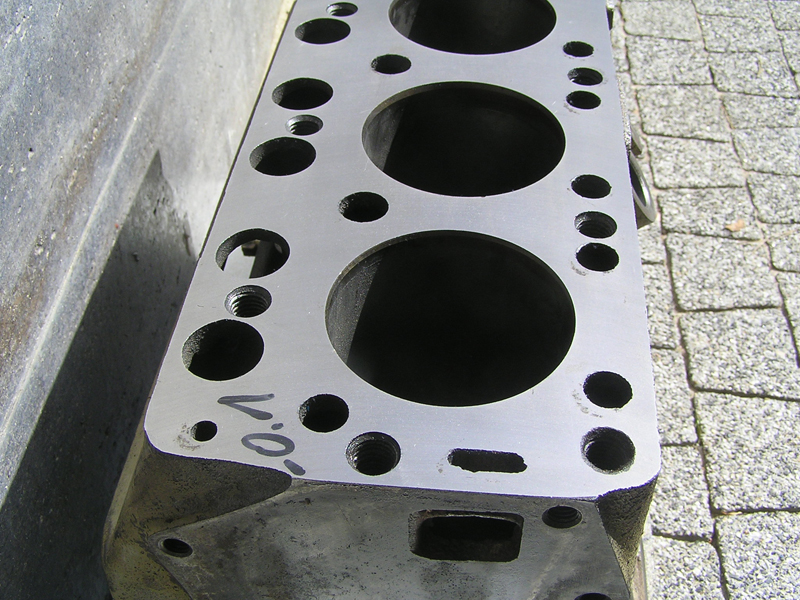

Wżery , rysy na powierzchni bloku cylindrów i widok po przeszlifowaniu o 0.1 mm

Z tym otworem w panewce byłbym ostrożny. Może i ciśnienie będzie mniejsze, ale co za tym idzie więcej oleju będzie wypływać przez otwór - pytanie, czy wystarczający jego film zostanie na panewce, aby zapewnić smarowanie?
Nie chcę tu bronić tej konstrucji, bo jest w niej wiele wad. Być może ta jest jedną z nich, ale aby dochodzić do takich wniosków wg mnie potrzeba czasu i testów.

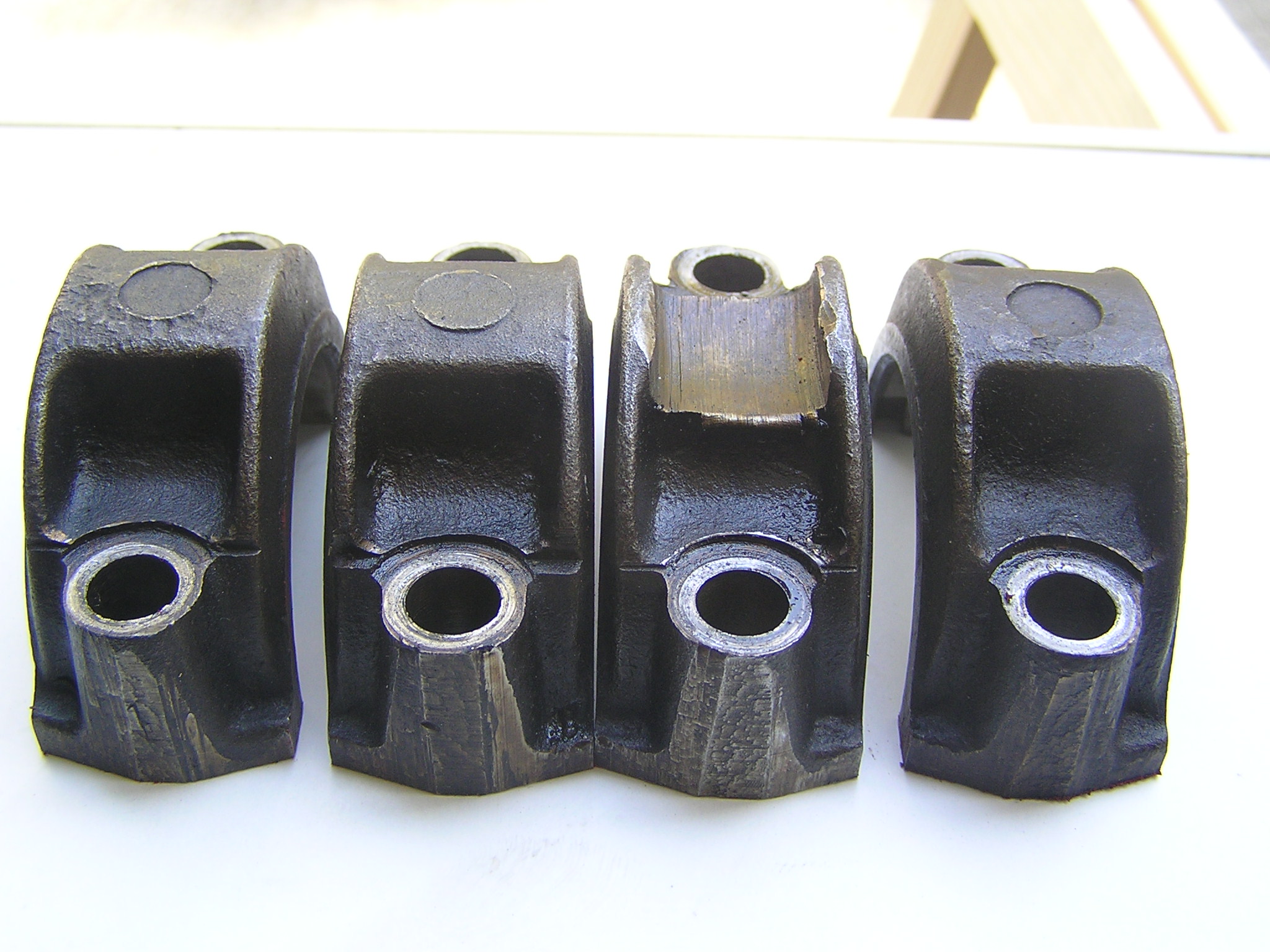

O.k. trochę źle to wyjaśniłem . Foto panewki powinno wszystko wyjaśnić . Dopływ oleju do panewki jest na tym prawym kanale , a odpływ na lewym i po przeciwnej stronie . Nie boję sie raczej zerwania filmu olejowego . A jak się nie uda , to przecież odwrócę silnik i wymienię panewkę . Trzeba eksperymentować dla potomnych .
Poprzedni właściciel Żuka z tym silnikiem skarżył się na drgania i wibracje wiem , że nawet zamawiał poliuretanowe poduszki silnika - popatrzcie jak wyglądały pokrywy korbowodów . Nie pamiętam już o ile gramów ta trzecia była lżejsza , ale dużo . I to miał by być nominalny silnik ! ? ! ?

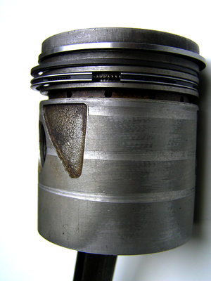

Teraz parę słów o pierścieniach , tłokach i zaworach głowicy .

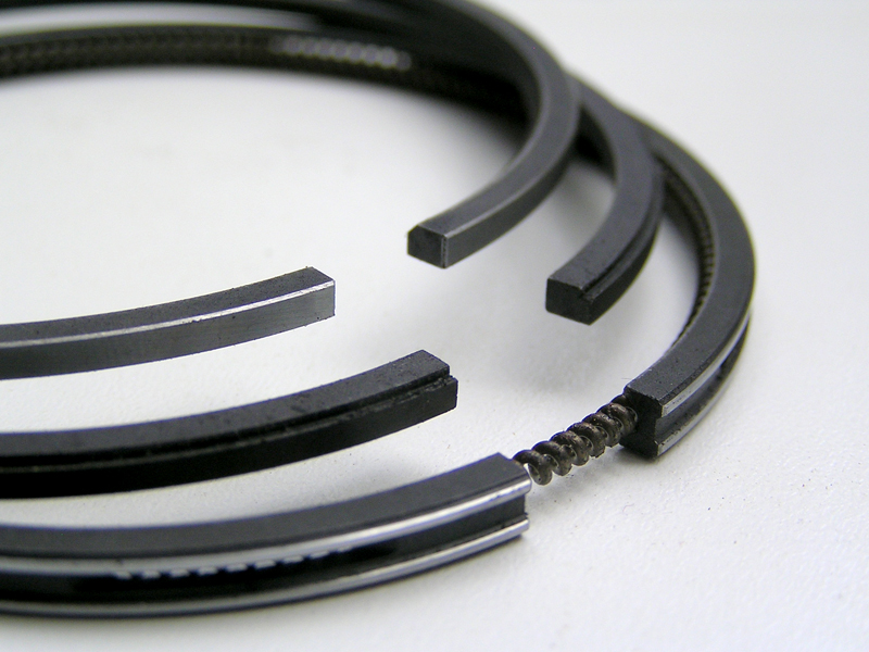

Jak widać pierścienie są trzy a nie cztery , a olejowy ma sprężynkę rozpierającą
jak we współczesnych silnikach
Tłoki zostały lekko zatoczone na tokarce , aby opory tarcia były mniejsze . Te trzy podtoczenia
to 10 % powierzchni tłoka . Zobaczymy jakie będą obroty maksymalne .

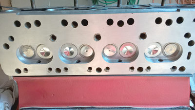

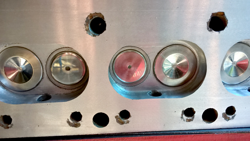

Zrobione na zamówienie zawory ssące z grzybkiem 43 mm i trzonkiem 8 mm
do tego odpowiednio doszlifowane gniazda zaworowe i nowe prowadnice zaworów .
Komory spalania jak widać zostały wypolerowane , wypolerowane dremelem są też
kanały kolektora ssącego i wydechowego , a ponadto zostały skorygowane otwory w głowicy
z otworami w kolektorach . Głowica została też splanowana , niestety niektóre wżery pozostały

na foto pierścieni, pierścień nr 2 jest położony odwrotnie, ale na drugim foto na tłoku juz są załozone prawidłowo.ponadto pierścienie mają"przytepione" krawędzie wewnętrzne.
trzonki zaworów maja dalej 9mm, jedynie w części między grzybkiem a miejscem gdzie zaczyna współpracować z prowadnicą jest pocieniony na 8mm.
prowadnice są zatoczone "na opływowo" w cześci wystającej do kanału.
stopa korby na 3 cyl była lżejsza o 30g a tulejka w główce-pęknięta, co prowadziło do blokowania sworznia.
w głowicy skorygowane zostały jeszcze strefy przyzaworowe w celu ułaatwienia napływu mieszanki, gniazda spasowane i powiększone, zawory sa na tzw. wąskiej przylgni ~1,2mm.

bardzo dobrze to wyglada i wlasciwe podejscie , bo silnik robi sie raz a konkretnie :wink: te frezy w tloku to ma sluzyc lepszemu smarowaniu ? widzialem tez dziurki przewiercone w tloku :wink:
