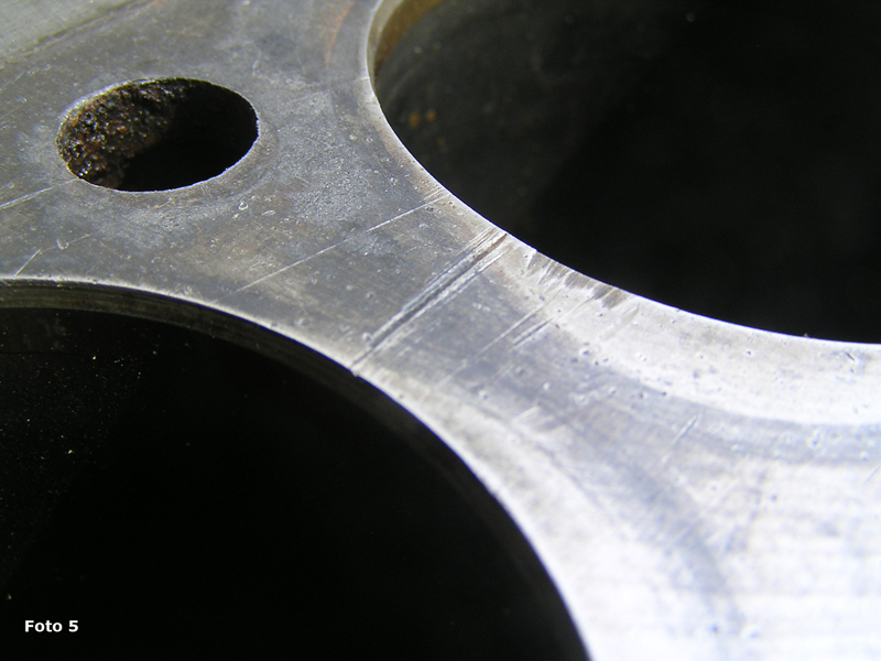

Wżery , rysy na powierzchni bloku cylindrów i widok po przeszlifowaniu o 0.1 mm
Foto 6.jpg [ 445.68 KiB | Przeglądany 16117 razy ]
Foto 5.jpg [ 294.68 KiB | Przeglądany 16117 razy ]

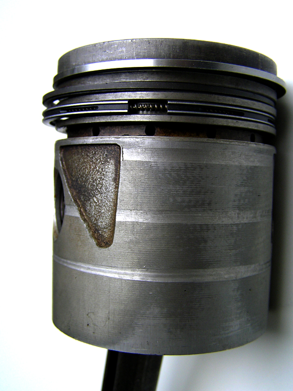

Teraz parę słów o pierścieniach , tłokach i zaworach głowicy .
Jak widać pierścienie są trzy a nie cztery , a olejowy ma sprężynkę rozpierającą
jak we współczesnych silnikach
Tłoki zostały lekko zatoczone na tokarce , aby opory tarcia były mniejsze . Te trzy podtoczenia
to 10 % powierzchni tłoka . Zobaczymy jakie będą obroty maksymalne .
I ostatnie na dziś :

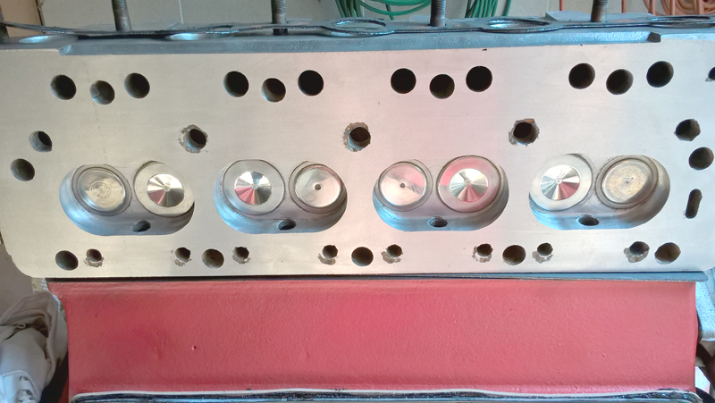

Zrobione na zamówienie zawory ssące z grzybkiem 43 mm i trzonkiem 8 mm
do tego odpowiednio doszlifowane gniazda zaworowe i nowe prowadnice zaworów .
Komory spalania jak widać zostały wypolerowane , wypolerowane dremelem są też
kanały kolektora ssącego i wydechowego , a ponadto zostały skorygowane otwory w głowicy
z otworami w kolektorach . Głowica została też splanowana , niestety niektóre wżery pozostały

Korby jak wypionowane dają radę,tym bardziej, że wał miał sprawdzone wyważenie a główki z tłokami kpl. i stopy korb mają wyrównane masy. modyfikacje nie są obliczone na jakieś kosmiczne obroty-do 4500obr. bardziej na zwiększenie i rozciągnięcie momentu.
dla potomnych:
na foto pierścieni, pierścień nr 2 jest położony odwrotnie, ale na drugim foto na tłoku juz są załozone prawidłowo.ponadto pierścienie mają"przytepione" krawędzie wewnętrzne.
trzonki zaworów maja dalej 9mm, jedynie w części między grzybkiem a miejscem gdzie zaczyna współpracować z prowadnicą jest pocieniony na 8mm.
prowadnice są zatoczone "na opływowo" w cześci wystającej do kanału.
stopa korby na 3 cyl była lżejsza o 30g a tulejka w główce-pęknięta, co prowadziło do blokowania sworznia.
w głowicy skorygowane zostały jeszcze strefy przyzaworowe w celu ułaatwienia napływu mieszanki, gniazda spasowane i powiększone, zawory sa na tzw. wąskiej przylgni ~1,2mm.
