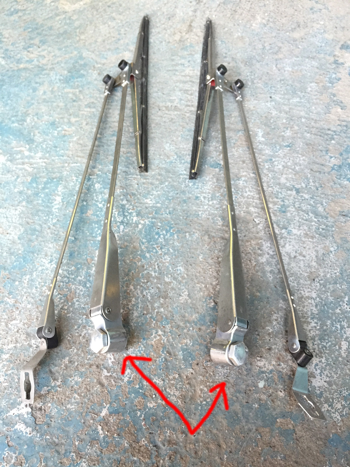

Ja w temacie wycieraków mam inny problem. Zakupiłem jakiś czas temu wycieraki starego typu (rok prod. 1976).
Wyglądają tak:

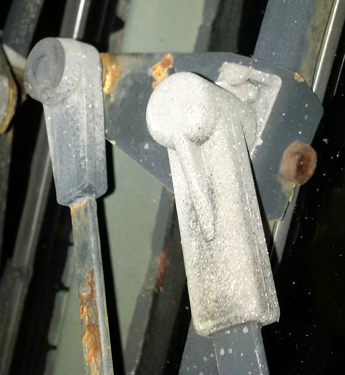

IMG_6565.jpg [ 462.95 KiB | Przeglądany 15158 razy ]
IMG_8142.jpg [ 380.75 KiB | Przeglądany 15158 razy ]

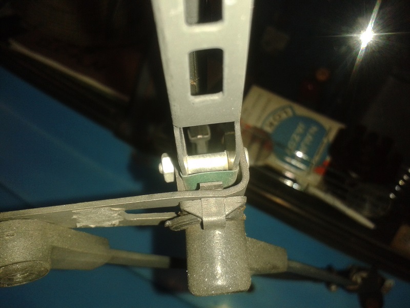

A tak wyglądają moje stare wycieraki:
IMG_6566.jpg [ 628.06 KiB | Przeglądany 15158 razy ]
Różnią się m.in. mocowaniem do mechanizmu (zaznaczone strzałkami).
Problem polega na tym, że te starego typu średnio pasują na mechanizm nowego typu.
Ma ktoś pomysł jak to rozwiązać?
