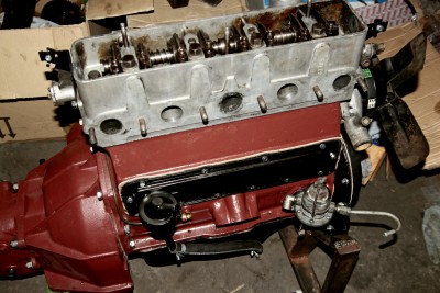

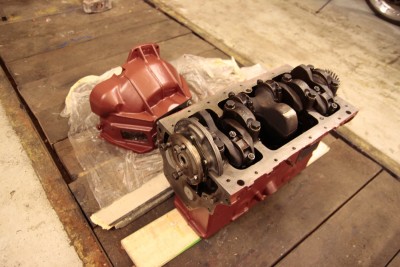

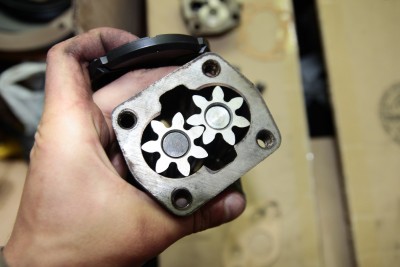

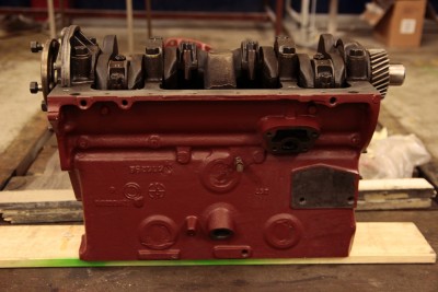

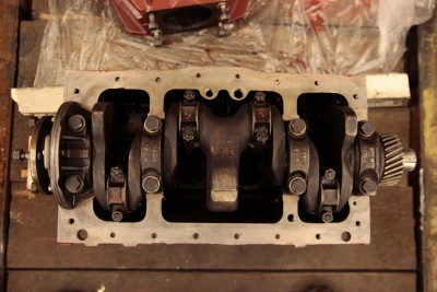

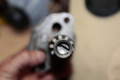

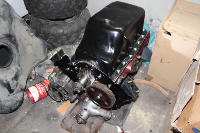

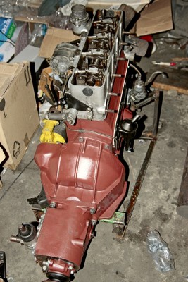

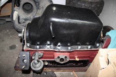

Przyszła pora na silnik. Długo trwało, bo albo brakowało śrubek, a jak śrubki były, to okazało się, że przyszły bez podkładek, jak śrubki z podkładkami były, to okazało się, że pękła jedna nowa uszczelka miski olejowej, innym znów razem okazało się, że łożysko w kole zamachowy siedzi mocniej niż by się wydawało, więc trzeba było zawieźć silnik do warsztatu, żeby wyciągnęli sposobem... Generalnie słaba organizacja i pech powodował znaczne przesunięcia. Na dzień dzisiejszy silnik jest złożony, kompletny i po remoncie, przy pierwszej próbie odpalenia - zagadał od strzała. Dosłownie pół obrotu. Dźwięk można nagrać, widok też, co zresztą zrobiliśmy, ale tego wrażenia nie da się opisać ani zarejestrować na taśmie
Ryknął z wolnego wydechu, bez tłumika, niczym nieokrzesane V-8 z amerykańskiego krążownika. Na szczęście mieliśmy zatyczki do uszu, a w garażu otwarte na oścież okna i wrota wjazdowe. Chodził bardzo ładnie, po spuszczeniu ze ssania miło sobie bulgotał wydając pojedyncze strzały w rurę.
Wymaga jeszcze pewnych regulacji, ale to już się odbędzie na samochodzie, z zamontowanym wydechem itd... To odpalenie było dla pewności, czy wszystko dobrze, czy nic nie wycieka, czy nic nie tłucze. Wygląda na to, że jest dobrze.
Tak, czy owak - jestem kontent.
Wrzucam parę fot, niebawem bardziej aktualne.
