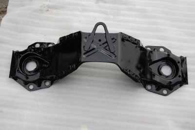

Na ukończeniu silnik i zawieszenie. Dla zajawki wrzucam parę zdjęć "błyskotek". Zdjęcia nie przedstawiają stanu aktualnego, więc niebawem świeższe fotki :)
Komentarz: graty przygotowane do malowania

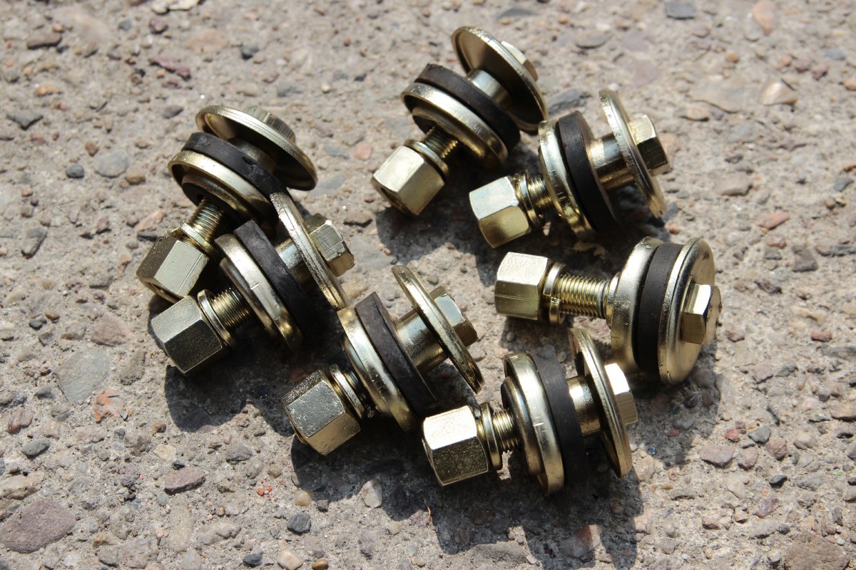

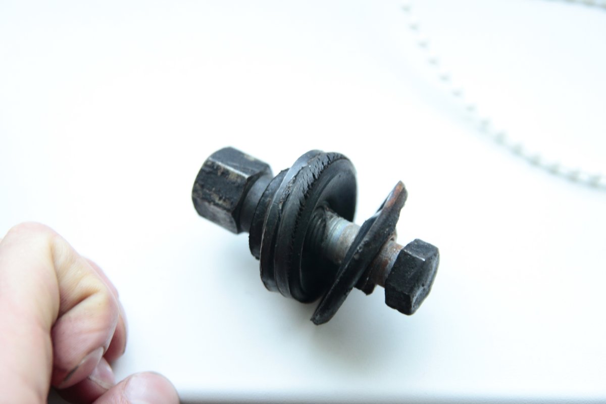

Komentarz: Mocowanie belki po zdemontowaniu przed oświeżeniem
składanie.jpg [ 48.76 KiB | Przeglądany 10036 razy ]
Komentarz: Mocowania belki po ocynku z nowymi gumami

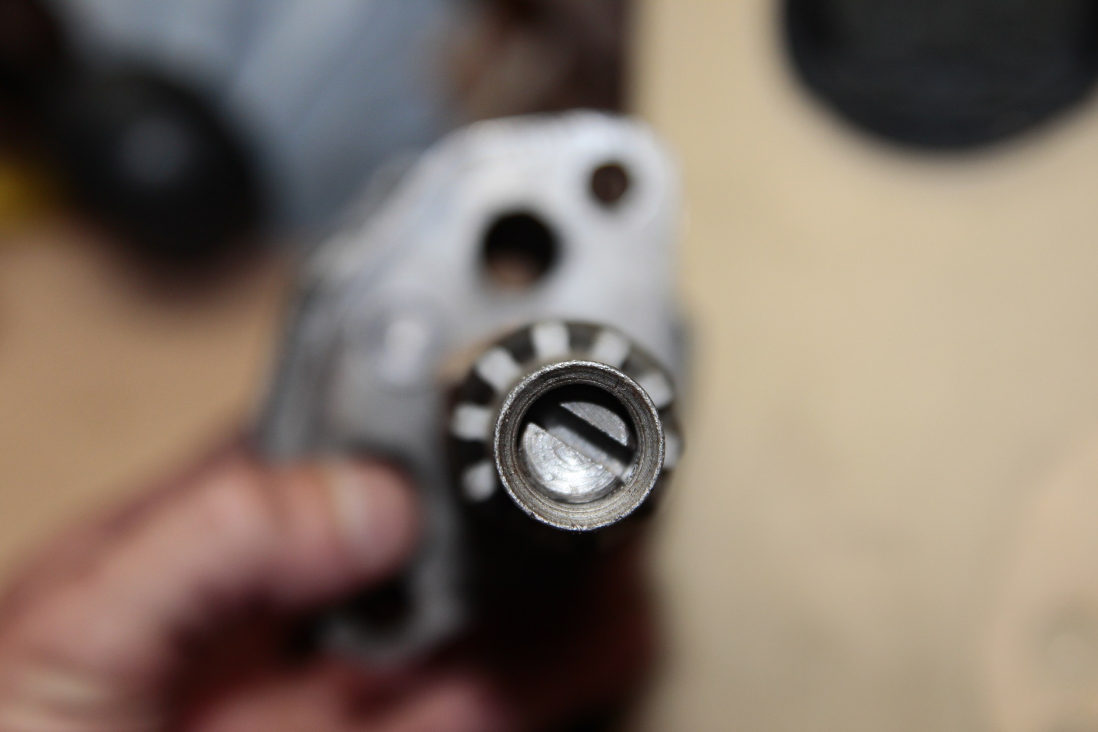

Post: 26 maja 2015, 18:59

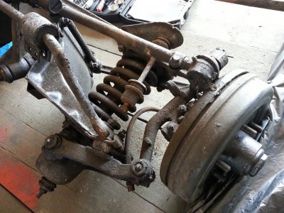

Dla jasności, bo może niektórzy nie wiedzą. Kupiliśmy to zawieszenie prawie nowe od Żuka strażaka z przebiegiem 4 tys. Tu podziękowania dla kaczki :)
Przebieg jest potwierdzony po demontażu - praktycznie brak śladów zużycia, jedynie wszystko uwalone i usyfione, a skoro już robimy wszystko, to stwierdziliśmy, że rozbierzemy to zawiecho, wyczyścimy, pomalujemy i nasmarujemy na nowo.
Zresztą silnik z tego Żuka trafił do znajomego, który też potwierdził, że przebieg jest znikomy, a silnik ma znamiona nowego lub tuż po remoncie :)
Tutaj parę fotek, jak to wyglądało po przywiezieniu do garażu i w trakcie rozbierania :)

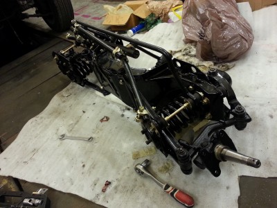

Parę w miarę świeżych fot. Zawiecho gotowe, silnik wkrótce także, więc znów będzie jakiś tam apdejt :)

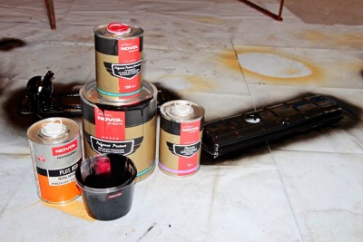

W jaki sposób "zawiecho" było malowane i jakim lakierem? Na zdjęciach wygląda bardzo przyzwoicie.
Post: 16 czerwca 2015, 22:02
Może tego nie napisałem, ale chyba fotki z posta u góry mówią same za siebie :P Novol podkład reaktywny + Novol poliuretan do podwozi. Naprawdę dobra farba, mega przyczepna i całkiem nieźle odporna na odpryski czy inne uszkodzenia... Zobaczymy, jak się sprawdzi na aucie, ale pierwsze wrażenia naprawdę spoko.
Malowane było natryskowo :) I małe poprawki z pędzla, ale z pędzla się kiepsko tym maluje, zdecydowanie lepiej z pistoletu.

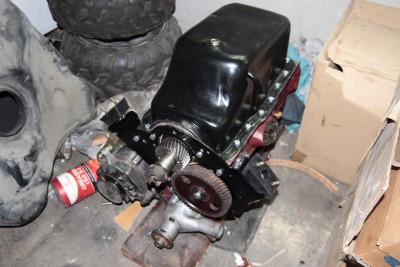

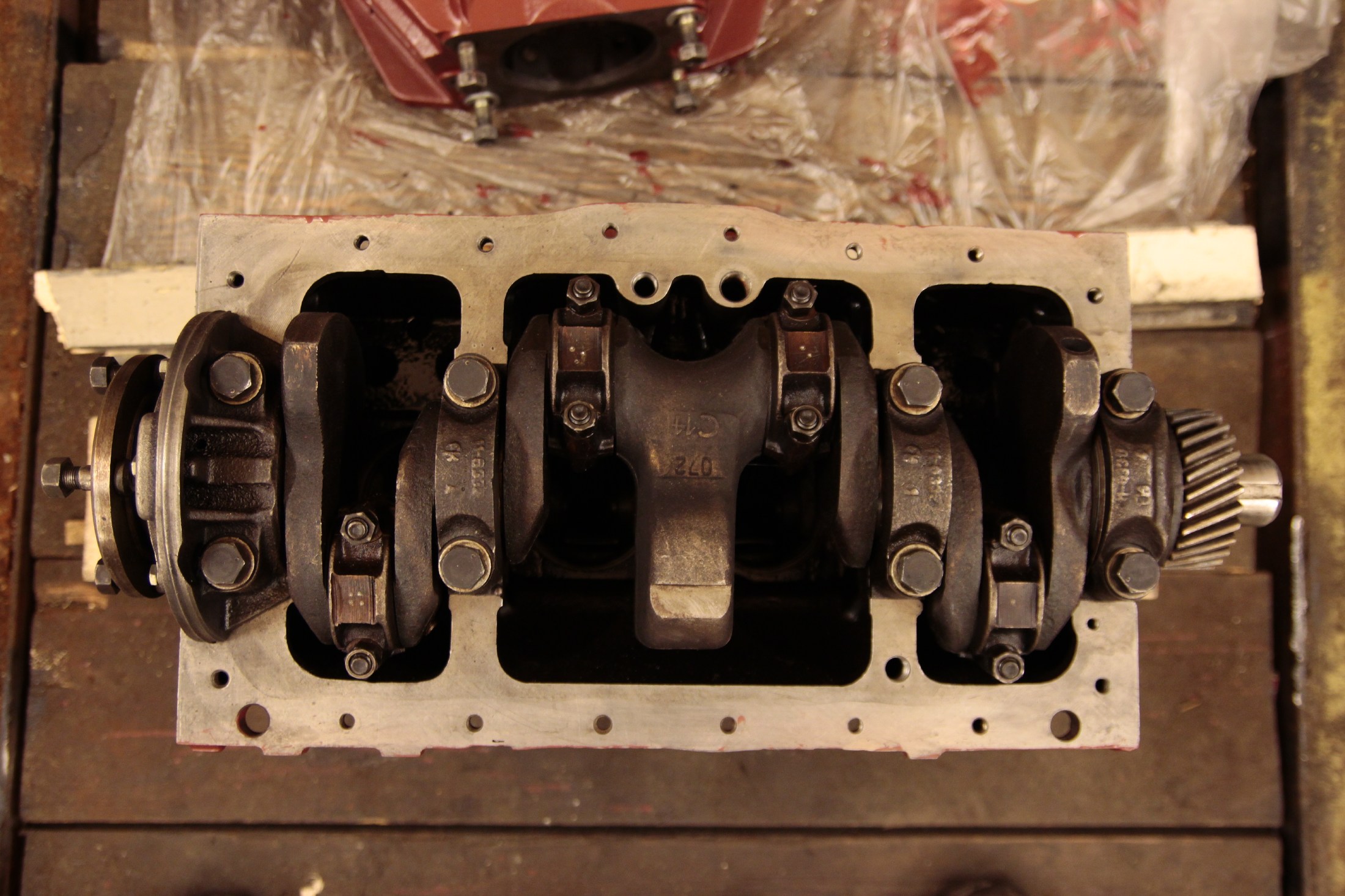

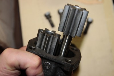

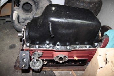

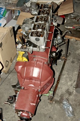

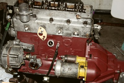

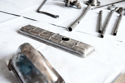

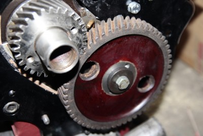

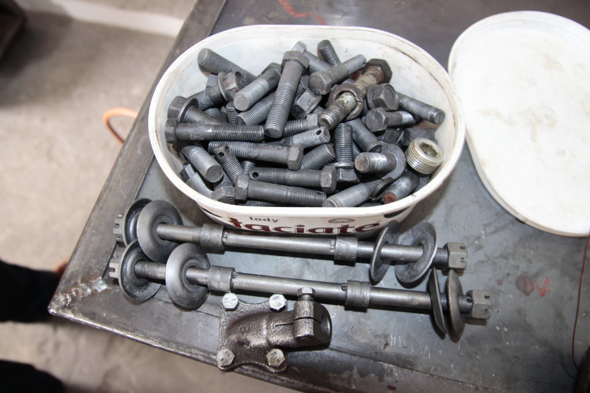

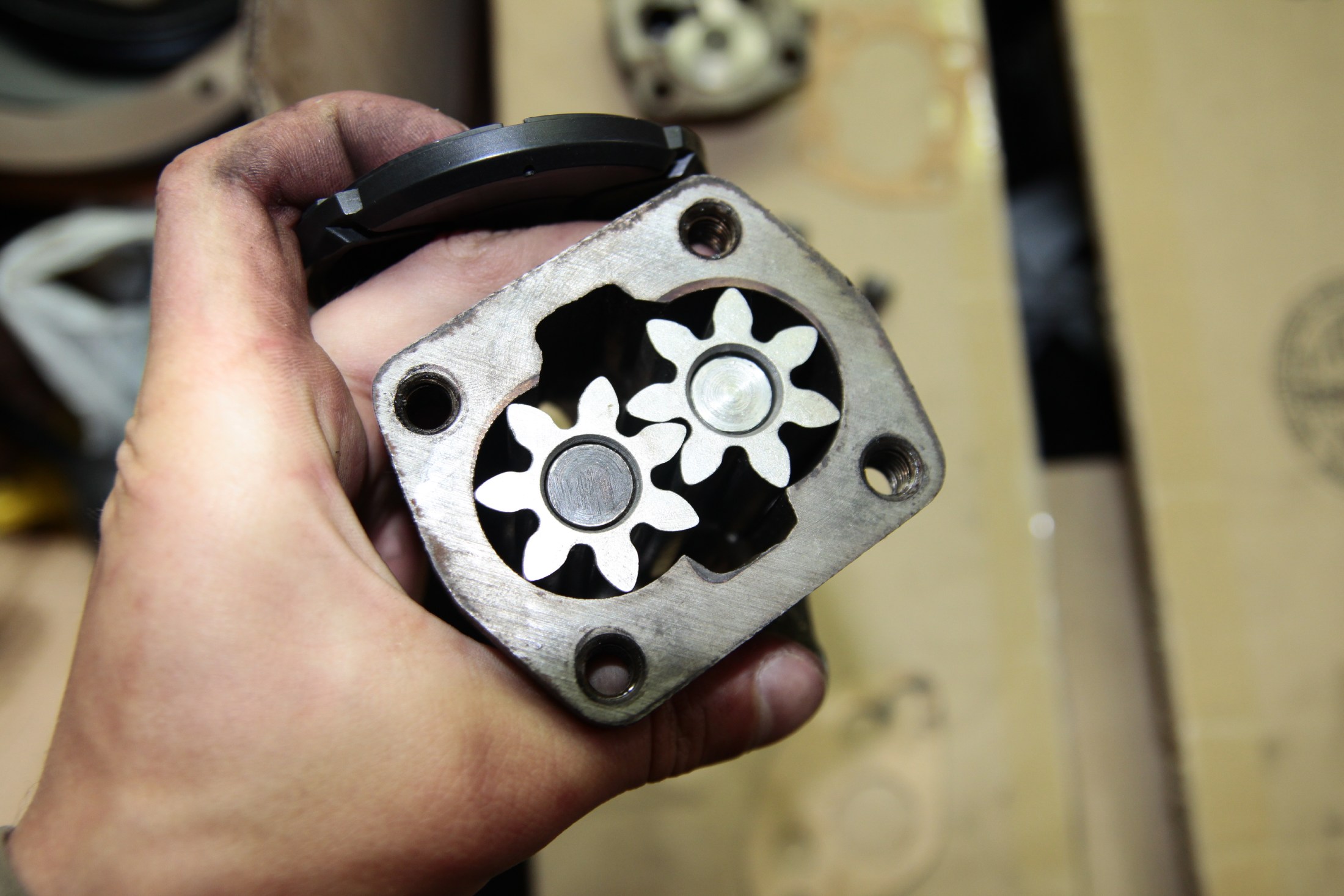

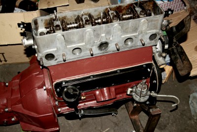

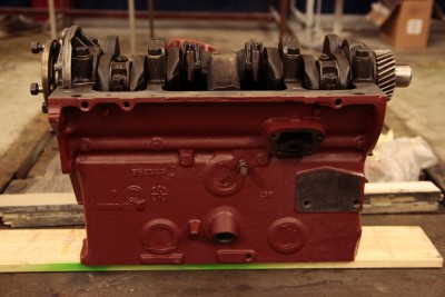

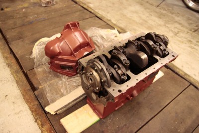

Przyszła pora na silnik. Długo trwało, bo albo brakowało śrubek, a jak śrubki były, to okazało się, że przyszły bez podkładek, jak śrubki z podkładkami były, to okazało się, że pękła jedna nowa uszczelka miski olejowej, innym znów razem okazało się, że łożysko w kole zamachowy siedzi mocniej niż by się wydawało, więc trzeba było zawieźć silnik do warsztatu, żeby wyciągnęli sposobem... Generalnie słaba organizacja i pech powodował znaczne przesunięcia. Na dzień dzisiejszy silnik jest złożony, kompletny i po remoncie, przy pierwszej próbie odpalenia - zagadał od strzała. Dosłownie pół obrotu. Dźwięk można nagrać, widok też, co zresztą zrobiliśmy, ale tego wrażenia nie da się opisać ani zarejestrować na taśmie :mrgreen:
Ryknął z wolnego wydechu, bez tłumika, niczym nieokrzesane V-8 z amerykańskiego krążownika. Na szczęście mieliśmy zatyczki do uszu, a w garażu otwarte na oścież okna i wrota wjazdowe. Chodził bardzo ładnie, po spuszczeniu ze ssania miło sobie bulgotał wydając pojedyncze strzały w rurę.
Wymaga jeszcze pewnych regulacji, ale to już się odbędzie na samochodzie, z zamontowanym wydechem itd... To odpalenie było dla pewności, czy wszystko dobrze, czy nic nie wycieka, czy nic nie tłucze. Wygląda na to, że jest dobrze.
Tak, czy owak - jestem kontent. :) Wrzucam parę fot, niebawem bardziej aktualne.
