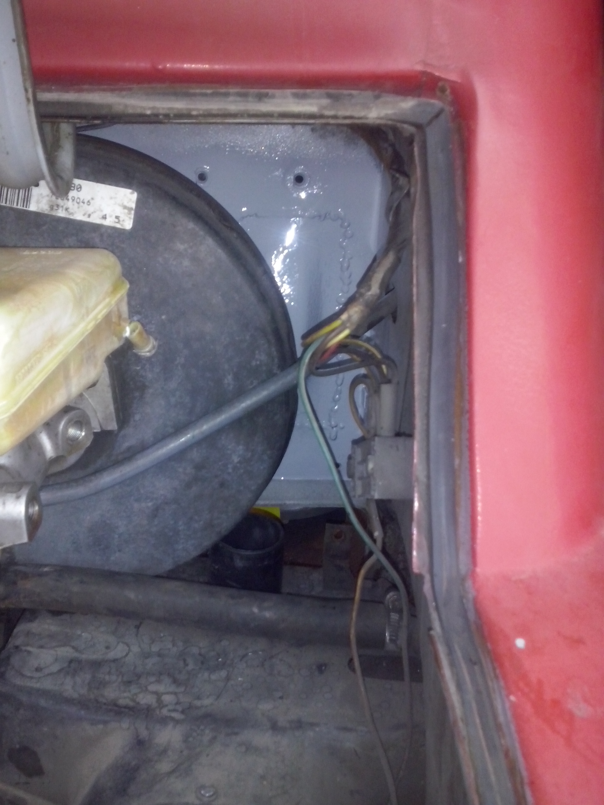

Post: 16 kwietnia 2016, 17:04
Mam pytanieodnośnie montażu pompy hamulcowej z lublina. Jak rozwiązać sprwę zbiorniczka płynu bo lublinowy ewidentnie koliduje z zawiasem maski.
Post: 16 kwietnia 2016, 17:24
U mnie nie koliduje. Wszystko pasuje bez zarzutu. Daj fotkę;-)
Post: 16 kwietnia 2016, 18:17
Wszystko zależy od sposobu montażu.Ja mam np. inaczej, a inni mają inaczej.
Post: 16 kwietnia 2016, 20:57
Nie mam zbyt dokładnych zdjęć. Jutro znów będę w garażu więc uzupełnię.
Robię trochę szerszą operację, bo przechodzę z hamulców starego typu. Więc może coś źle wymierzyłem ;)
Pobrałem wieszak z przetłoczeniami i wykonałem przeszczep. Pompa wraz z aluminiowym dystansem pochodzi z lublina. Zawias opiera się na pompie na jakieś 2 cm przed zamknięciem maski.
I jeszcze jedno jak rozwiązywaliście łączenie pedału hamulca z popychaczem pompy? Zostawał lublinowski czy jakieś patenty?
