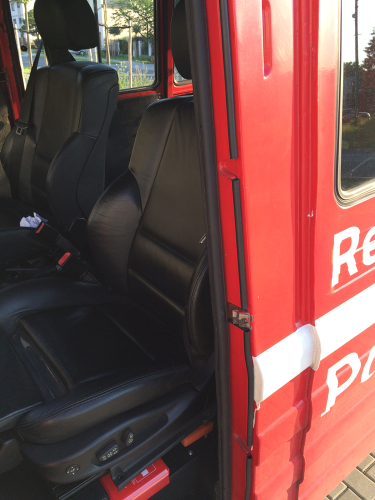

Dodatkowa uszczelka, zrobiłem taką też na drzwiach
IMG_0343.JPG [ 473.27 KiB | Przeglądany 11429 razy ]

Post: 23 czerwca 2016, 17:21
Posty: 106
Przykleiłeś klejem do montażu szyb ? i co to za uszczelka gdzie można dostać?
Post: 23 czerwca 2016, 22:06
Na oko, to jest uszczelka do okien, samoprzylepna, ale mogę się mylić.W moim starym żuku miałem zrobione tak samo, ale uszczelki były grubsze i dałem je tylko od strony drzwi (przykleiłem do nich) i po zamknięciu było ciszej i szczelniej, bo uszczelki dolegały wszędzie i zamykały wszelakie szczeliny.Te do okien kosztują grosze i są samoprzylepne.jak dasz z obu stron, jak kolega, to nie ma bata.
Tu jest drogawa, bo są i po 1.50-2 pln, ale to i tak nie tragedia.

Post: 24 czerwca 2016, 08:11
Posty: 118
Lokalizacja: Łódź
Pojazd: żuk 88
Hej, to nie jest uszczelka do okna, w markecie są tylko brązowe i białe i do tego są bardzo delikatne.
Ja kupiłem takie, są sztywne, dobrej jakości, pasują na szerokość idealnie, dolna część jest sztywna.
Kupiłem tam jeszcze inne profile tak aby uszczelnić każde możliwe miejsce:)

Post: 24 czerwca 2016, 08:17
A drzwi się nie zamykają ciężej przez te uszczelki?
Post: 24 czerwca 2016, 09:40
Posty: 118
Lokalizacja: Łódź
Pojazd: żuk 88
Nie, pasuje wszystko idealnie, nic nie odstaje, nic nie przeszkadza, zamyka się normalnie.
W nowoczesnych samochodach też są dwie uszczelki.
Uszczelkę, która jest w oryginalnym miejscu też zmieniłem, jest trochę grubsza i przede wszystkim nowa.

Post: 24 czerwca 2016, 12:34
Profil uszczelki taki sam, jak w tych okiennych, ale rzeczywiście grubsza.Tak, czy inaczej, ładnie uszczelnią i drzwiami już nic nie powinno cieknąć, ani wiać, nie licząc tych nieszczęsnych szyb przesuwnych.
