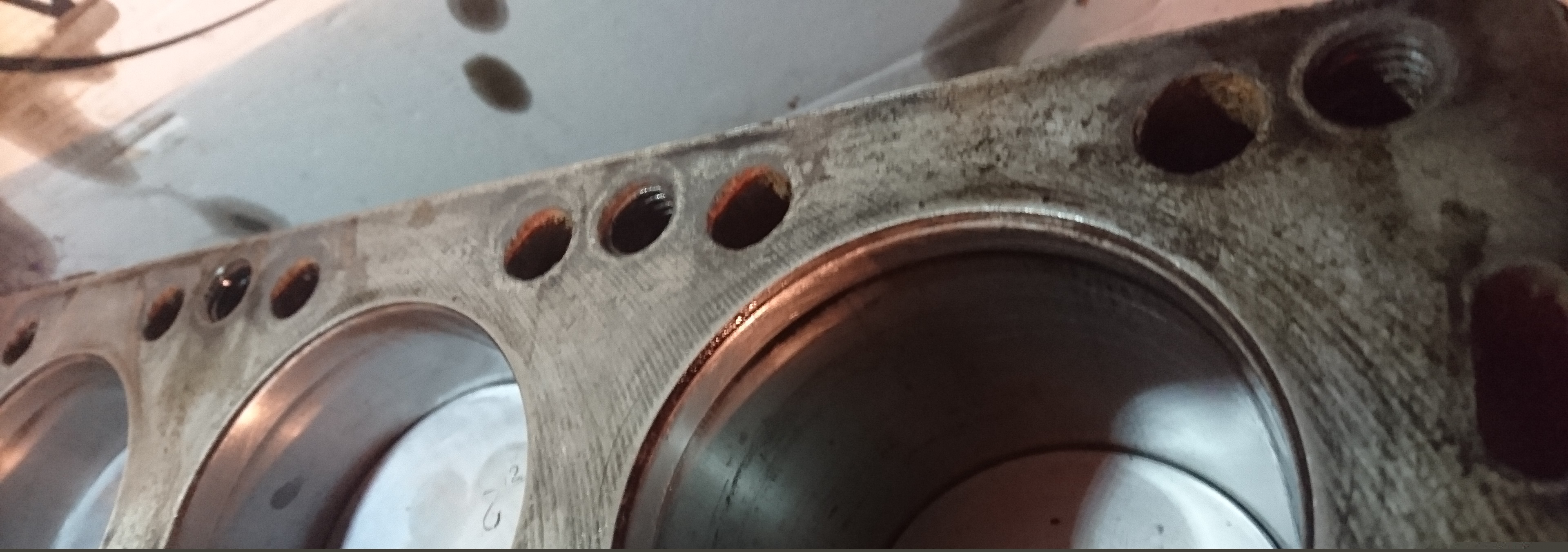

Gładzie cylindrów wyglądały kiepsko, pierwsze dwa lepiej, zdjęcie przedstawia bodaj 4 cylinder.

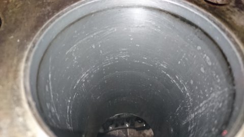

Cylindry zostały przeszlifowane papierem ściernym o różnych gradacjach założonych na wykonany z trzpienia 65mm założonego na wiertarkę oraz specjalnej gąbki tapicerskiej, całość doprawiona dużą ilością WD-40. Cała operacja wykonana została tak aby wygładzić cylindry i za pomocą ruchów posuwisto-zwrotnych zrobić efekt podobny do honowania

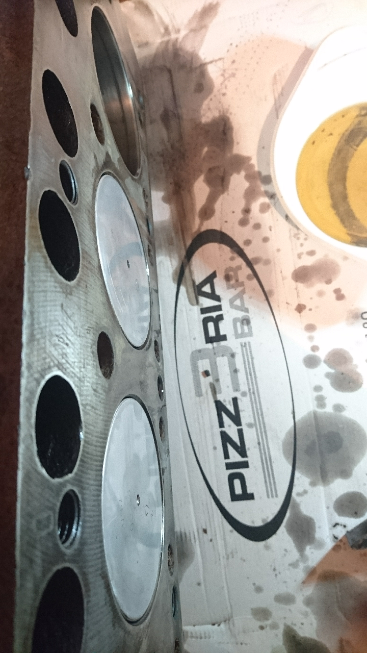

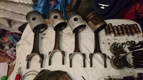

Jeśli chodzi o tłoki, to zostały stare.
5856612352.jpg [ 31.95 KiB | Przeglądany 17740 razy ]
Wyczyściłem oraz wyszlifowałem płaszcze i denka tłoków(na zdjęciu ostatni jeszcze nie zrobiony), sprawdziłem rowki.
Pierścienie poszły nowe, 3 sztuki na tłok (podziękowanie dla Strucelsw za doradzenie typu)

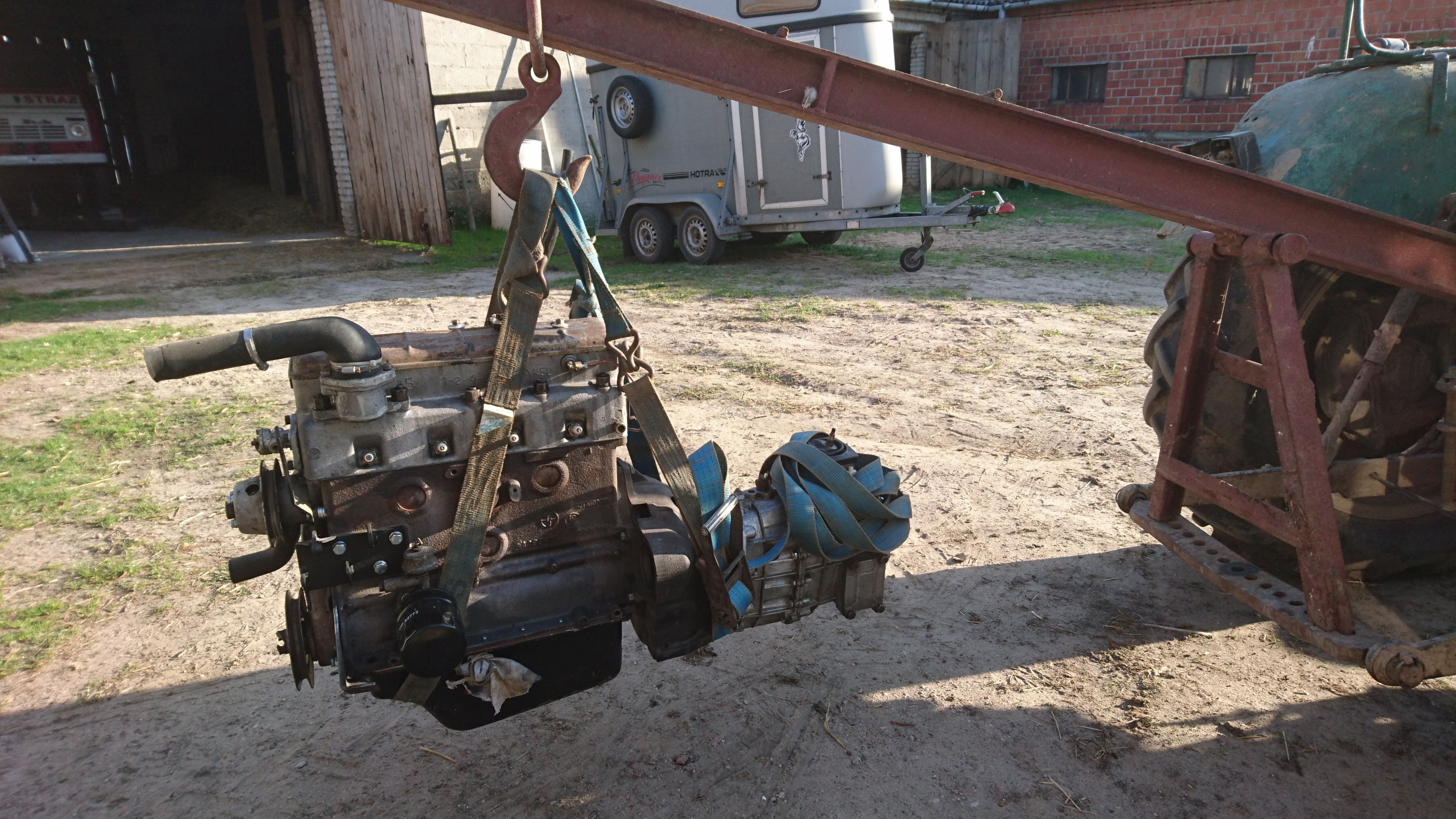

Po złożeniu silnika, dopasowałem skrzynie V z lublina.

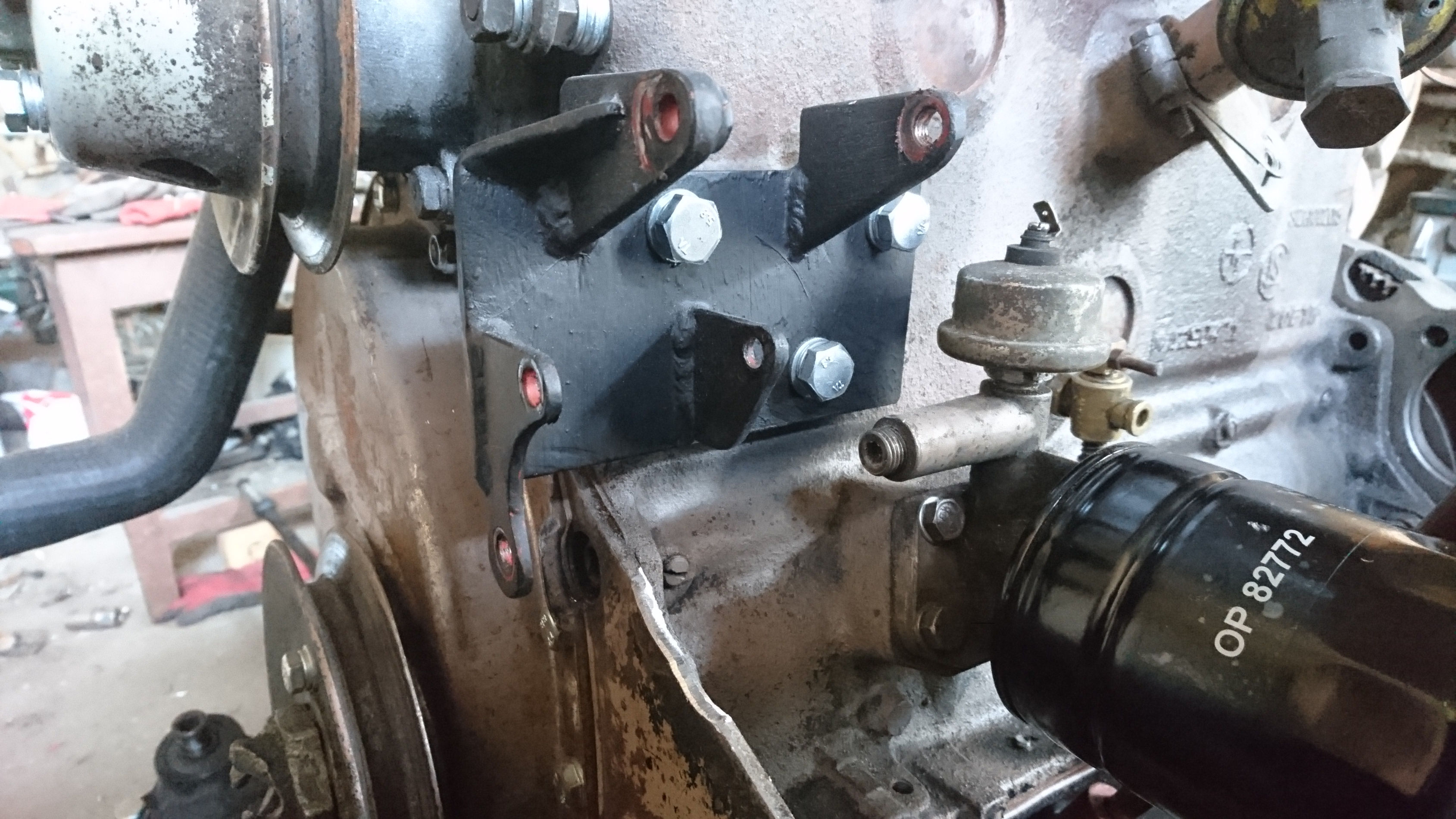

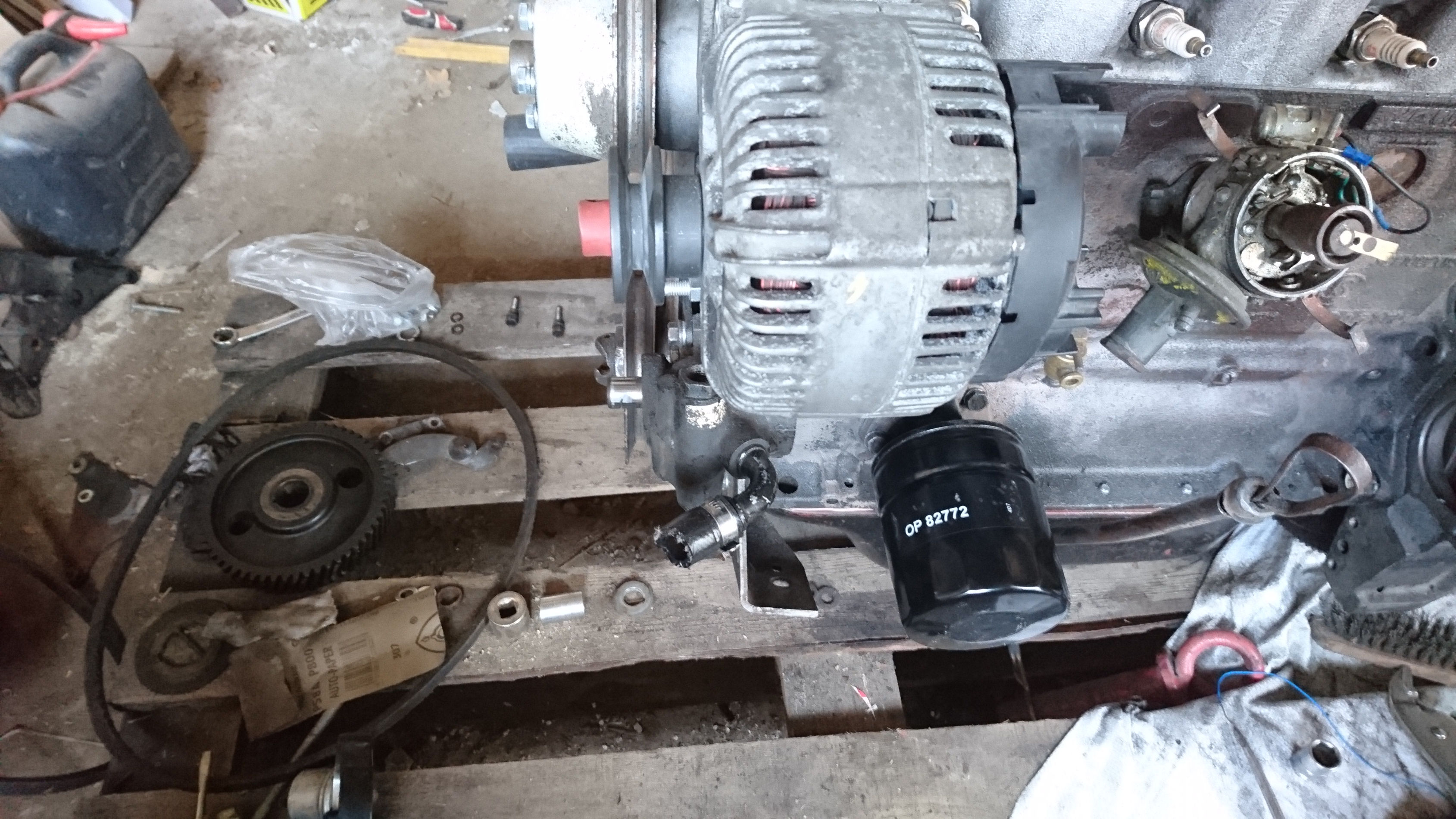

Dodatkowo zamiast starej prądnicy założyłem alternator z VW passata (180A), oraz przygotowałem miejsce na ewentualna pompę do wspomagania.
Komentarz: nie lubię malować
IMG_20180421_090717.jpg [ 832.74 KiB | Przeglądany 17740 razy ]
IMG_20180421_090104.jpg [ 904.58 KiB | Przeglądany 17740 razy ]
Pierwsze odpalenie link,
silnikiem wcześniej kręciłem dopóki nie poszedł olej klawiaturą. Wcześniej było kilka prób ale przez nie zaślepiony króciec w kolektorze nie udawało się.
Silnik powędrował do samochodu

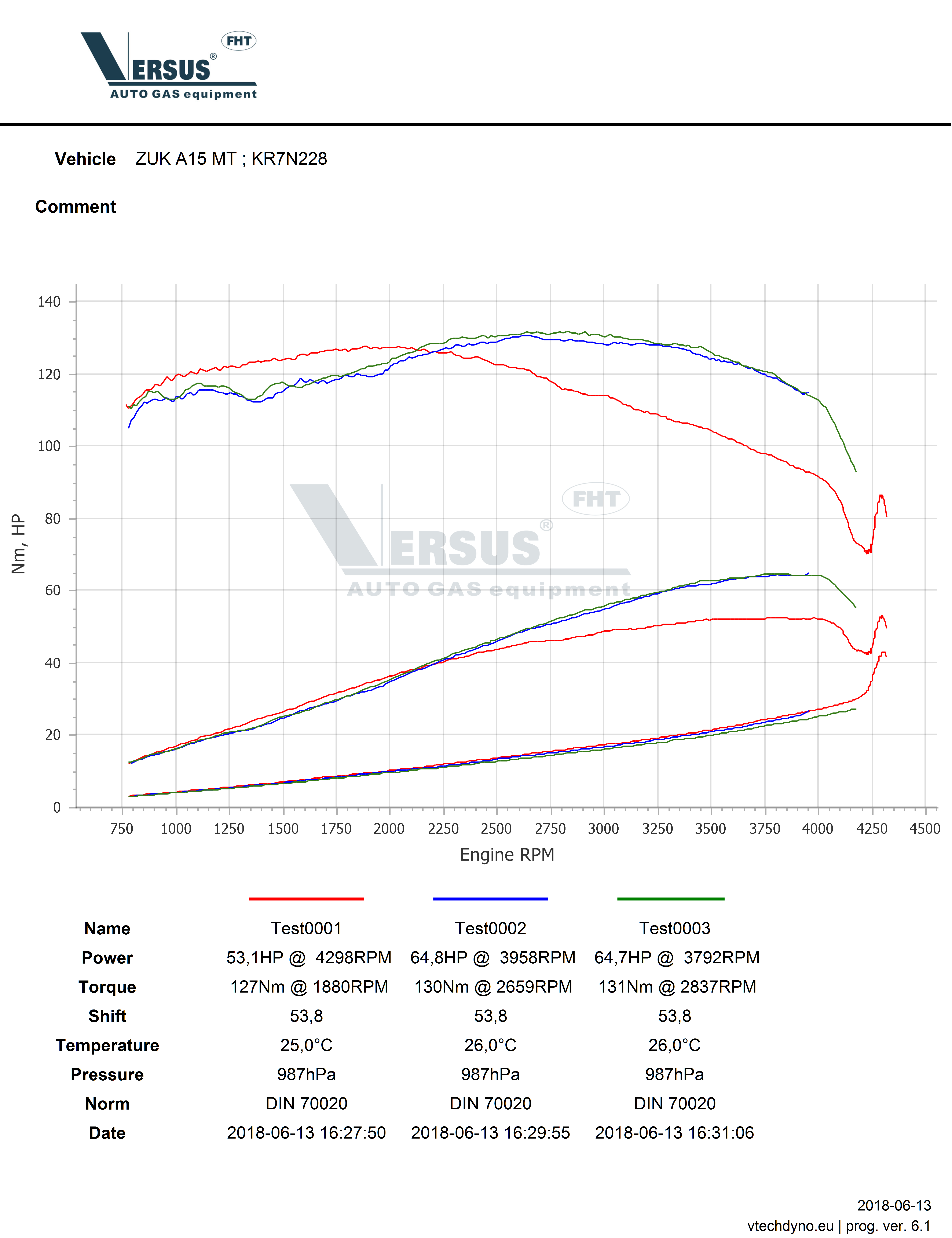

W ostatnim czasie żuk wjechał na rolki hamowni.
Efekt:
żuk.png [ 909.71 KiB | Przeglądany 17638 razy ]
Pierwszy przejazd pedał nie był w podłodze, przy następnych odkryłem, że ma jeszcze kilka mm.
Z ciekawostek moment w pierwszym przejeździe był większy niż przy pedale w podłodze. Będę musiał się temu przyjrzeć. Nie chciało mi się zakładać sondy szerokopasmowej ale zaraz po złożeniu silnika sprawdzałem i lambda w całym zakresie była praktycznie 1.
Zapłon ustawiony na oko, aparat mi się nie podoba za bardzo bo regulator podciśnieniowy jakby nie wracał do końca, do zbadania.
Z racji, że mam dostępną hamownię w pracy to zamierzam zrobić serię pomiarów. W najbliższym czasie zrobię wydech, w miejsce ori wydechu pójdzie zbiornik lpg,instalacja gazowa a na końcu poprawię zapłon. Po każdej modyfikacji spróbuję zrobić pomiar, zobaczymy jakie będą zmiany.

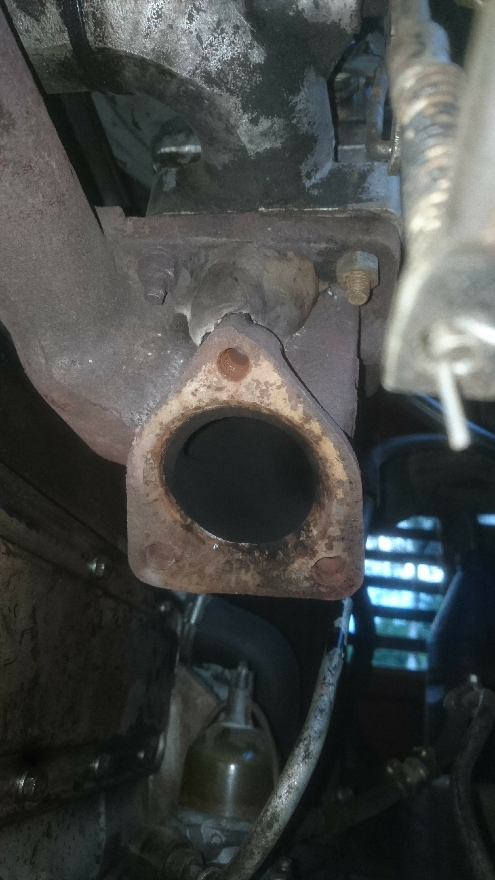

Mam pytanie odnośnie kolektora wydechowego. Stożek rury wydechowej kiepsko uszczelnia połączenie i słychać syczenie, widać też sądzę w miejscu nieszczelności. Czy to trzeba porostu mocno skręcić?
Druga sprawa. Oś podgrzewacza kolektora ma duże luzy, sprężyna pęknięta. Czy to można zaspawać dla świętego spokoju? Na zdjęciu widać mój świetny pomysł. Przez 100 km poksylina śmierdziała, za to sporo ciszej było. Spaliny już nie świszczały przynajmniej z tej strony,
Może kiedyś zrobię sobie cały kolektor ale teraz tego trzeba doprowadzić do szczelności
IMG_20180618_204241_1.jpg [ 1.04 MiB | Przeglądany 17582 razy ]
Post: 18 czerwca 2018, 23:35
Na połączeniu rury z kolektorem jest przewidziana uszczelka.
Post: 19 czerwca 2018, 06:30
Posty: 5112
Z tego co mi wiadomo w późniejszych latach produkcjinuszczelki zadnej nie było, był "grzybek" rury i flansza miała go docisnąć do kolektora tym samym uszczelniając-działalo to tak sobie, więc możesz kombinować z jakimś miedzianym krążkiem...
